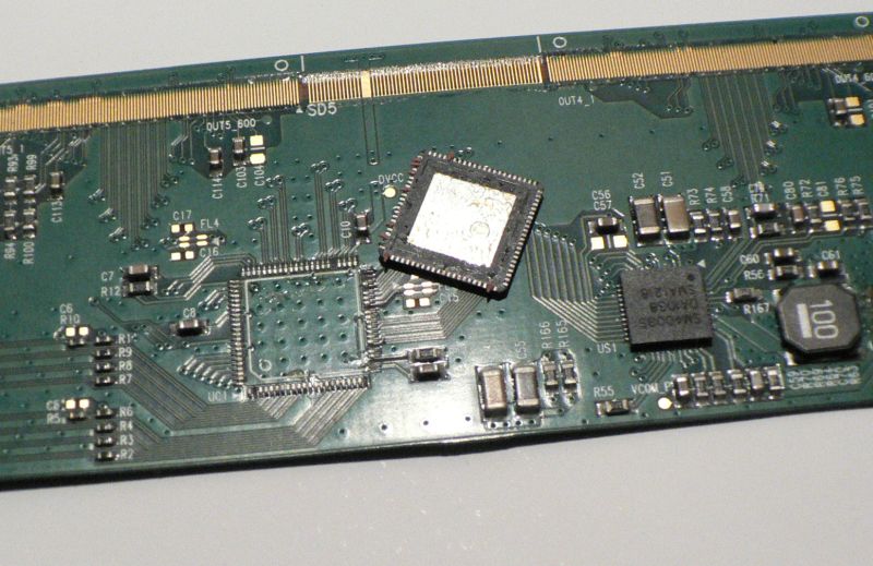

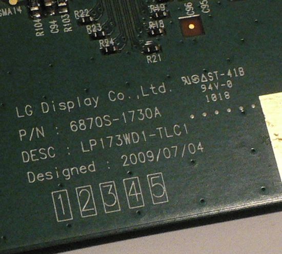

Mein ASUS-Notebook-Display zeigte nur noch bunte Streifen, habs zerlegt
und dabei riss es mir den Chip ab.
Interessant zu sehen, das die Wärmeableitung unterbunden war durch den
Lötstopp.
Kein Wunder, das es kaputtging - nach der Garantie natürlich...
Produktionsfehler oder Absicht ?
Was meinen die Fachleute
> Lötstopp.
Weißt du denn, wie heiß der Chip im Betrieb überhaupt wurde?
In vielen Fällen wird das Anlöten des Paddles vor allem aus
mechanischen Gründen empfohlen (wie du gerade gut sehen kannst ;),
thermisch ist es egal.
Atmel beispielsweise hat seit Jahr und Tag so einen Passus drin im
Datenblatt, dass man die QFNs aus mechanischen Gründen anlöten solle,
aber in ihrem eigenen AVR Butterfly haben sie es nicht gemacht.
p.s.: Bunte Streifen auf dem Display sind meist durch thermische
Probleme in der Grafikkarte verursacht.  Da lösen sich von einem
vielpoligen BGA einzelne Lötstellen, und das Teil wird wirklich
heiß, so heiß, dass es im allgemeinen zusammen mit der CPU an der
Heatpipe hängt, die zum Lüfter führt.  Dort hätte ich den Fehler
zuerst gesucht, nicht in dem bisschen LCD-Ansteuerung, die du jetzt
demoliert hast.
OP #4287075
Danke Jörg, deine Antwort läßt mich hoffen, das das neue Display welches
ich dann eingebaut habe, einige Zeit klaglos funktionieren wird.
> demoliert hast.
Hm, glaubst du wirklich, das ich dieses allgemein bekannte Problem
vorher nicht ausreichend sondiert habe ? :)
Ich wollte halt nicht soviel extra texten in meinem Beitrag...
Von mir reaktivierte BGAs in unterschiedlichen Notebooks in meinem
Umkreis tuns noch ganz gut, wie ich immer mal so höre.
Dann fühl doch mal (etwas vorsichtiger ;), wie warm der Chip wird.
Naja, das ist für das Fehlerbild so wesentlich, dass es schon eine
Erwähnung wert gewesen wäre.
OP #4287090
Jörg W. schrieb:
> vor allem aus
Na gut, ich hatte die LCD-Platine knicken und in die
Schrottplatinenkiste befördern wollen. Da löst sich wohl so mancher Chip
Das Fehlerbild hatte ich nur nebenbei erwähnt, eigentlich gings mir nur
um den Verdacht der "geplanten Oboleszenz".
Jetzt bin ich schlauer.
Wie heiß der Chip wurde, kann ich nicht mehr sagen. Und den Deckel vom
Asus mach ich nun nicht noch mal auf :)
