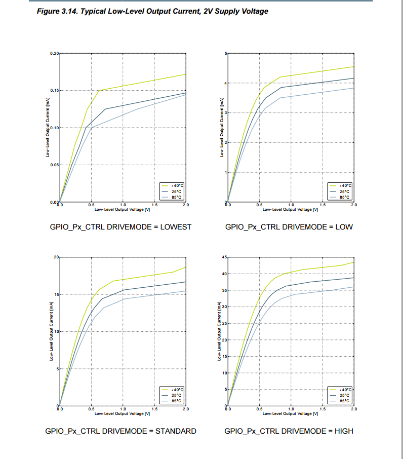

Anbei  die entsprechende seite aus dem Datenblatt
Man kann den GPIO verschiedene "Drive Modes"  zuweisen, je nach dem
wieviel strom benötigt wird

von (prx) A. K. (prx)
Falsche Seite. Gefragt ist der high level, nicht der low level.

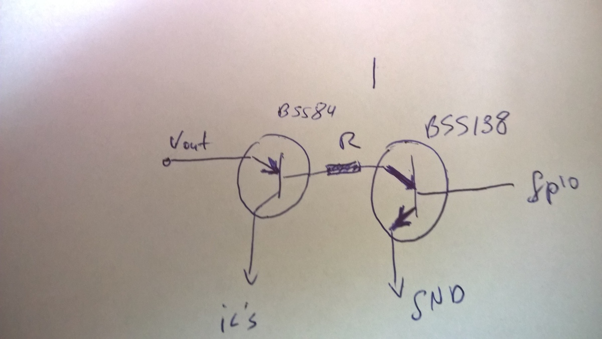

Falscher Ansatz, es braucht da schon einen PNP.
Besser: Den Wandler immer an der Versorgung lassen. Wenn nicht benötigt
über EN = High abschalten, dann braucht er nur noch 1µA.
Die Ausgangsseite des Wandlers über einen PNP von der Last trennen, im
Betrieb muss dann an dessen Basis über einen Widerstand mittels einem
NPN ein Low anliegen. Brauchst zwei komplementäre Pegel, entweder über
Inverter oder zwei getrennte Portpins.
Zwei getrennte Portpins hätten den Vorteil dass Du den erst den Wandler
"hochfahren" kannst und erst Millisekunden später die Last zuschalten.
Das wäre die sauberste Lösung.

Die ursprüngliche Frage war, ob man den Regler über einen Pin des
Controllers versorgen kann. Nicht aber, ihn mit EN abzuschalten. Und ich
bezog mich auf die Fähigkeit des Controllers, ausreichend Strom für die
Versorgung des Wandlers liefern zu können. Nicht jeder Controller kann
bei 2V Versorgung 10-20mA am Pin mit ausreichendem Pegel liefern. Das
Bild vom Datasheet lieferte freilich den sink current, nicht den hier
relevanten source current.

Erstmals vielen Dank für die Antworten.
Ich habe natürlich pnp gemeint.So würde ich meine Lösung
vorstellen(siehe Bild)
Hab ich das richtig?

von Tcf K. (tcfkao)
> Nah, ich bin noch nicht ganz wach, der ist ja Step down regulator...ja,
> dann sind wir weiter bei TLV61224
Dann mache es so wie ich gesagt habe. Statt zwei Transistoren reicht
auch ein einzelner PNP am Ausgang, dessen Basis über einen Vorwiderstand
auf den EN-Pin geht. Wenn der Low ist wird der Ausgang eingeschaltet,
wenn der High ist wird der Transistor gesperrt weil die hochgesetzte
Spannung dann auf Vdd Niveau sinkt.
Abgeschaltet braucht der TLV61224 dann nur 1µA.
von Dirty Gecko (Gast)
Danke. Ich schaue jetzt auf eine Alternative:
NCP1402 von Ok semi.
http://www.onsemi.com/pub_link/Collateral/NCP1402-D.PDF
Dort steht aber nicht , was genau bei Shut-Down mode  mit dem Vout
passiert...
von Tcf K. (tcfkao)
> passiert...
Muss es auch nicht, weil die Schaltung (Fig. 1 Seite 2) zeigt dass hier
das gleiche Problem besteht: Der Ausgang kann nicht unter
Eingangsspannung minus Diodenspannung absinken.
Wirst bei dieser Topologie wohl nicht um einen weiteren PNP herum
kommen.
von Axel S. (a-za-z0-9)
> kommen.
Wie bereits von Vorrednern erwähnt: es gibt durchaus Stepups, die die
Last im abgeschalteten Zustand komplett trennen (true load disconnect,
z.B. beim MCP1640B). Wenn man dieses Feature benötigt, dann wird man
sich seinen Stepup halt danach aussuchen müssen.
von Felix A. (madifaxle)
PNP am Ausgang ginge. Die Basis des PNP legst du über einen Widerstand
an die 2V Eingangsspannung. Wenn der Regler über EN abgeschaltet ist,
sperrt der PNP und wenn du den StepUp anschaltest, dann liegt die Basis
des PNP unterhalb der Eingangsspannung und der PNP schaltet durch. Nur
ein PNP dazu und gut, oder?
von WehOhWeh (Gast)
Für 5mA kann man eine simple Ladungspumpe aufbauen:
https://de.wikipedia.org/wiki/Ladungspumpe
Das ist recht nützlich für Fälle, wo nur sehr wenig Strom nötig ist.
Die kann man direkt mit dem Portpin betreiben. Toll ist das nicht, aber
funkioineren sollte es.
Mit Schottky-Dioden (z.B. BAT54S) könnte man damit auf ungefähr 3,4V
oder so kommen, bei 2V Versorgung.
Das ganze taktet man dann sinnigerweise mit einem Timer, dann hat der µC
nur wenig Aufwand damit.
Ob man das bei 5mA Last schafft, wäre zu testen. aber so 3V sollten
schon drin sein.
