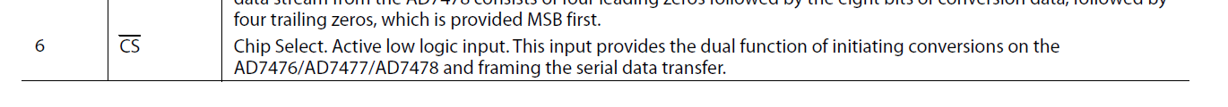

Er hat das hier: http://www.digilentinc.com/Products/Detail.cfm?Prod=PMOD-AD1 und da steuert ~CS beide ADC an.

Luther B. schrieb: > und da steuert ~CS beide ADC an. Der ~CS hat mit der AD-Wandlung doch gar nichts zu tun. Der wird nur für die Datenverbindung benötigt. Evtl. könnte man in die SCLK-Leitung des einen ADC einen Inverter einbauen und müßte dann gucken, ob man damit das Timing für Wandlung und SPI unter einen Hut bekommt.
Werner M. schrieb: > Der ~CS hat mit der AD-Wandlung doch gar nichts zu tun. Der wird nur für > die Datenverbindung benötigt. RTFM!!!

> Der ~CS hat mit der AD-Wandlung doch gar nichts zu tun. Der wird nur für > die Datenverbindung benötigt. > Die fallende Flanke von ~CS schaltet den Eingang von track nach hold. Damit ist die fallende Flanke von ~CS entscheidend. Mein Vorschlag wäre das Board auf getrennte CS und SCLK umzubauen. Dazu müssen zwei weitere Leitungen (~CS2 und SCLK2) vom Basisboard kommen. Alternativ ein zweites A/D Board verwenden. Das Basisboard hat vermutlich mehrere Steckplätze.
Helmut S. schrieb: > Mein Vorschlag wäre das Board auf getrennte CS und SCLK umzubauen. Entweder umbauen oder eigene Platine löten. Helmut S. schrieb: > Dazu > müssen zwei weitere Leitungen (~CS2 und SCLK2) vom Basisboard kommen. So wie ich den TO verstanden habe hat er keine Leitungen mehr frei. Aber SCLK kann durchaus für beide AD benutzt werden. Die ~CS(1/2) Signale für die beiden AD könnte man aus dem gemeinsamen ~CS generieren. Dabei ist es mit einer einfachen Invertierung aber nicht getan da sich die Konvertierung und Datenübertragung in den beiden AD überlappen. Wenn ~CS wieder high geht bricht die Datenübertragung sonst ab. Darum müsste man mit FFs Impulse erzeugen die ~CS kurz auf high ziehen und mit fallender Flanke die Konvertierung u. Datenübertragung triggern.

Max M. schrieb: > Werner M. schrieb: >> Der ~CS hat mit der AD-Wandlung doch gar nichts zu tun. Der wird nur für >> die Datenverbindung benötigt. > > RTFM!!! Im Timing Diagramm (Figs.21/23) siehst man, dass nach der fallenden Flanke von ~CS die erste fallende Flanke von SCLK bestimmt, wann die Wandlung startet. Für T2 ist in den Timing Specifications nur eine Minimalzeit angegeben, so dass IMHO kein Hinterungsgrund besteht, SCLK diese Flanke um T/2 nach hinten zu verschieben (i.e. zu invertieren).
Wandlung startet.
Da startet die Wandlung aber entscheidend für den Abtastzeitpunkt ist
wann die Eingangsstufe von "track" nach "hold" geht und das passiert mit
der fallenden Flanke von ~CS.
#4288704
