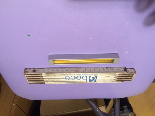

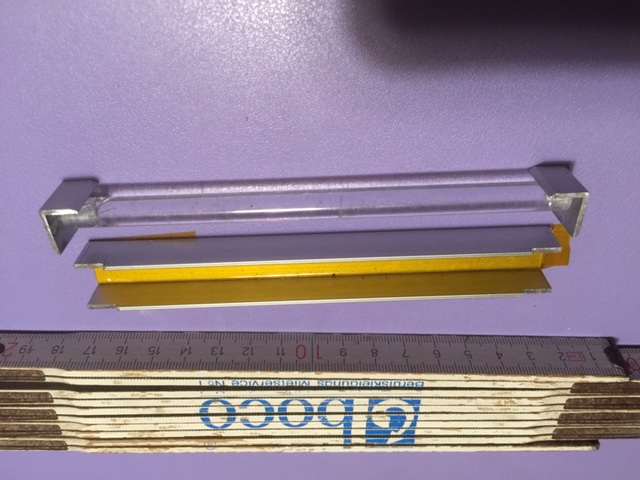

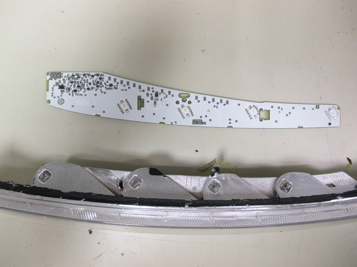

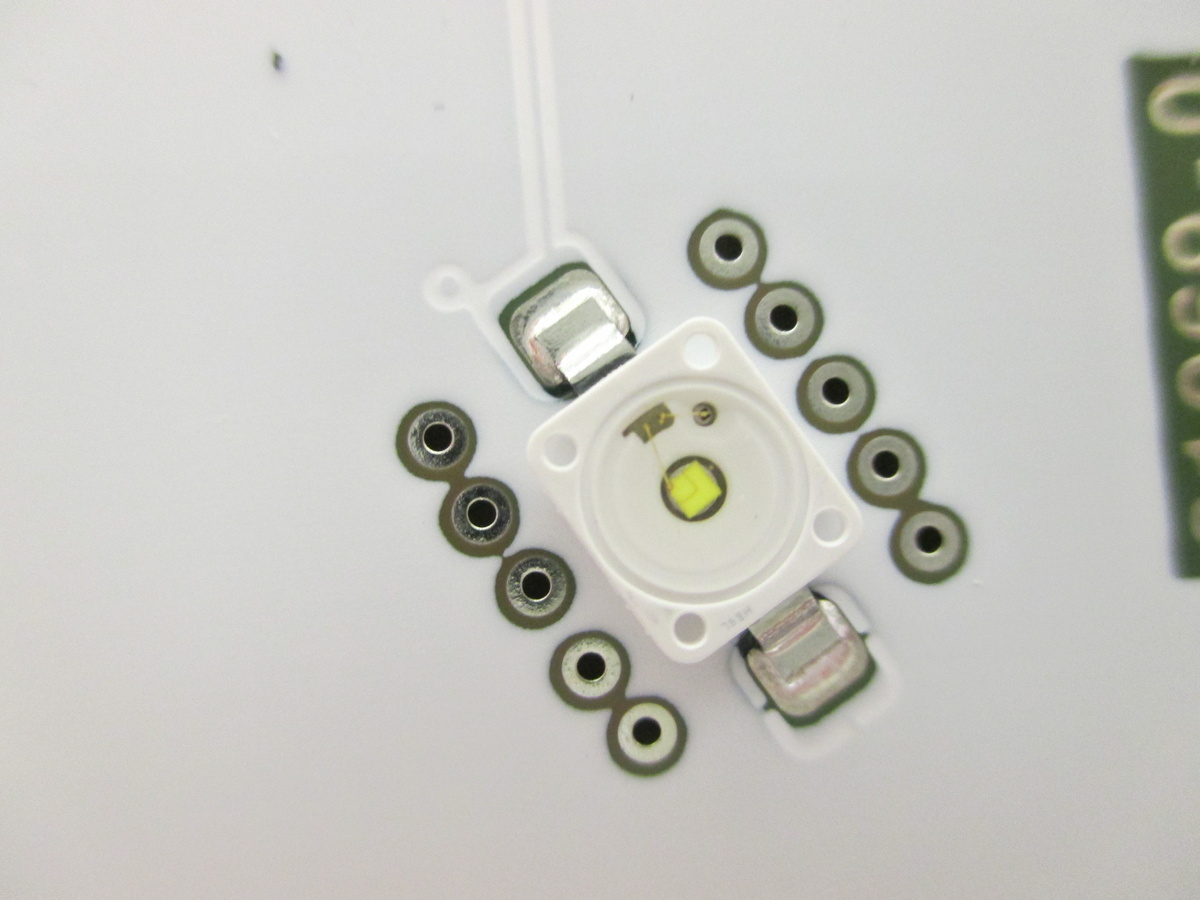

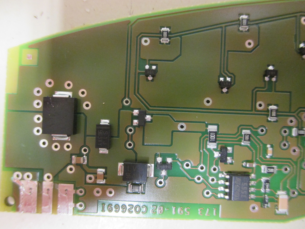

Die Frage der richtigen LEDs finde ich da schon komplizierter. Als ich
damals mit Elektronik aufhörte und mich anderen Dingen widmete war eine
Blaue LED ein Wunderwerk der Technik ;-) Ich werde mir wohl erstmal ein
TFL in der "Bucht" schießen um es zu demontieren und damit
rumexperiemtieren. Die Original LEDs würde ich schon erhalten wollen.
Die Frage wäre dann ob und wie man orangene dazu bekommt, sodass es wie
eine Optik aussieht. Welche Orangenen LEDs würden sich denn für den
Bereich eignen? Nach welchen Kriterien wähle ich das aus? Besonders die
Wärmeabfuhr macht mir Kopfzerbrechen.
Klar, müssen die LEDs von Treibern versorgt werden. Auch dazu gibt es ja
etliche KSQ-Platinen. Platziert man die dann vorzugsweise direkt an die
LED?

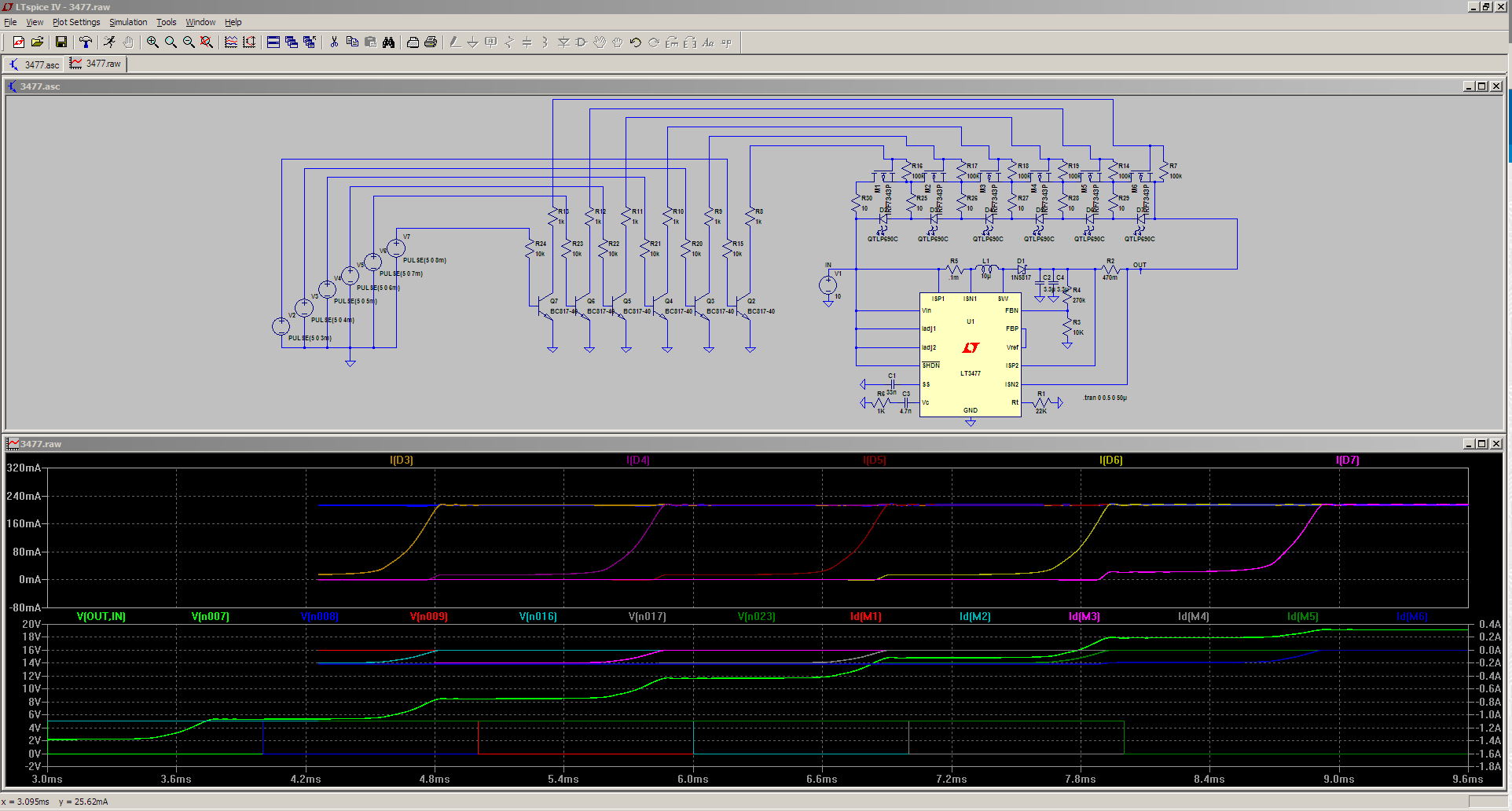

von Axel R. (Gast)
Noch so ein Spielkind : Willkommen im Club ;)
Als LED nimmst Du am besten OSRAM Golden Dragon. Gibts bei Reichelt.
Als Treiber einen 16x150mA Konstantstromtreiber TLC irgentwas.
https://www.reichelt.de/Components/LY-W5AM/3/index.html?ACTION=3&GROUPID=3035&ARTICLE=111554&SEARCH=dragon&OFFSET=16&WKID=0&;
musst schauen, ob Bernstein eher passt von der Farbe, als Gelb...
Optik brauchst Du auch - gibt es. Leider genauso teuer, wie die LED

Ich habe als Optik einen Piacrylstab quer davor gemacht. Bei mir bilden
allerdings 8 rote und 8 blaue eine kleine Einheit. Atmel davor und über
SPI auf den TLC xyz (muss ich vorkramen). geht gut...
Du kannst auch eine Konstatnstromquelle nehmen und die LEDs, die Du
nicht brauchst, kurzschliessen.
von Axel R. (Gast)
Hier paar Bilder von dem Ding (leider noch ohne LEDs in diesem Stadium).
Das klemmt dann unter der Sonnenschutzblende als "Abstandswarner"
sozusagen.
Bilder sind wiedermal aufm Kopf.

genau richtig!
Mein "Bastel-TFL" vom Mondeo auch und nach ca. 30min "backen" bei 80°
und etwas gefummel auch endlich auf. Das TFL ist von Hella und drinnen
eine Platine mit, wer hätte es gedacht, Osram LEDs in Weiss ;-) und
natürlich etwas Elektronik.

von Äxl (geloescht) (Gast)
eine getaktete Konstantstromquelle, alle Dioden in Reihe, nicht
benötigte Dioden kurzschliessen.
Als KSQ kann man einen Step-Up konstruieren, der seinen Bezug nicht nach
GND, sondern nach +Vin bezieht. die LEDs lassen sich recht einfach mit
einfachen npn-Transistoren kurzschliessen. Wenn alle LEDs aus sein
sollen, schaltet man einfach den Takt vom Step-up aus/ab. Spart sehr
viel Platz.
Habe ich jetzt bei einem Simson S-51 Blinker so gebaut. Sauhell (8LEDs)
und sieht ziemlich cool aus. Mittlerweile gibt es ja zum Glück noch ganz
andere LEDs, die weit heller sind. Kühlung ist kurioserweise kein großes
Problem, sind ja nur immer kurz an. Platinchen reicht zur Wärmeabfuhr.

von Olli Z. (z80freak)
Wie soll das gehen? Auf welchen Stromwert stellst Du die KSQ denn ein?
Wenn alle in Reihe an sind, sagen wir mal 4x 100  mA auf 400 mA. Wenn
ich jetzt eine kurzschließe, dann erhöht sich der Strom in den
verbleibenden auf 133 mA, das KSQ (Konstant-Strom-Quelle)...
Auf den, den 1 einzelne LED braucht.
Nein, auf 1 x 100mA, wenn 1 LED 100mA braucht.
> Wenn ich jetzt eine kurzschließe, dann
... bleibt der Strom der gesamten Reihenschaltung (und damit der Strom
durch jede einzelne beteiligte LED) konstant, weil er aus einer
Konstantstromquelle kommt.
Einfach mal aufzeichnen und eine ruhige Minute lang über den Begriff
"Konstant-Strom" nachdenken.
Und dabei besonders beachten, dass ein simpler Vorwiderstand keine
Konstantstromquelle ist. Oder eben eine "Konstantstromquelle", die nur
in 1 einzigen Arbeitspunkt einen halbwegs konstanten Strom liefert...
moins, es gibt mittlerweile zwei Threads mit dem gleichen Thema.
im anderen hab ich das als LTSpice-Simluation abgelegt. Ich kann
natürlich auch gern mal n kleines Youtube Video machen, wenn das der
heutigen Generation eher eingänglich ist. Man - Leute.

Aber ich schrieb doch "REIHENSCHALTUNG" (wie bei der
Weihnachtsbaumbeleuchtung).
Die LEDs kommen als Kette HINTEREINANDER geschaltet an den Ausgang, des
als Stromquelle konfigurierten, Step-Up Reglers. Werden allerdings nicht
an GND angeschlossen, sondern an V_in. Der Step-up kann ja nur
"aufwärts". Wenn dann nur noch zwei der orangenen LEDs an sein sollen,
kann 'er' ja schlecht aus 12-14V am Eingang 400mA einreglen, was einer
Flussspannung zweier LEDs von ca5-6V gleichkäme. Also kommen die Anoden
der LEDs an des Ausgang des Step-Ups und die Kathoden an die
Eingangsspannung. Somit muss die Ausgangsspannung des Step-Up Reglers
IMMER höher sein, als die Eingangsspannung, was ja Sinn und Zweck eines
solchen Reglers darstellt. Das dieser nun schlimmstenfalls, wenn alle
LEDs an sein sollen, eine um den Betrag der Eingangsspannung höherer
Flussspannung bereitstellen muss, um den geforderten LED-Strom aufrecht
zu erhalten, stellt kein Problem dar, wenn man seine maximalwerte im
Datenbaltt nicht überschreitet. Hier bei ist die U_ds_max des internen
Schalters zu beachten, nicht die maximal erlaubte Eingangsspannung des
zu verwendenen Schaltkreises (okay - die natürlich auch, sind ja 12-15
Volt).

PS.
der Blinker läuft hier auf (ca.)85mm x 12mm x 7mm zweimal hintenraus am
S51-Moped: Amazon-Blinker geschlachtet und dort ALLES eingebaut. SAUHELL
https://www.amazon.de/RAXFLY-Bremslichter-Blinkerleuchten-Blinkergl%C3%A4ser-Kontrollleuchte/dp/B01LYGY38H/ref=sr_1_2?ie=UTF8&qid=1517386873&sr=8-2&keywords=motorrad+blinker+sequentiell
