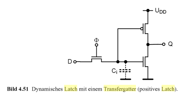

vielleicht kann mir hier jemand helfen. Was sind die Probleme eines
dynamischen Latches mit Tranfergatter?
Einfach, dass nie ein Hig-Pegel ausgegeben werden kann? Aber warum das
so ist leuchtet mir nicht ein.
Würde mich freuen, wenn mir jemand helfen könnte. Habe im Netz bis auf
ein Buch nichts gefunden.

Wenn "nie" ein High-Pegel ausgegeben würde, dann kann immmer nur ein
Low-Pegel ausgegeben werden. Mithin könnte so eine Schaltung durch eine
Verbindung gegen Masse ersetzt werden...
> Was sind die Probleme eines dynamischen Latches mit Tranfergatter?
Dass der Zustand nur in einem Kondensator "gespeichert"wird. Was wird
mit dieser Ladung passieren, wenn da ein paar Leckströme mit im Spiel
sind?
Oder andersrum: kann sich dieses Latch den gespeicherten Zustand für 1
Tag "merken"? Warum nicht?

Dann fliesst die gespeicherte Ladung ab? Kannst du mir bitte den Vorgang
erklären, ich will die Seite aus dem Buch nicht einfach dumm auswendig
lernen.
Ich weiß nur, dass wenn eine logische 1 eingeschrieben werden soll, die
gespeicherte 0 Überschrieben werden soll. Aber dass das nicht
vollständig funktioniert, weil der Transistor eine Pegelreduktion
erzeugt. Was bedeutet das genau?

Das ist das Hauptproblem. Ursache sind wie gesagt irgendwelche
Leckströme durch Dotierungsfehler oder Verunreinigungen im Kristall und
der Isolationschicht.
Naja, das ist recht pauschal dahergeredet. Letztlich müsste man für
solche Aussagen die exakte Übertragungsfunktion der beteiligten Bauteile
kennen. Aber vermutlich meint der Autor hier den Bahnwiderstand zusammen
mit der entsprechenden Ugsth, die dafür sorgt, dass der Fet bei "voller
werdendem" Kondensator immer schlechter leitet. Und so letztlich dafür
sorgt, dass er nie Vcc erreicht.
Ein brauchbarer Logikpegel kann aber mit einer Pufferstufe leicht
wiederhergestellt werden.

Du brauchst eine Erklärung dafür, warum ein Leckstrom dazu führt daß die
Ladung aus dem Kondensator abfließt? Nicht dein Ernst, oder?
> die gespeicherte 0 Überschrieben werden soll.
Das ist die grundlegende Funktion eines Latches: wenn ein neuer Wert
eingeschrieben wird, dann verschwindet der alte Wert. Klingt komisch,
ist aber so.
> Aber dass das nicht
Der Transistor? Pegelreduktion? Wer behauptet das? Ein Transfergate
ist ein Transfergate. In deiner Schaltung ist übrigens gar keins
eingezeichnet. Vielleicht verwirrt dich ja das?
