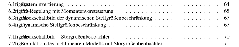

ich habe vor kurzem mein Studium abgeschlossen. Heute wollte ich ein
paar Rechtschreibfehler in meiner Masterarbeit ausbessern die mir
nachträglich noch aufgefallen sind. Also hab ich auf meinem neuen PC
wieder Technixcenter (inkl. Miktex, Ghostscript) installiert, die Fehler
ausgebessert und ein neues PDF erzeugt. Funktioniert eigentlich alles
wie es soll bis auf das Abbildungsverzeichnis. Ich habe euch einen
Screenshot davon angehängt. Eigentlich soll da nur die Nummer stehen und
danach direkt die Caption. Im Hauptdokument wird das
Abbildungsverzeichnis einfach mittels
\include{Praefix/Vorwort}
\include{Praefix/Kurzfassung}
\include{Praefix/Abstract}
\tableofcontents
\listoffigures
eingebunden. Bisher ist dieses Problem nicht aufgetreten. Hat jemand ne
Ahnung woher das Wort "figure" nach der Abbildungsnummer kommt bzw. wie
ich das wieder weg bekomme?
Gast #4291091
ich verwende die aktuellste Version von Miktex (2.9.5721 64bit).
Habe auch ein MWE erstellt wo das Problem zunächst nicht auftritt. Wenn
ich nach und nach alle Packages einbinde tritt das Problem nach
Hinzufügen folgender Zeile auf.
\usepackage[config,font={sl,small},labelfont={normalsize,sl},margin={0.5
cm,1cm}]{caption,subfig}
Im Miktex Packagemanager seh ich, dass das Caption Package am 22.9.2015
updated wurde. Auf meinem alten Laptop auf dem ich die Arbeit
ursprünglich verfasst habe ist eine etwas ältere Version von Miktex
(2.9.xxxx) drauf und da tritt das Problem nicht auf.
LG
Dominik

Dann häng das hier doch bitte an. Das wird man Dir auch sagen, wenn Du
dich an die Maintainer wendest, da es ansonsten völlig unmöglich ist das
Problem zu analysieren. Es ist z.B. recht wahrscheinlich, daß es sich um
eine neue Inkompatibilität zwischen zwei Paketen handelt.
