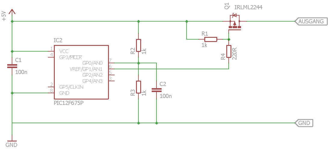

Hallo Leute,
Möchte eine 5V 1A Versorgung mit einem uC schalten (wird wohl ein PIC
werden).
Dieser hängt vor dem Fet. Die Spannungsversorgung kann auch
zusammenbrechen.
Der Sinn der Schaltung ist, erst durchzuschalten, wenn die Spannung für
XY Sekunden stabil ist.
(Ohne Relais !!)
Die Grundschaltung ist mir bekannt.
Kann mir jemand einen P-Fet nennen, der das wegsteckt und einfach
angesteuert werden kann?
(Natürlich möglichst kleiner RDSon und bastlerfreundlich)

#4292264
@ FRUTZ (Gast)
>Habe mir jetzt mal schnell einen Plan gezeichnet.
>Funktioniert das so wie im Anhang?
Im Prinzip ja, praktisch sind einige Bauteilwerte ungünstig. Besser so.
R1: 10k
R2+R3: je 100k
R4: weglassen, 0 Ohm
>Wenn Pin vom PIC low, dann Ausgang +5V
Ja.
>Wenn Pin vom PIC high, dann Ausgang 0V
Nein, hochohmig. Das ist was anderes als "harte" 0V.
Gast #4292275
Im Prinzip ist die Schaltung in Ordnung, die Bauteilewerte sind völlig
unkritisch.
Allerdings mußt Du beachten, ob der geschaltete Ausgang kapazitiv
belastet wird. Wenn dort ein Elko von >= 100 µF parallel zur
Versorgungsspannung liegt, wird die gesamte 5 V Versorgung beim
Einschalten kurzzeitig einbrechen und führt u.U. zum Reset anderer
Schaltungsteile.
Gast #4292280
> Schaltungsteile.
Man könnte in diesem Fall mit einem R4 entsprechend "langsam"
einschalten so dass das nicht passiert.
R4 + Innenwiderstand des Pic Ports zusammen mit der Kapazität des Gates
bilden einen entsprechenden Tiefpass.
Gast #4292298
Da würde ich nicht so geizig sein, und die Einschaltkurve mit einem
definierten RC-Glied beeinflussen. Eine zusätzliche Diode könnte das
Abschalten beschleunigen, ist aber bei wenigen Schaltvorgängen/s nicht
zwingend notwendig.
