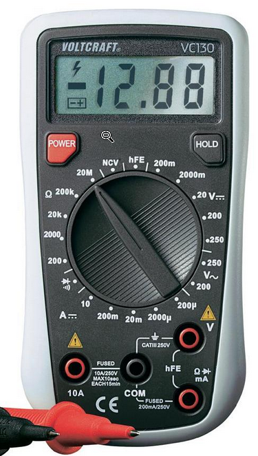

Hallo allerseits, mich irritiert das Verhalten von einem etwas betagten
Voltcraft-Messgerät: Ich versuche, einen Strom von ca. 3-4A zu messen
mit dem 10A-Messbereich.
Angeschlossen ist ein kleiner brushless-Motor mit ESC und Servotester.
Wenn das Messgerät im Strompfad ist, piept der ESC nicht/startet der
Motor nicht - warum? Direkt angeschlossen funktioniert alles.. Der 10A
Pfad sollte doch recht niederohmig sein / über einen Shunt messen?

Ist er auch. Hast du aber deine Buchsen umgesteckt? Der 10A
Strommessbereich hat meist eine Extrabuchse.

evtl. ist der Anlaufstrom des Brushlessmotors so hoch das am Messshunt
doch zuviel Spannung abfällt und der ESC meckert?
Aber soll ein guter ESC nicht auch den Anlaufstrom bändigen und auch
einen weiten Eingangsspannungbereich verkraften?
Wie sehen deine Messleitungen, Stecker und die Buchsen aus?
Besonders bei Messleitungen und an der kontaktierung zu den Messspitzen
und Buchsen wird gerne gespart, mit den entsprechenden
Übergangwiderständen und Spannungsabfällen bei hohen Strömen.
Kupfereinsatz und wirklich hochwertige Verbindungen waren bei Konsumer-
und Hobbyprodukten schon immer klein geschrieben und es wird leider ehr
noch schlimmer mit der Kupfereinsparung
("Geht nicht auch 0,5mm²A für die kurze Messung bei 10A? Nein 0,2mm²
sind  voll ausreichend, spart und nochmal 50Ct pro Leitung")
Kupfer ist das neue Gold :-(

Ich bin mir nicht sicher wie "gut" Modellbaucontroller sind und ob die
wirklich den Strom begrenzen. Gerade bei Controllern für "kleine"
Motoren die nur ein paar Ampere brauchen.

Billig Multimeter.... naja.... (habe ich auch nur)
Die haben so ihre Probleme...
3 dürre Kupferhäärchen in den Messsttrippen.
Die halten bestenfalls 3 Sekunden die 10A aus.
;-) da brauchts dann keine 10A Sicherung mehr ;-)
Auch ist der Shunt manchmal gewickelt (3 Windungen, nix bifilar).
Eine Induktivität. Vielleicht bringt das den ESC von der Rolle.

1.Dann nimm statt dem Testobjekt eine Glühlampe und miss den Strom als
Test ob Dein Multimeter noch gesund ist.
2.Später misst Du mal NICHT den Strooom direkt, sondern den
Spannungsabfall über eine Meßstrippe wenn der Motor läuft.
3.Evtl. ist es kein Gleichstrom?
