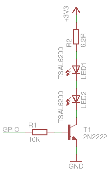

Ich möchte die Led für IR-Fernbedienung benutzen. Dann muss wohl ein
Transistor an den Gpio.

von Heiko K. (heikoch)
Ich habe den falschen Transistor im Schaltbild. Soll ein PNP MMBT2907
sein.
Sorry
Heiko
Könntet ihr mir bitte helfen und mir sagen ob der oben angehängte
Schaltplan so funktionieren würde? Habe ihn aus verschiedenen Quellen
zusammengetragen und bin verunsichert ob da ein NPN oder PNP Transistor
rein muss.
Vielen Dank
von Frank M. (ukw) (Moderator) Benutzerseite
> rein muss.
Im Schaltplan hast Du einen NPN eingezeichnet. Meines Erachtens ist das
auch korrekt so. PNP wäre hier Unsinn.
Siehe auch hier die Beispielschaltung zu IRSND:
  https://www.mikrocontroller.net/articles/IRMP#IRSND_-_Infrarot-Multiprotokoll-Encoder
Aber es wäre noch zu klären, welchen Transistor und welchen
Basiswiderstand man bei 3,3V-Pegeln nehmen kann bzw. muss.
Siehe dazu Transistor bzw. Basiswiderstand.
