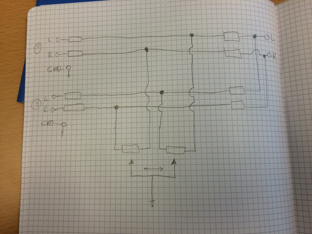

ich möchte gerne zwei Audioquellen (symmetrisch) über einen Crossfader
auf einen Audioausgang (wieder symmetrisch) realisieren. Eine sehr
einfache schematische Crossfaderschaltung die ich gefunden habe, (siehe
Bild) geht jedoch von unsymmetrischen Signalen aus. Gibt es eine
einfache Möglichkeit mein Vorhaben zu realisieren ohne auf
Differenzverstärker o.ä. zurückgreifen zu müssen? Als Crossfader würde
ich gerne einen ALPS 10k stereo Fader nutzen.

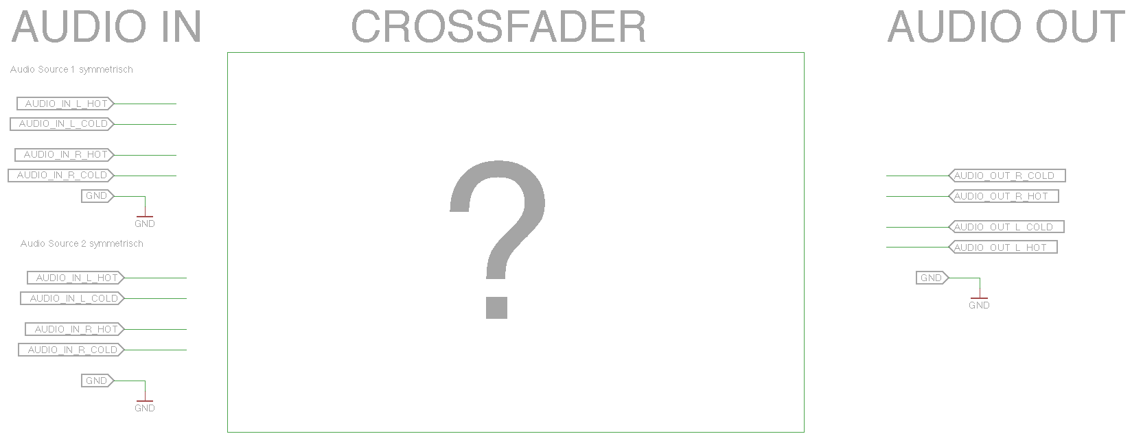

vielleicht war meine Beschreibung nicht gut. Hier nochmal im Anhang ein
Eagle Screenshot mit allen Eingängen und dem Ausgang. Ich denke mal dass
der Vorschlag von Joe nicht ohne Weiters hier Anwendung findet. Ich
würde mich auch über einen Vorschlag mit OP-Amps freuen, aber wenn ich
ohne auskomme wäre das noch besser. Da die Ausgabe des Audio Signals
über einen sehr kleinen Lautsprecher realisiert wird, spielt die Audio
Qualität nur eine untergeordnete Rolle. Jedoch möchte ich das Rauschen
so weit wie möglich eliminieren.

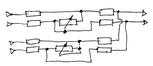

Mike S. schrieb:
> ch denke mal dass
Warum nicht? Weil du nicht verstanden hast, wie es funktioniert?
Dann helfe ich gerne mit etwas Erläuterung:
Bei den gezeichneten Eingängen siehst du jeweils 2 Leitungen (hot und
cold).
Der Fader "zieht" hot und cold hinter den Eingangswiderständen
"zusammen" -> der Pegel wird reduziert.
Da der Fader so verschaltet ist, dass jeweils der eine Kanal lauter
wird, wenn der andere leiser wird, entsteht das Cross-Fading.
Die Ausgangswiderstände reduzieren die Wirkung des Faders für den
jeweils anderen Kanal.
Die Eingangswiderstände sollten ca. im Bereich von 1K liegen (sofern das
deine Ausgangstreiber vertragen), damit nicht zu viel Pegel durch das
10K Poti weggenommen wird.
Die Ausgangswiderstände hingegen relativ hochohmig (z.B. 47K / 100K).
GND verbindest du einfach komplett durch (GND aller Eingänge und des
Ausgangs verbinden).
Achso, sorry, du hast 2x symmetrisch stereo in.
Dann bräuchtest du natürlich 4 Schleifer.
Ich denke, es bleibt dir nichts anderes übrig, als aus symmetrisch per
Op-Amp unsymmetrisch zu machen, und dann hinter dem Crossfader wieder
ein symmetrisches Signal.
#4293973
Die symmetrischen Signale reduzieren Söreinflüsse auf längere Leitungen,
also z.B. Netz-Brummen, Rauschen wird dadurch kaum beeinflusst.
Insofern würde ich einfach auf unsymmetrisch gehen (eingangsseitig nur
das HOT-Signal nutzen, COLD offen lassen, mit HOT auf den Crossfader
gehen.
Ausgangsseitig COLD mit GND verbinden).
OP #4294118
Joe F. schrieb:
> insofern würde ich einfach auf unsymmetrisch gehen (eingangsseitig nur
> gehen.
Hallo Joe,
erst mal vielen herzlichen Dank, dass Du Dir die Zeit genommen hast mich
zu unterstützen. Ich hatte bereits diesen Vorschlag ausprobiert und das
hatte auch einigermassen funktioniert. Einigermassen, weil ich mit
Störungen zu kämpfen hatte die wahrscheinlich von meiner abenteuerlichen
Verkabelung auf einem Steckbrett kamen. Dachte ich zumindest, bis ich
den entscheidenden Tip in Deinem letzten Post gelesen habe. "Cold offen
lassen". Das habe ich nicht gemacht und somit werde ich erneut dies
testen. Ich rechne mit einem reduzierten Pegel von ca. 6dB und hoffe,
dass noch genug Pegel nach dem Crossfader am Eingang des Verstärkers
anliegt.
Bezüglich deines Postes "Weil du nicht verstanden hast, wie es
funktioniert?" war ich tatsächlich irritiert :) Ich dachte mir schon,
dass die Schaltung die gegenphasigen Signale zusammenführt, aber da ich
ja zwei Stereo Signale verarbeiten will, konnte ich mir keinen Reim auf
Deinen Vorschlag machen.
"Achso, sorry, du hast 2x symmetrisch stereo in. Dann bräuchtest du
natürlich 4 Schleifer." - Das war dann die Bestätigung :) Jedoch hab ich
bisher keine Fader gefunden die vier Schleifer haben - jedenfalls nichts
aus dem Standardprogramm.
Somit werde ich nun die Variante symmetrisch auf unsymmetrisch auf
symmetrisch ohne Op-Amps probieren.
