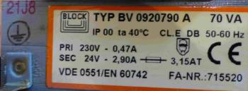

Ich habe hier einen älteren Transformator "BV 0920790 A 70VA" von BLOCK,
den ich gerne für ein simples Trafo-Netzteil verwenden würde, die Fragen
interessieren mich jedoch auch generell. Das Typenschild habe ich
angehängt. Ich konnte kein Datenblatt dieses Trafos finden, es scheint
ein älteres Modell zu sein. Daher interessiert es mich, das Typenschild
usw. vollständig zu entziffern.
Die Nennleistung ist ja offensichtlich, 70VA. Auf dem Kern steht unten
"EI78/27", dies bezeichnet wohl die Art des Kerns, dh. dessen Form, eben
"E" und "I" aufeinander, und dessen Leistungsdaten. Ich konnte hier
(http://www.radiomuseum.org/forumdata/users/5100/Drosseln_Netztrafos_Uebertrager_OL_rm_v10.pdf)
eine Tabelle dazu finden. Die Kerndaten sind aber wohl nur für die
Herstellung eines Trafos wichtig.
Die vorgesehene max. Umgebungstemperatur ist wohl 40°C, Schutzart IP00.
Was aber bedeutet "CL. E DB"? Ist das eine Bezeichung der verwendeten
Isolierstoffe o.ä.?
Nach den Symbolen auf dem Typenschild zu urteilen ist der Trafo nicht
kurzschlussfest, besitzt keine Thermosicherung und soll mit 3,15A Träge
sekundär (?) abgesichert werden. Da der Trafo aber keine Thermosicherung
hat, wäre es doch sinnvoll, ihn auch Primär abzusichern, aber warum
steht dies nicht auf dem Typschild?
Weiterhin steht links über dem Schutzleiteranschluss die Bezeichnung
"21J8", was bedeutet dies?
Gruß,
Transformatorunwissender
#4293556
Du brauchst den Trafo nicht auch noch prim. abzusichern, weil die prim.
Wicklung mit der sek. induktiv gekoppelt ist.
Das wäre "doppelt gemoppelt" und insofern wenig sinnvoll.
Du kannst Dir das also (vereinfacht) so vorstellen:
Wenn sek. der zulässige Strom von 2,9 A fließt, dann fließt auch prim.
der zulässige Strom.
Die großzügige Sicherung mit 3,15 AT deutet darauf hin, daß der Trafo
ordentlich ausgelegt ist.
Deshalb brauchst Du Dir auch keine Gedanken bzgl. Thermosicherung zu
machen.

Trotzdem schadet es nicht, die Primärseite mit 0,5A mittelträge
abzusichern, falls auf der Primärseite ein Defekt auftritt und damit
nicht der ganze Trafo abraucht...
Das sieht nach einem Stempel aus und wird das verschlüsselte
Herstellungsdatum sein.
Wenn du einen Gleichrichter und Siebkondensatoren verwenden willst,
solltest du beachten, dass die Gleichspannung gut 1,5 Mal höher sein
kann,
 --> Elkos mit mindestens 40V Nennspannung verwenden,
und das ein Trafo kein Perpetuum Mobile ist, und dass deshalb der
entnehmbare Gleichstrom geringer ist, als die effektiven 2,9A, die sich
für eine Widerstandslast errechnen.
Ich würde mit den Siebelkos nicht über 3000µF gehen und nicht mehr als
2,2A Gleichstrom entnehmen.

Es wäre sogar SEHR sinnvoll, den Trafo auch primärseitig abzusichern.
Und falls der Trafo irgendwann einen Windungsschluß  entwickelt, freut
sich der Benutzer (der die Primärseitige Sicherung eingespart hat
aufgrund des obigen Posts) dann das der haushaltsübliche B16 Automat
nicht auslöst, sondern der Trafo abkokelt.
Eine im Gerät eingebaute primärseitige 0,63A T Sicherung hätte dagegen
das größere Übel verhindert.

Der gen. Trafo hat keine Thermosicherung.
Folglich handelt es sich NICHT um einen der Dreckstrafos, die am
thermischen Limit betrieben werden.
Windungsschlüsse fallen nicht vom Himmel. sondern sind i.d.R. auf
Überlastungen zurückzuführen.
Und wo können die Überlastungen NUR stattfinden? ;)
Es liegt eine eindeutige Hersteller-Angabe vor, wo und wie der Trafo
abzusichern ist.
Was impliziert, daß damit der Trafo hinreichend genug abgesichert ist.
Man kann den "Sicherungs-Wahn" auch übertreiben. :)
[Loriot-Modus]:
Am besten (entgegen der Hersteller-Angabe) den Trafo auch noch prim.
absichern und darüber hinaus auch noch mit einer Thermo-Sicherung
versehen.
Es darf gelacht werden.
V.a. auch deshalb, weil es sich bisweilen lohnt, Typschild-Angaben eines
Herstellers etwas genauer anzusehen.
Beim o.g. Trafo:
prim. 230 V - 0,47 A => 108,7 VA
sek. 24 V - 2,9 A => 69,6 VA
108,7 / 69,6 = 1,56
Bei ca. 50 % "Mehrleistungs-Angebot" prim.-seitig kann man es sich dann
schon "leisten", sek.-seitig mit 3,15 AT abzusichern. ;)
24 V - 3,15 A => 75,6 VA
108,7 / 75,6 = 1,43
Im Klartext bedeutet der Faktor 1,43, daß selbst dann, wenn sek. die
3,15 A "gezogen" werden, prim. immer noch 43 % "Reserve" vorhanden sind.
Wie sollte es unter diesen Gegebenheiten zu einem thermisch bedingten
Windungsschluß der Prim-Wicklung kommen können??
Wenn sek. 3,15 A "gezogen" werden, "juckt" das die Prim.-Wicklung
überhaupt nicht.:)
