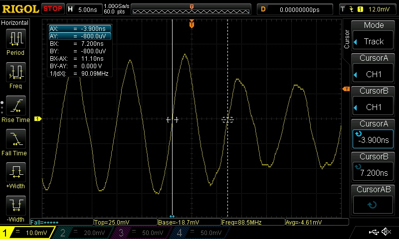

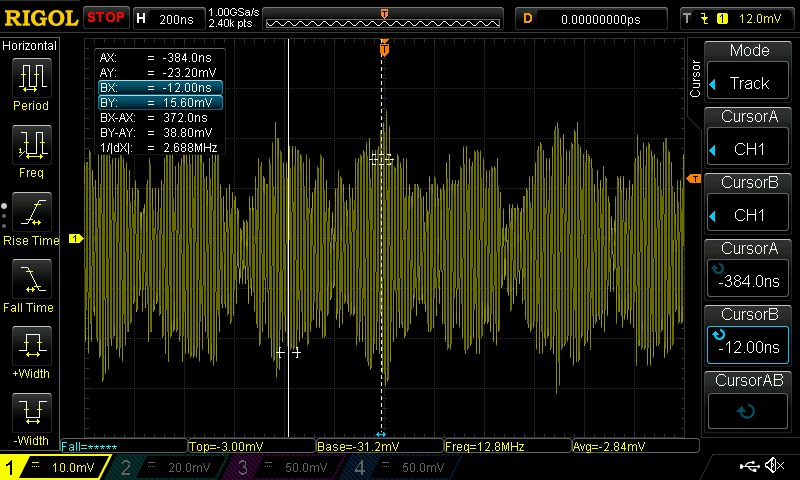

Moin! Ich habe an meinen Rigol DS1054Z (mit 100MHz Option) eine Störung wenn der Testkopf zu einer Schleife kurzgeschlossen ist, ebenso wenn er in der Schaltung hängt (also mit dieser eine Schleife bildet). Die Störung ist mit ca. 2,7MHz amplitudenmoduliert. Ich bin kürzlich umgezogen, in der alten Wohnung war die selbe Störung vorhanden. Ich habe bereits alle Geräte (Computer, Router usw.) ausgeschaltet, es ändert sich nichts. Hat jemand eine Idee, was das sein könnte?
Hm, 90,1 MHz und 92,8MHz bzw 87,4MHz klingen nach UKW-Radio. Wo wohnst Du? Ändert sich die Störung, wenn die Tastkopfschleife in andere Richtungen zeigt?

Ich wohne in Hamburg, bin von der alten Wohnung 8km entfernt, da sollte sich die Feldstärke doch ändern. Radiofrequenzen müsste ich raussuchen, aber 10mV ist doch sehr viel, oder? Dazu noch die Amplitudenmodulation, ich hänge da mal ein Bild ran. Richtwirkung ist da recht wenig, nichts was eindeutig auf eine Richtung schliessen läßt.

Meine lokalen Rundfunksender zeigt mein Specki mit ca. 2 mV an. 10 mW waeren also schon im Bereich des Moeglichen. Die vermeintliche Amplitudenmodulation koennte eine Schwebung zweier Sender durch Intermodulation sein.
Ich habe jetzt am FFT rumgeschraubt (ich bin der schlechteste FFT-Messer der Welt!), es scheint da Grundwellen bei 35 und 37MHz zu sein, die 90MHz sind Oberwellen.

Wenn es sich entsprechend der Vertikaleinstellung verhält, dann koppelt es am Kanaleingang ein. Wie sieht denn das Bild bei offenem Eingang aus, also wenn keine Schleife gebildet wird? Das Bild hat eine Periode von ca. 5.5 Horizontaleinheiten. Das spricht doch sehr für eine externe Ursache, Powerline Communication PLC , "intelligenter" Stromzähler oder irgenein anderer moderner Mist. Kannst Du das Netzkabel des Oszi mit Ferriten abblocken? Auf der Netzspannung stehen heutzutage oft Gleichtaktstörungen, die es trotz Filter in die Spannungsversorgung der Geräte schaffen und dann scheinbar am Eingang stehen.

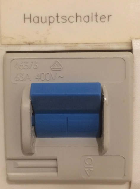

Hauptschalter raus, der sollte alle Phasen trennen.

Fritz G. schrieb: > Hauptschalter raus, der sollte alle Phasen trennen. Phasen ja, aber nicht Schutzleiter und der ist genau so verseucht.
