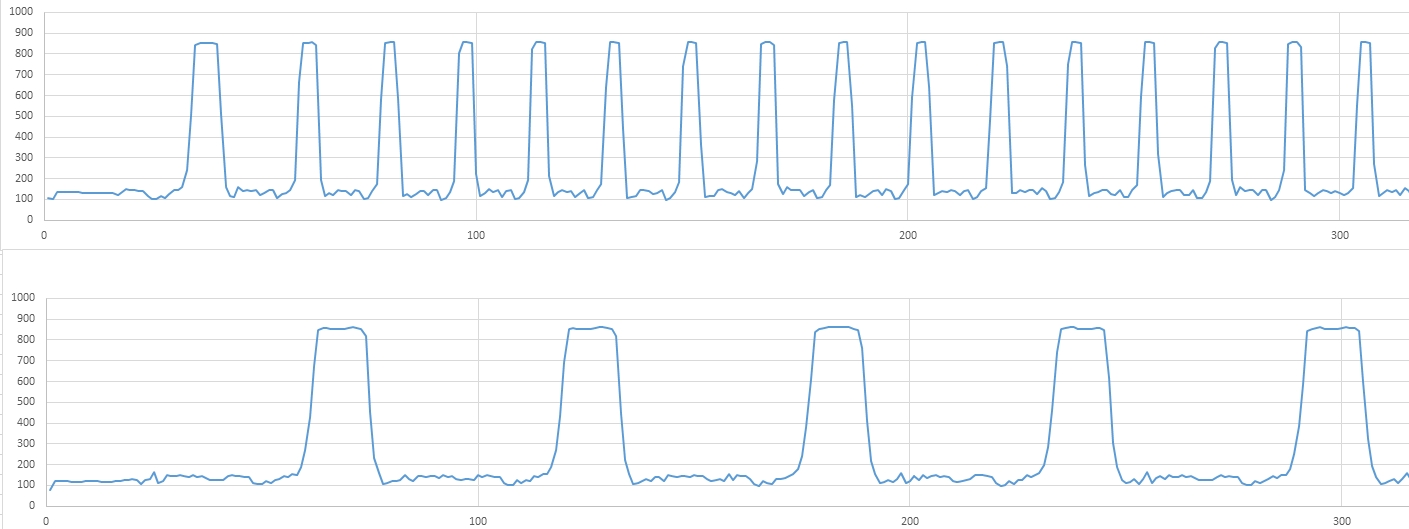

Ich habe ein Problem mit folgendem Aufbau:
ATMega328 steuert einen kleinen  Getriebemotor an,
an wessen Getriebe eine Reflexlichtschranke (CNY70) die Umdrehungen vom
ersten Zahnrad misst.
Mein Skript ist relativ überschaubar:
//  digitalWrite(motor1, HIGH);
    analogWrite(motor2, 126);   //2=zu    1=auf
    Serial.println(analogRead(readpin));
    if (analogRead(readpin) > 850) {marker = 10; }
    else if (analogRead(readpin) < 850 && marker == 10) {c++;Serial.println(c); marker = 0;}
Wenn ich digitalWrite nutze werden ca 470 Umdrehungen gezählt.
Bei der halben Spannung werden über 800 Runden gedreht.
Gehe ich recht in der Annahme, das bei voller Spannung das Zahnrad so
schnell dreht,
das entweder die Lichtschranke oder der AVR zu langsam sind?
In der Anlage noch mal zwei Diagramme.
Es sind die readpin Werte aus Zeile 3.
Oben bei voller unten bei halber Spannung
Danke für eure Hilfe
Gruß Kolja

Schreib an deine X-Achse mal Zeiten ran, dann wissen wir mehr. In
welchem Zeitabstand liegen rechnerisch die Pulse, die dein Reflextaster
bekommt? Was für einen µC mit welcher wirklichen CPU-Frequenz (LED
Blinktest!) setzt du ein? Von AnalogRe() darfst du keine
Geschwindigkeitswunder erwarten.
Nimm einfach mal einen Pulsgenerator an Stelle des Reflextasters.

Das ist denkbar. Mit einem Osziloskope könntest du dir den Signalverlauf
anschaun und recht zügig sehen wer hier eventuell aus dem Tritt kommt.
Deine Programmiersprache schaut merkwürdig aus, aus dem analogRead
schließe ich aber, dass du den ADC benutzt zum Messen. Wie schnell hast
du den getaktet und welchen Modus hast du eingestellt? Es könnte schon
sein, dass dein ADC zu langsam eingestellt ist und du daher das Problem
hast.

Hm, die Frequenz sollte man wissen um abschätzen zu können ob man
richtig misst. Bei Arduino arbeite ich mich auch grade erst ein, hab
gestern meinen Uno bekommen. Das mache ich nur aus Interesse da bei uns
an der Hochschule viele den Arduino Uno benutzen und ich da eine
beratende Tätigkeit habe. Ich verwende idr den AVR GCC und avrdude.
However, viele Pulse liefert deine Lichtschranke denn pro Umdrehung bzw.
sollte sie liefern?
Ich gehe mal von den 40s und 470 Umdrehungen aus, d.h. du hast pro
Sekunde etwa 4,2 Umdrehungen. Wenn du da nun 1000 Pulse pro Umdrehung
(bzw. 1012 Pulse pro Umdrehung wären nicht unüblich für einen Encoder)
erwarten würdest hättest du ein Signal von 4200 Hz. Läuft der ADC mit
der geringsten empfohlenen Frequenz von 50 kHz und ist im
Freerunning-Mode (dann braucht er 13 Zyklen zum Samplen) hat man eine
Abtastrate von ca 4 kHz und gemäß dem Nyquist-Kriterium wäre das nur für
ein 2 kHz Signal ausreichend.
Hier könnte ein Problem sein, das müsstest du halt mal genauer
Recherchieren wie der ADC bei Arduino läuft.

von Thomas H. (Firma: CIA) (apostel13)
Kolja L. schrieb:
> Es gibt einen weißen Bereich auf dem Zahnrad hinter der RLS.
> Der Maximalwert ist etwas über 850.
850 was? Käseplatten? Nackte Frauen? Herz, mV, mA? Oder was genau?
Ich sehe immer noch nicht wo und wie Du Impulse oder Zeiten zwischen
Impulsen misst. Ich höre immer etwas von ADC. Mit einem ADC misst man
Spannungen, sonst nichts. Gehe ich richtig in der Annahme das Du eine
Reflexionslichtschranke, die Dir ein Rechtecksignal in
drehzahlabhängiger Frequenz liefert an den ADC Wandler deines Arduino's
angeschloßen hast und der naiven Meinung verfallen bist dass Du so einen
linearen Zusammenhang zwischen Drehzahl und einer Spannung hast, von der
ich nicht weis wo genau die herkommt,  den Du dann in deiner "Software"
auswerten kannst? Korrigiere mich wenn ich dein Problem nicht korrekt
geraten habe.
Sollte das alles so sein so vergiss es aus diversen Gründen, denn so
geht das absolut nicht. Ganz ungeachtet der Tatsache, das Du ein
digitales Signal (Impulse und Flanken) hast das eine absolut präzise
Messung  ermöglichen würde und unnötigerweise versuchst dieses in ein
anders zu wandeln (Spannung), wobei Du die Wandlung ja nicht mal
durchführst, viel schlimmer Du gibst direkt Impulse auf den ADC, der
dazu auch noch ungenau ist und eine weitere Fehlerquelle in deinem
ganzen Konstrukt aus diversen Fehlerquellen darstellt.
Vergiss das also alles komplett und orientiere dich an dem was Leute
machen die was davon verstehen.
Wenn Du eine Drehzahl messen willst über Spannungen und den ADC, dann
verwende einen Tachogenerator mit einem entsprechend dimensionierten
Filter oder Miss in einer definierten Zeit Impulse oder die genaue Zeit
zwischen zwei steigenden Flanken.

Ich hab mal geschaut. Beim Arduino Uno ist der ADC auf 9615 Hz
Sample-Rate eingestellt. Jetzt musst du nur noch raus bekommen, wieviele
Pulse dein (Selbstbau-) Encoder liefert pro Sekunde.
von Karl H. (kbuchegg)
Leute!
Um Pulse an einem Eingang zu detektieren ist doch der ADC Käse!
Wird die Lichtschranke wie üblich und vernünftig angeschlossen, dann hat
man an einem digitalen Eingang entweder eine 0 oder eine 1, je nachdem
ob die Lichtschranke unterbrochen oder nicht unterbrochen ist. Was
anderes will man ja auch nicht von einer Lichtschranke. Kein Mensch
interessiert sich hier konkret dafür, ob der Lichtstrahl zu 2/3
unterbrochen ist oder nicht.
Die ganze Vorgehensweise, da jetzt in den ADC zu gehen bzw. dessen
Verhalten im Detail festzustellen, ist zwar löblich, aber im konkreten
Fall eine Sackgasse.
Die Lösung besteht nicht darin, den ADC schneller zu machen. Die Lösung
besteht darin, vom ADC weg zu gehen und auf einen digitalen Pin zu
gehen.
Und dann zeig mal dein ganzes Programm.
Denn um Drehzahlen festzustellen braucht man ja auch noch eine zeitliche
Komponente. 850 Ticks ist schön. Aber in welchem Zeitraum?
Wie hast du dieses gelöst?
Ich frage mich immer, wie die Leute auf derartige Ideen kommen, eine
offensichtlich digitale INformation (unterbrochen - nicht unterbrochen)
nicht ganz einfach als das zu behandeln was es ist: eine digitale
Information. Zumal das bei einer Lichtschranke normalerweise nicht
wirklich ein Problem ist, die elektrisch auf die Digitalpegel zu
bringen.

850 hat keine Einheit, wenn dann: 3,3V/1023
Da es aber um das Auslesen des analogen Pins geht,
dachte ich es wäre eindeutig.
Ja, mit dem ADC messe ich die Spannung aus dem Phototransistor.
Und wenn sich eine weiße Fläche unter dem PT befindet, liegt am readpin
eine höhere Spannung (etwas über 850, bzw 2,74V) an.
Bei einer schwarzen Fläche liegt der Wert so um 130 bzw 0,42V.
Wenn die Fläche jetzt aber nicht ganz schwarz ist, sondern auch ein
binschen weiß,
dann liegt der Wert wohl irgendwo dazwischen.
Wir haben den analogen Pin gewählt, damit wir die Grenze, ab wann ein
"HIGH" vorliegt definieren können.
@Michael
Danke für den Hinweis mit der Zeitmessung!
Damit habe ich jetzt mein ursprüngliches Problem lösen können.
Die analoge Spannungsversorgung (PWM) brauchte ich nur, damit der Stift
des Getriebes im Leerlauf weniger Kraft hat
und stehenbleibt, wenn er auf den Stift on dem Ventil trifft.
Also suchte ich nach einer Möglichkeit diesen Startpunkt zu finden.
Motor start --> Leerlauf  --> Trifft auf Ventil, Startpunkt (Zähler=0)
--> ab jetzt kann die Ventilstellung anhand der Umdrehungen des
Getriebes eingestellt werden.
Nachdem ich mir die Zeit zwischen den Auslesevorgängen und die Anzahl
der Messungen ausgegeben hatte,
war der Startpunkt gefunden. (siehe Bild)
X-Achse: Anzahl der Umdrehungen des ersten Getriebezahnrades
Y-Achse links: Anzahl der Messungen pro Umdrehung  des ersten
Getriebezahnrades
Y-Achse rechts: Zeit für eine Umdrehung des ersten Getriebezahnrades
Jetzt lasse ich den Motor stoppen, wenn die Zeit länger als 90ms sind
UND es nicht eine der ersten 20 Umdrehungen ist.
(Manchmal gibt es in Runde 2 einen großen Ausschlag)
Hier mal mein kompletter Code.

#define motor1        9
#define motor2        10
#define readpin       5
#define irpin         8
#define versorgung    4
int marker = 0;
int c = 0;
int c1 = 0;
long start;
long dauer;
void setup()
  Serial.begin(9600);
  pinMode(motor1, OUTPUT);
  pinMode(motor2, OUTPUT);
  digitalWrite(motor1, LOW);
  digitalWrite(motor2, LOW);
  pinMode(readpin, INPUT);
  pinMode(irpin, OUTPUT);
  pinMode(versorgung, OUTPUT);
  digitalWrite(irpin, HIGH);
22
  digitalWrite(versorgung, HIGH);
23
24
void loop()
25
26
  digitalWrite(motor2, HIGH);   //2=zu    1=auf
27
  c1++;
28
29
    marker = 10;
30
31
32
    c++;
33
    Serial.print("Umdrehungen: ");  Serial.print(c);   Serial.print("   Dauer pro Umdrehung: ");
34
    Serial.print(millis() - start);  Serial.print("   Messungen pro Umdrehung: ");  Serial.println(c1);
35
    if (millis() - start > 90 && c > 20) {
36
37
      Serial.println("angestossen");
38
      delay(30000);
39
40
    // if (c >= 250){digitalWrite(motor2, LOW);Serial.println("angekommen");delay(30000);}
41
    start = millis();  marker = 0;  c1 = 0;
42
43
Danke und Gruß Kolja
