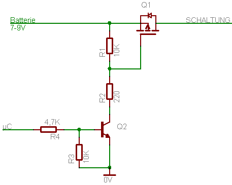

Daniel schrieb:
> Wie baue ich die Schaltung um, um auch Low-Side schalten zu können?
Gar nicht?
Warum sollte man auch lo-Side schalten wollen? Normalerweise will man
entweder hi-Side oder low-Side schalten.
In den Fällen wo man beide Pole trennen will, macht man es fast immer
aus Sicherheitsgründen (galvanische Trennung) und dann braucht man echte
Kontakte, keine Halbleiter.
Falls deine Frage jetzt war, wie du anstatt des hi-Side Schalters
einen lo-Side Schalter baust: lies den Artikel Treiber. Da sind
beide Arten von Schaltern beschrieben.

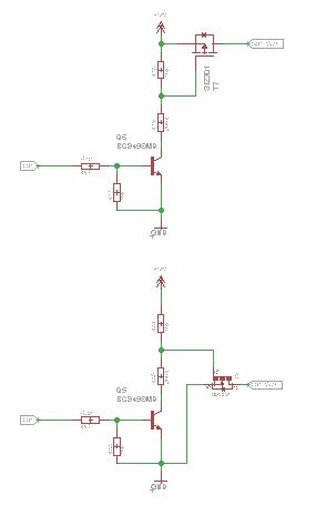

Der Plan ist 4 High-Side- und 4 Low-Side-Schalter zu verbauen, die die
gleichen Bauelemente beinhalten um Kosten zu sparen.

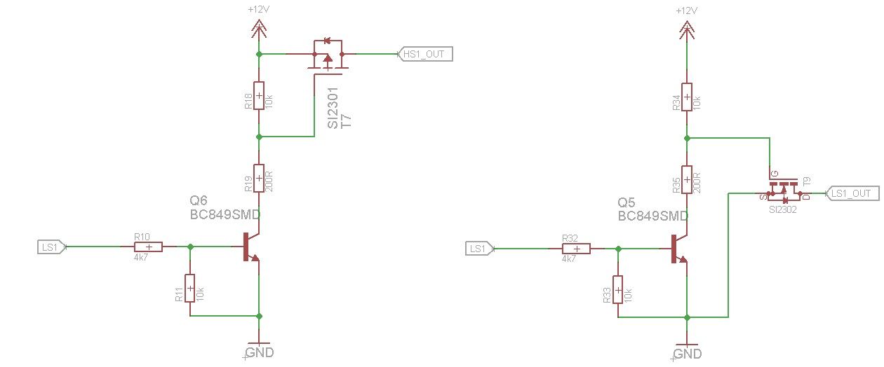

Geplant habe ich es nun so wie im Anhang beschrieben, da meine Signale
aber kaum Strom haben, wäre doch eine Transistor-Transistor-Kombi auch
denkbar, oder?
Gast #4301382
Daniel schrieb:
> da meine Signale
Du meinst dein Ansteuersignal (LS1) ist nicht belastbar und deswegen
hast du eine Treiberstufe zwischengeschaltet?
Lass mal sehen: bei deinem Low-Side Schalter belastest du LS1 dauerhaft
mit 550µA. Das Gate des FET wird beim Einschalten mit grade mal ~1mA
aufgeladen. Viel gewonnen hast du durch den Einsatz des npn nicht
gerade.
Da würde ich an deiner Stelle doch lieber den FET direkt an LS1 hängen
und das Signal LS1 beim Umschalten halt doch mal ein paar µs lang mit
1mA belasten.
Oh ich sehe gerade: der SI2302 will als UGS maximal +/-8V sehen: mit
deiner Schaltung kann/wird das Gate durchschlagen.
