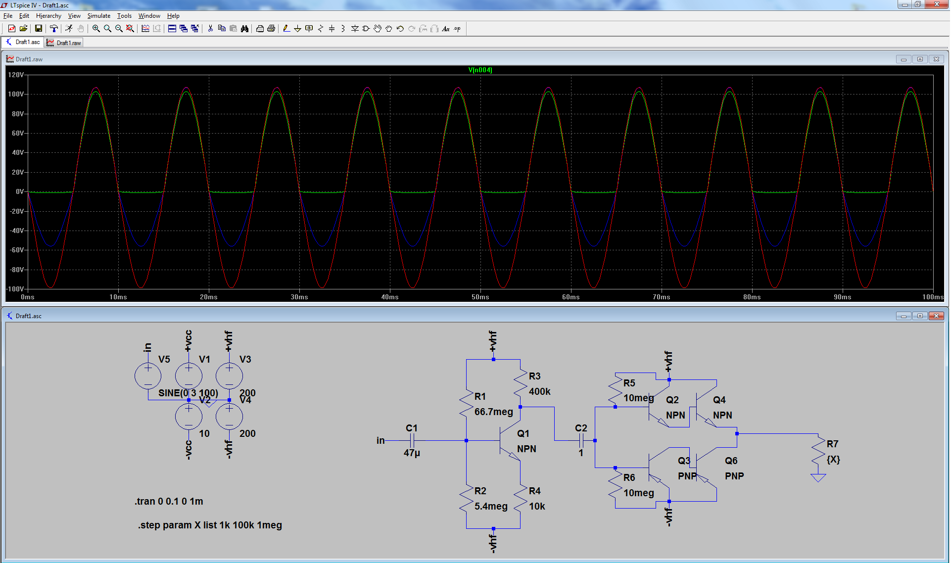

bin gerade am Verstärker rumsimulieren mit LTSpice und habe
festgestellt, mir bei der Gegentaktendstufe bei zu großer Last die
negative Halbwelle abgeschnitten wird, die positive bleibt aber noch
dran.
Im Screenshot ist die Schaltung und die Simulation mit den Lasten 1meg,
100k und 1k. Beim 1meg steht die negative Halbwelle noch, bei 1k ist sie
fast komplett weg.
Kann mir jemand erklären, woher das kommt und wie ich was dagegen machen
kann? Habs auch schon 3- und 4stufige Darlingtons aufgebaut, da passiert
genau das Selbe...

Und hast Du Dir schon einmal überlegt, wie viele Minuten oder Stunden
Simulationszeit (und damit Wartezeit am PC eher Stunden oder Tage) der
Ladevorgang von C2 dauert, bis sich ein einigermaßen stabiler
Arbeitspunkt eingestellt hat?
Willst Du die Schaltung nur simulieren oder später auch in Hardware
aufbauen? Dann solltest Du auch nicht unbedingt derart große
Widerstandswerte verwenden.

Dankeschön, ich Held, hab doch tatsächlich vergessen die Transistoren
umzudrehen, bzw. Anschlüsse zu tauschen. Tausend Dank!
@Andreas Schweigstill
Der Kondensator soll nur DC entkoppeln, der Wert war mir erstmal egal,
funktioniert auch mit 1u. Erstmal will ich auch nur ein bisschen
simulieren, ob ich das dann tatsächlich mal realisier steht in den
Sternen:-)

Der Wert ist überhaupt nicht egal! Bei einem Kondensator mit 1F dauert
es ewig, bis beide Seiten ihren jeweiligen DC-Arbeitspunkt erreicht
haben. 1uF ist hingegen schon ein realistischer Wert für einen
Koppelkondensator.

10 MOhm sind etwas sehr hochohmig. Vergleiche mal Deine benutzten Werte
mit einer funktionierenden Schaltung aus dem Elektonikkompendium und
verschlimmbessere erst DANN die Werte nach Deine Wünschen. :-)

Die 10MOhm hab ich da nicht drin, weil sie so schön sind, sondern weil
Spice mir sonst minimal timestep Errors schmeißt. Die Transistoren
müssen da über nen Widerstand an Versorgung gehängt werden. Eigentlich
würde ich die komplett weglassen, kanns dann aber nicht mehr
simulieren...

Denk mal nach, woher Q2 und Q3 ihren Basisstrom beziehen, und woher
überhaupt der Arbeitspunkt dieser Stufe kommt.
