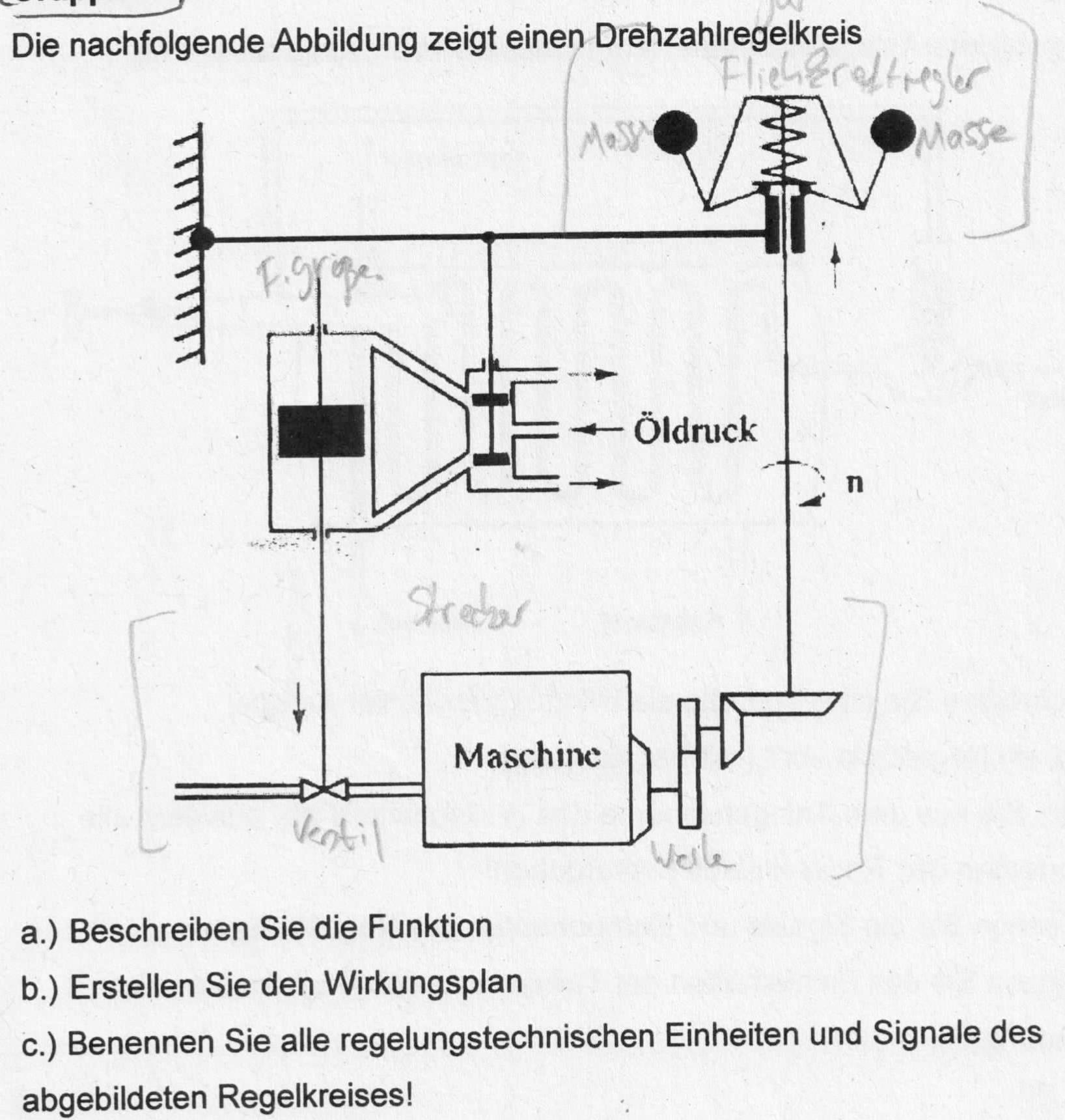

zur Zeit haben wir im Abitur das Thema "Steuern und Regeln".
Wir sollen deswegen uns mit dem Drehzahlregelkreis beschäftigen (siehe
Bild).
Da ich das Thema vorher nicht hatte, versteh ich das ganze System
dementsprechend auch nicht richtig (das Thema soll in selbstarbeit
ausgearbeitet werden).
Deswegen würde ich mich freuen wenn es da draußen irgendjemanden gibt,
der mir das erklären könnte.
Vielen Dank im Voraus.
Grüße
Tom

Erstmal solltest du von der eher mechanischen Funktionsdarstellung zu
einer regelungstechnischen Darstellung übergehen, d.h. wo sind
Sollwert/Istwert, wo wird gemessen, wo wird gesteuert und wie werden
Soll-Istwert-Abweichungen verarbeitet.

Zunächst: der Sollwert der Drehfrequenz steckt in der Masse, der
Geometrie und der Federkonstante des Fliehkraftreglers: Der bewegt sich
ab einer für ihn bestimmten Drehfrequenz.
Im Fliehkraftregler findet auch der Soll-Istwert Vergleich statt.
btw: Der Fliehkraft"regler" ist keiner sondern nur der Sensor mit
Soll-Istwert-Vergleich. Die entstehende Regeldifferenz wird im folgenden
hydraulischen Verstärker verstärkt und betätigt das Ventil. Die
Regeldifferenz wird dann im Regler(Verstärker +ventil) verarbeitet
btw: Drehzahl ist ein falscher Begriff, denn eine Zahl ist
dimensionslos.
Der exakte Begriff wäre Drehfrequenz in U/sec oder U/min
 (Oh mein Gott, diese Scheiß-Hydraulik ist immer noch nicht
ausgestorben!
 Bei meinem Studium machte das die "Regeltechnik" zum Monsterfach, weil
der Prof. nur mit hydraulischen bzw. pneumatischen  Integrierern,
Differenzierern, Verstärkern usw. "unterríchtete". Für den gabs keine
Operationsvertärker oder dgl.)
Bei dem Ding in der Skizze handelt sich es wohl um einen hydraulisch
oder pneumatisch arbeitenden Verstärker, der die Regeldifferenz
proportional verarbeitet (also p-Glied). Ganz nach Geschmack können aber
die Hohlräume vor und hinter dem Kolben zu einer I-Komponente des
Verhaltens führen. Man (Ich) weiß bei diesem Dreck nie, ob nicht auch
I-Verhalten dazu genommen werden muss, das weiß nur der Prof.
Das Ventil dürfte P-Verhalten haben. Was die Regelstrecke ist, ist der
Phantasie überlassen. Gehört das Ventil dazu oder nur die Maschine?
Aber Alles ohne Gewähr. Schließlich ist die Aufteilung in Stellgröße
usw. oft reine Geschmackssache. Ein Ventil ist z.B. bezüglich der
Liter/sec ein p-Element bezüglich der Liter aber ein I-Element. Wenn
also die Drehgeschwindigkeit der Maschine die Auusgangsgröße ist, ist
das Ventil wohl ein P-Element.
