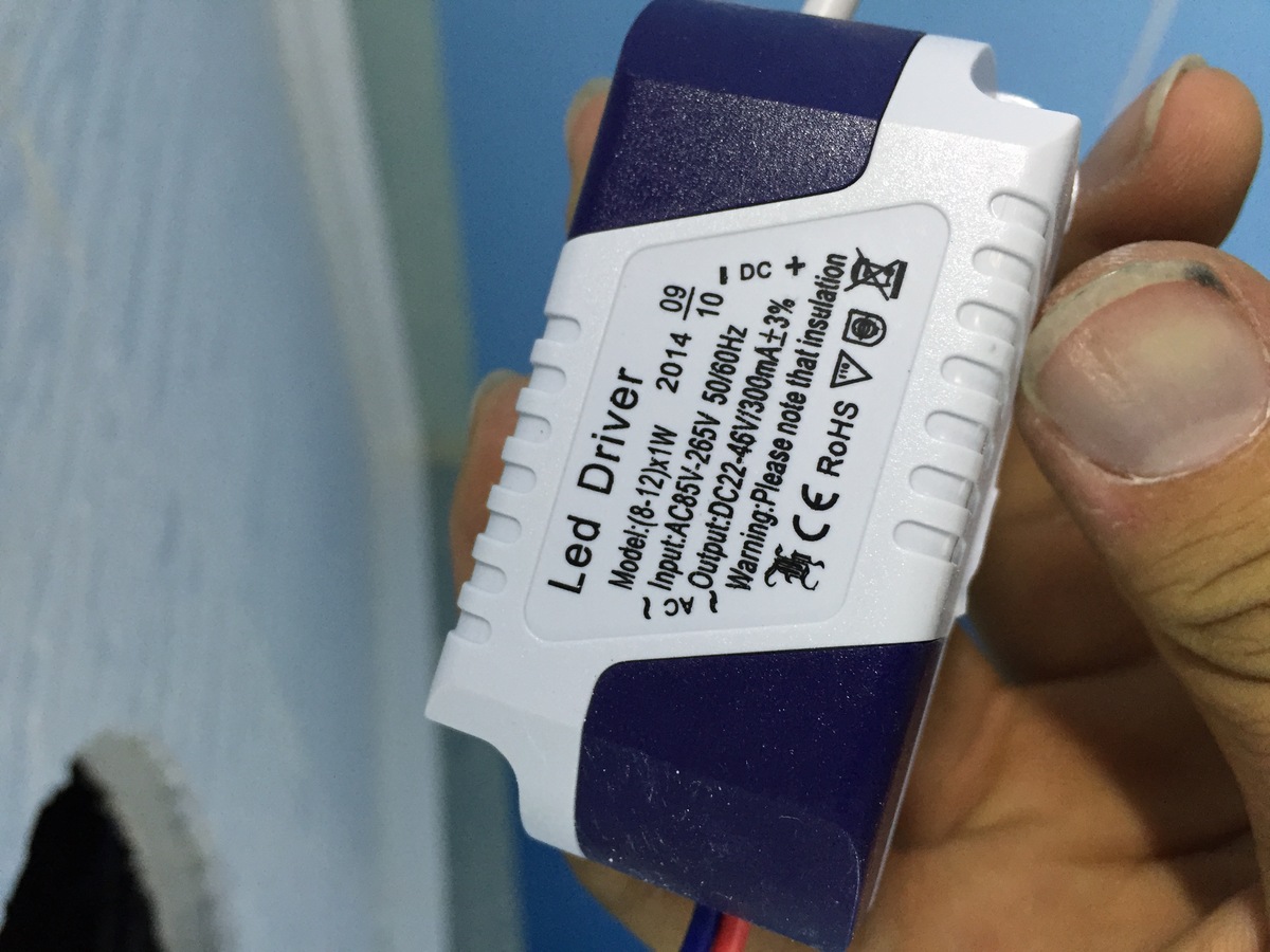

ich habe folgendes Problem und bin am Verzweifeln.
Ich habe mein Badezimmer renoviert und 8 LED Einbauleuchten eingebaut
mit folgendem Schaltnetzteil wie im Bild zu sehen. Ebenfalls habe ich
ein Siemens Unterputz Radio verbaut. Sobald ich aber die LED einschalte
habe ich am Radio gar kein Radio Empfang. Habe schon Probiert die
Beleuchtung auf eine andere Phase aufzuteilen, die LED Treiber habe ich
auch schon in Alu-Folie gewickelt und das Problem besteht weiterhin.
Habe auch alle LED-Leuchten abgesteckt und nur die Schaltnetzteile
angeschlossen gelassen und ich hatte weiterhin keinen Empfang. So das es
an den Netzteilen liegt.
Hat jemand eine Ide?
danke

von Dirk K. (dekoepi)
Kommst du danoch an die Zuleitung zu den LEDs? Vielleicht funkst du ja
darüber. Wenn du einen Ferrit zur Hand hast, wickel' die Zuleitung ein
mal da rum/durch. Könnte einige Abstrahlung reduzieren.

von MiWi (Gast)
Mario schrieb:
> ich habe die LED´S in Österreich bei optonicaled.at bestellt.
> wollte eben kein China dreck :( :(
Dann dokumentiere Deine Renovierung, veerlegte Kabel etc und hau es
meinen Landsleuten um die Ohren daß es ihnen wehtut.
Und fordere vor allem schriftlich mit freundlicher Ermahnung das
EMV-Prüfprotokoll und die CE-Zertifizierungsunterlagen an.
Du kannst als erste Notmaßnahme versuchen Klappferrite direkt am
Netzteil an die Zuleitungen (sowohl 230V als auch zu den LEDs legen. ggf
mehrere. Wenn UKW-Störungen da sind sollten die von solchen Teilen gut
gedämpft werden können, denn auch wenn das NT Mist sein kann - wenn Dein
Lieblingssender schlecht Empfangbar ist verschärft das NT die
Probleme....
Grüße
MiWi

von Peter D. (peda)
Sind die 46V/0,3A Strom oder Spannungs geregelt?
Wenn Du etwas basteln kannt, würde ich einfach nen passenden 50Hz Trafo
mit Graetzbrücke, Elko und LM317 Regler selber aufbauen. Dann ist die
Spannung glatt wie ein Babypopo.
Oder Du schließt über Koaxkabel (RG 174) eine weiter entfernte Antenne
bzw. den Kabelanschluß an das Radio an.

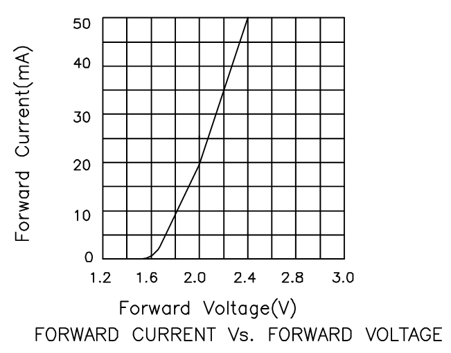

von Thomas (kosmos)
aber trotzdem erkläre ich dir was ich gemeint habe.
Im Diagramm sieht man das bei 2,0V 20mA fließen. Wenn man in der Praxis
nun aber 2,0V da dran hängt wird es so ablaufen. Die LED erwärmt sich
und der Strom steigt weiter an, die LED erwärmt sich weiter und der
Strom steigt noch weiter an irgendwann geht die LED hops. Man müsste
also schon etwas Sicherheitsabstand wählen z.B. 1,8V, damit sich ein
Gleichgewicht zur Wärmeabgabe einstellt und die Temperatur nicht weiter
steigt.
Viele werden jetzt aufschreien aber es funktioniert.
Die Sache mit dem Widerstand ist die, wenn der Strom der LED steigt und
man verwendet einen Widerstand, dann steigt durch den höheren Strom der
Spannungsabfall(die Spannung fällt also wieder ab) es bildet sich ein
Gleichgewicht und der Strom bleibt dann konstant. (Strom steigt/Spannung
wird geringer, wodurch der Strom auch wieder geringer wird)
Umso niedriger nun die Spannung ist desto kleiner kann auch der
Widerstand sein. Theoretisch reicht der Widerstand der Leitung wenn die
Spannung niedrig genug ist.
Problematisch wird es erst wenn mehrere LED parallel hängen und manche
weichen von der Kennlinie ab, dann nehmen diese mehr Strom auf, erwärmen
sich weiter, nehmen noch mehr Strom..... man müsste also mit der
Spannung noch weiter runter um auch diese LEDs vor dem Tod zu bewahren,
was dann schon zu Helligkeitsunterschieden führen kann.
Umso weiter man also mit der Spannung runtergeht desto weniger muss man
mit einem Widerstand verheizen oder ein Schaltnetzteil bemühen.
Also keine Angst so teuer ist eine Einzel-LED nicht, einfach mal mit
einer fein regelbaren Spannungsquelle und Multimeter (als
Milliamperemeter) in Reihe dranhängen) und aufdrehen oder bzw. so weit
abdrehen das der Strom nicht mehr weiter steigt.

von Mario (Gast)
Thomas O. schrieb:
> ja da benötigst du keine externes Netzteil, steht ja 85-265V AC
> drauf.
> Das andere Netzteil konnte ja eh nur 46V liefern. Die Störungen könnten
> schon alleine durch die Regelung kommen die das nicht gebacken bekommen
> hat.
Hallo Thomas,
wie es ausschaut haben die falsche Daten auf die LED Leuchte gedruckt.
Habe die Leuchte direkt auf 230V gehängt und Sie ist kaputt.
Dieses scheiß China dreck.

von Peter D. (peda)
Die Beschriftung könnte inklusive Netzteil gemeint sein.
Hast Du denn keine Montageanleitung zu dem Ding bekommen?
Das Netzteil liefert vermutlich 0,3A Konstantstrom, d.h. die LEDs haben
keinerlei innere Elektronik.
von Roland (Gast)
Geeignetes NT z.B.
MEANWELL MW PLD-16-350B
von Ulrich F. (Gast)
Hersteller und Teilenummer weisen auf ca. 230V 50Hz Leuchten hin.
Mehrfach unter den Angaben im Netz zu finden ....
