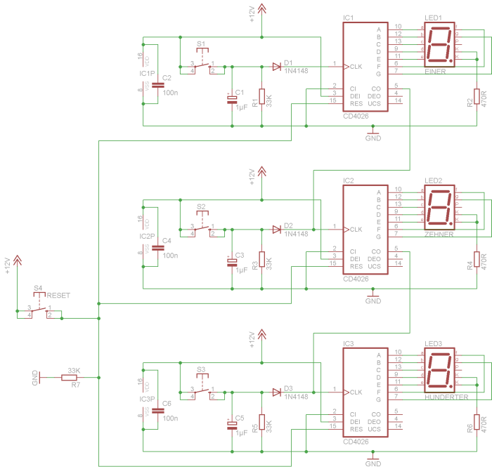

guten tag meine Name ist Alexander und und habe ein keines Problem ich
suche nach 1 bzw 3 Zählschaltungen und zwar ich habe ein Münzprüfer der
0,50 / 1,00 /2,00 € und Tokken erkent
ich wollte mit dem Münzprüfer eine Spardose bauen und da kommen die
schaltungen im spiel
die sollen mir über 3 X 5 stellige oder 5 stellige 7 Segmentanzeige den
betrag anzeigen der drin ist
das Heist wen ich 0,01 € einwerfe soll die Schaltung immer 0,01 / 0,02 /
0,03 und so weiter
das gleiche wen ich 0,02 € einwerfe soll die Schaltung immer 0,02 / 0,04
/ 0,06 und so weiter
das gleiche wen ich 0,05 € einwerfe soll die Schaltung immer 0,05 / 0,10
/ 0,15 und so weiter
ich habe eine Schaltung gefunden mit dem namen Digitalzähler 1 worauf
ein IC cd4026 bzw. cd4026BE verbaut ist eigentlich ist die Schaltung
dazu perfekt geeignet nur das ich nur noch 2 Impulsgeber brauche einer
soll bei einem Impuls 2 Impulse hinter einander senden und der zweite
soll bei einem Impuls 5 Impulse senden
( das ganze bitte ohne Mikrocontroller sonder nur ic oder Transistoren )
würde mich frein wen ihr mir helfen könten

z.B. mit 2x Ripple-Counter 74LS93 und 2x 74LS11. Die gewünschte Zahl mit
3-Gate AND an Ripplecounter einstellen. Wenn die Zahl erreicht ist,
AND=>1. Damit dann an Master-Reset Input. Zum Zählen z.B. 100kHz an den
Count Eingang des Ripplecounters sowie deines Zählers. Aber nicht
direkt, da sonst immer gezählt wird, sondern an ein AND Gate, z.B.
74HC08. An den anderen Input des AND gates kommt ein Flipflop, der durch
den Zählimpuls gesetzt wird => Zähler Zählt bis das 3-Gate AND=>1,
welches den Flipflop und den Master-Reset des counters aktiviert.

von MaWin (Gast)
Deine Schaltung ist Murks, die Entprellung der Taster ist
unprofessionell und der Übertrag mit Diode die einen CMOS-Ausgang
überstimmen soll ist Pfusch.
Geht schon, auch mit der Schaltung mit dem 4026, aber lass S1-3, C1,3,5,
die Dioden weg.
Dein Münzprüfer wird ein Ausgangssignal je nach erkannter Münze haben.
Leider hast du NATÜRLICH nicht geschrieben, auf welche Art, gehen wir
mal von einem entprelltem TTL Signal nach Masse aus.
5 Impulse (an den 1-er Eingang), 2 Impulse (an den 10er Eingang) müsste
man also erzeugen.
Als Taktgenerator brauchst du einen Oszillator, nehmen wir einen CD4093
  CD4093
  +-|>o-+--
  +-10k-+
 10nF
 GND
Als Impulserzeuger nehmen wir einen CD4014, der Takt kommt an dessen
Takteingang, P/S kommt an den Münzprüferausgang, und die 8 Eingänge
belegen wir mit dem Impulsmuster
     1 1 1 1 0 1 0 1
1--|Sin              |           CD4070
---|Clk   4014       |-------------|\    |\
---|P/S              |             |+)o--|S)o-- CLK
                           vorherige Zählerstufe
Das Schieberegister schiebt dauernd eine 1 hindurch. Kommt eine Münze
und der Münzprüferausgang geht mal auf HIGH, wird jedoch das Muster
hineingeladen. Geht das Signal wieder auf LOW wird erst das Muster
herausgeschoben bevor wieder nur 1 en kommen.
Mit dem CD4070 werden auch die Überträge passend eingebunden.
Leider reicht ein CD4014 nicht für 5 Impulse, es müssen 2
hintereinander. Eine Lösung mit CD4017 scheint mir Probleme mit der
Taktsynchronisierung zu bringen. Vielleicht fällt hier jemandem eine
Lösung mit weniger Chips ein.
von Alexander V. (Firma: ---) (eisteddy)
Axel S. schrieb:
> Wenn dein Münzprüfer als kleinste Münze 50¢ erkennt, wie willst du dann
> jemals einen Betrag von 1¢ oder 2¢ erreichen? Oder willst du gar nicht
> den Geldbetrag an Habe den Münzprüfer Auf 1/2/5/10 um Programiren lassen
MaWin schrieb:
> die Dioden weg.
Das ist nicht meine ich habe die von
http://www.jb-electronics.de/html/elektronik/digital/d_zaehl1.htm

Na, einige seiner Projekte, die auch aufeinander aufbauen, sind
ebenfalls voller Mängel. Ein bunte Webseite ist noch keine Garantie
für solide Entwicklungen. Manche Schaltungen funktionieren nur
mit Glück.
Wenn man mit einen Taster einen Cmos-Ausgang nach Plus
kurz schließt, wird das der Baustein nicht lange tolerieren,
vor allem wenn der angeschlossene Ausgang auf Low gehen will.
Nemesis schrieb:
>> http://www.jb-electronics.de/html/elektronik/digit...
> mit Glück.
ich habe auch in YouTube einige Videos gesehen wo es funktioniert ???

von Nemesis (Gast)
Irgendwelche Prototypen, deren tatsächliche Beschaltung auf Youtube
mit der vorliegenden Dokumentation nicht überprüfbar sind, kann
man kaum als Referenz der Brauchbarkeit heran ziehen.
Außerdem solltest du, wenn du solche Vergleiche ziehst, die Quelle
hier verlinken, damit man sich da selbst ein Bild von machen kann.

von MaWin (Gast)
Ich habe nicht nur auf YouTube Filme gesehen, in denen
Überlichtgeschwindigkeit und der Magnetmotor funktioniert.
Oder nette Schaltungen von in Reihe geschalteten Schaltern und LEDs an
einer 9V Batterie, die einzeln schalten.

von Nemesis (Gast)
> Youtube-Video "Interfacing CD4026 with 7 segment dispaly 1"
Auch Murks ein LED-Display ohne Vorwiderstände zu betreiben.
Mal von Perpetuum Mobile wohl ganz abgesehen.;-b
> Ansonsten sind die Videos nutzlos.
da kommen ja Vorwiderstände hin pro led-display 7 mit jewals 470 ohm
MaWin schrieb:
> die Dioden weg.
der Münzprüfer besitzt 4 Signal Ausgänge einen pro münze die Ausgänge
habe jewals ein + Signal von 12V
und mit den 10 cent gehe ich mit dem signal einfan and den zweiten
cd4026
