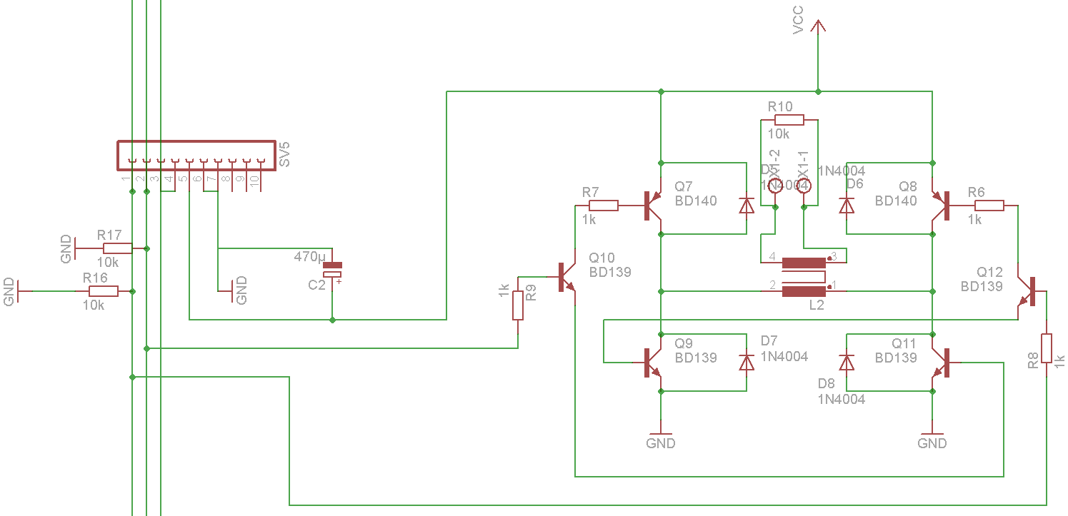

Ich habe mir eine kleine Schaltung gebaut (siehe Anhang).
Im Prinzip einfach nur eine H-Brücke für einen NF-Übertrager.
http://www.reichelt.de/NFU-1-6/3/index.html?&ACTION=3&LA=446&ARTICLE=73040&artnr=NFU+1-6&SEARCH=nf+%FCbertrager+1%3A6

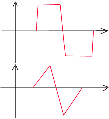

Das Signal das herauskommt, ohne Belastung (10kOhm), ist das obere.
Sobald ich den Ausgang mehr belaste wird das Signal eher zu einem
Dreieck, was nicht passieren sollte. Woran liegt das? Falsche
Widerstände/ Übertrager?
Steuerspannung sind 5V und die Spannung am Übertrager wird zwischen 0
und 12 V geregelt. Die Pulse sind ca 350µS lange und die Schaltung zieht
laut Hameg Spannungsquelle 50mA egal ob ich sie Belaste oder nur der
10kOhm Widerstand belastet.

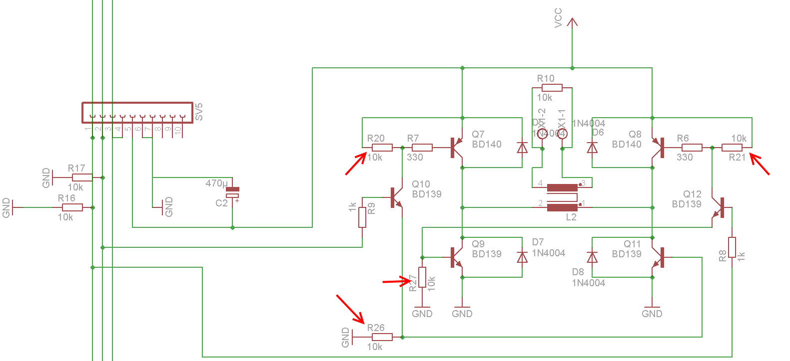

Gast #4296553
Ohne ins Detail gehen zu wollen,
sehe ich doch auf Anhieb,
dass die Transistoren keine Widerstände Basis-Emitter haben
und darum nicht sauber schalten können.
Gast #4296571
du meinst hier (Rote Pfeile) 10K gegen Masse?
Würde sauberer Schalten, aber das sollte doch nicht zu dem von mir
beschriebenen Fehler führen, sondern zu "langsamerem" abschalten / mehr
Verlusten?

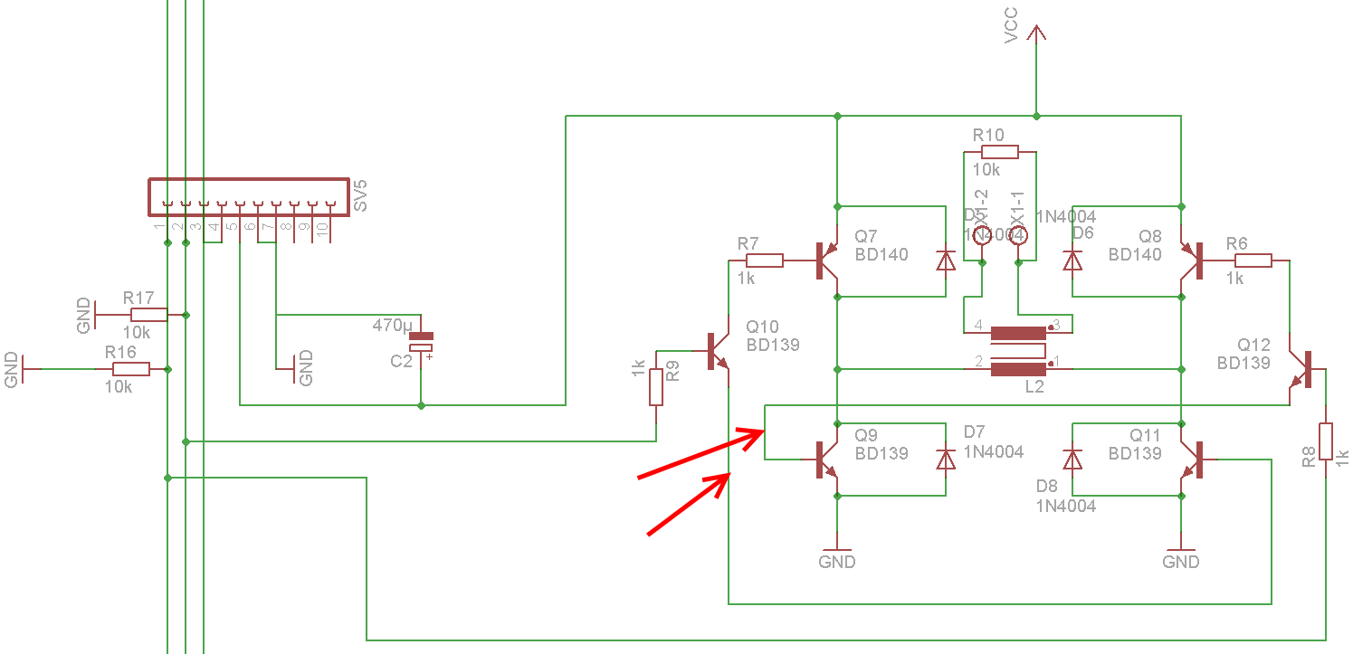

Gast #4296601
bist Du auf der "180 ohm Seite" oder auf der niederohmigen Seite mit den
Transistoren drann?
Solltest Du auf der niederohmigen Seite mit deiner H-Brücke drauf gehen,
so sind die 1K R7 und 1K R6 viel zu groß. nimm 330R
Gast #4296985
Ja, und genauso auch oben Q7 und Q8.
Bring die Schaltung in Ordnung und ändere auch, was Axel gesagt hat.
Dann sehen wir vielleicht weiter.
Hast Du kein Oszilloskop? Damit würden sich viele Fragen erübrigen.
