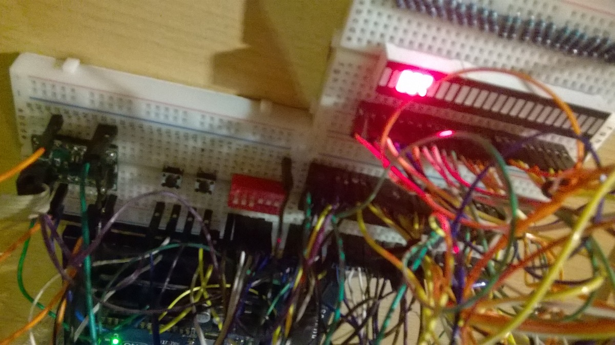

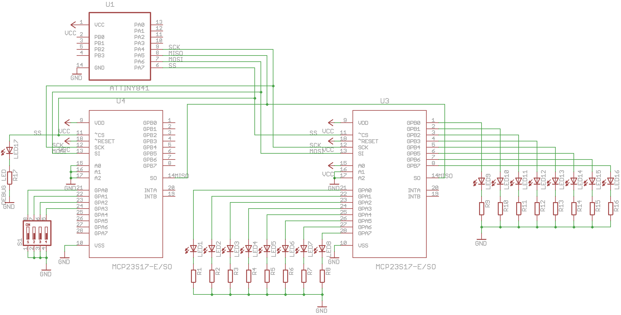

ich habe ein Problem, dass meine Leds nichts anzeigen.
Angeschlossen ist das ganze auf dem Steckbrett wie im oben hinterlegten
Schaltplan.
Der avr-gcc Code sieht wie folgt aus
Ich werde gleich noch einmal schauen, ob ich einen LogikAnalyser am
laufen bekomme, um zu schauen, wie der Datenfluss ist.

von Stephan (Gast)
Hi
Deine Verdrahtung geht gar nicht.
Kannst du mal beschreiben was du machen wolltest?
(Beide einzeln ansprechen oder beide mit einem /CS betreiben, die
Telegramme durch einen Chip 'durchreichen'????)
 // MCP23S17 #2
  mcp_write(1, MCP_IOCONA, 0x28); // default: BANK = 0, MCP_SEQOP = 1, MCP_HAEN = 1
Das Telegramm müßte dürfte nicht durchgehen. Denn:
If disabled (HAEN = 0), the device’s hardware address
is A2 = A1 = A0 = 0.
Aber die nächsten dürften dann laufen da deine Adresse eine 1 ist (A0
=1).
von Stefan S. (sschultewolter)
Was ist an der Verdrahtung falsch?
Es soll an den MCPs die Hardware Adresse, welche einstellbar über A0 -
A2 ist, genutzt werden. Deshalb CS zusammen.
[quote]
bit 3 HAEN: Hardware Address Enable bit (MCP23S17 only).
Address pins are always enabled on MCP23017.
1 = Enables the MCP23S17 address pins.[/quote]
Sollte somit doch richtig sein, dass hier MCP_HAEN = 1 gesendet wird.
Quelle: http://ww1.microchip.com/downloads/en/DeviceDoc/21952b.pdf
von Stephan (Gast)
Beide SO-Pins der MCP arbeiten gegen einander. Da beide nicht das
gleiche zurück geben werden, dürfte das Krach geben.
Löse bitte mal den SS von Chip mit A0=1 und teste dann die Software mit
nur einem Chip. Ich glaube da könnte sogar schon einiges laufen.(hab
noch nicht alles durch)
Das du MCP_HAEN nutzen möchtest ist gut und auch richtig, nur so lange
ist die default Adr des Chips immer 0!
Du hast in den Funktion Call aber eine 1 stehen.
mcp_write(1,....
Aber der Befehl könnt jetzt schon laufen:
// MCP23S17 #1
  mcp_write(0, MCP_IOCONA, 0x28); // default: BANK = 0, MCP_SEQOP = 1, MCP_HAEN = 1
Beide Chips haben die Adresse 0 (Default) dort werden die folgenden
Register gemeinsam gesetzt:
ABER gut ist das nicht!

Hi
das wollte ich doch auch von dir wissen wie du arbeiten wolltest.
Du willst die Daten durch reichen ok, der Anschluß sieht wie folgt aus:
SCL - auf beide -> war Ok
AVR SS - auf beide -> war Ok
AVR MOSI -> SI (ADR:0) -> SO (ADR:0) -> SI (ADR:1) -> SO (ADR:1) -> AVR
MISO
Willst du das machen???
Für die SW ist es zu spät, ich schau mal morgen drüber.
Stephan schrieb:
> Hi
Nein, dass wollte ich gerade nicht. Ich hatte gehofft, dass ich alles
parallel anschließen kann
AVR SCK  -> MCP0 CLK -> MCP1 CLK
AVR MOSI -> MCP0 SI  -> MCP1 SI
AVR MISO -> MCP0 SO  -> MCP  S0
AVR SS   -> MCP0 CS  -> MCP0 CS
http://ww1.microchip.com/downloads/en/AppNotes/01043a.pdf
Seite 8
[quote]
The “S” devices (MCP23S08 and MCP23S17) have
SPI interfaces. These devices use a chip select for
selecting the part, however, these parts also have hardware
address pins, thereby giving the advantage of
attaching multiple devices on the bus while only
consuming one MCU pin for chip select (see Figure 9).[/quote]
Der SO soll sich doch nur melden, wenn der MCP über die richtige Adresse
angesprochen wurden. Andernfalls kommt nichts aus SO.
Leider sind auch viele fremdsprachige Seiten bei Google dabei :([1] /
Link/Bild
[1]
https://translate.google.de/translate?hl=de&sl=be&tl=en&u=http%3A%2F%2Fsmanuals.ru%2Fmeasurement-technology%2Farticles5439.html%23.VhHBmXrtmkoNUoEySNnsxrhM%3A&docid=qjvEhHeF-0jjcM&ei=1sARVtyOBcissgGTz6KQAg&tbm=isch&iact=rc&uact=3&dur=1198&page=1&start=0&ndsp=27&ved=0CEcQrQMwDWoVChMI3NHKpYaqyAIVSJYsCh2Tpwgi
Wie gesagt, ich werde es morgen noch einmal in Angriff nehmen. Werde mir
dazu mal ein paar Leds aufs Breadboard setzen.
Hallo Stephan,
ich habe das ganze nun doch noch mal schnell zusammengesetzt. An dem 2.
MCP habe ich nur einen Taster angeschlossen, sollte für den Test
reichen.
Es funktioniert wie ich es wollte.

So,
ich habe nun so einiges durchgetestet und bin der Meinung, es
funktioniert so, wie ich es mir gedacht habe. Der SPI Bus ist parallel
zu den MCPs angeschlossen. Die HWAdressen 0x00 und 0x01 wurden vergeben.
Im Anhang das Programm. Die eigentlich Libary ist kompakt gehalten, ohne
unnötig viele Funktionen bereit zustellen.
Das Testszenario besteht aus 3*8Leds an MCP0 PORTB, MCP1 PORTA und MCP1
PORTB. An MCP0 PORTA sind 6 Kodierschalter angeschlossen, die das Muster
bereitstellen. Mit den 2 Tastern kann das Muster nach Rechts oder Links
auf den Ledreihen verschoben werden.
Kurzes Video gibt es unter

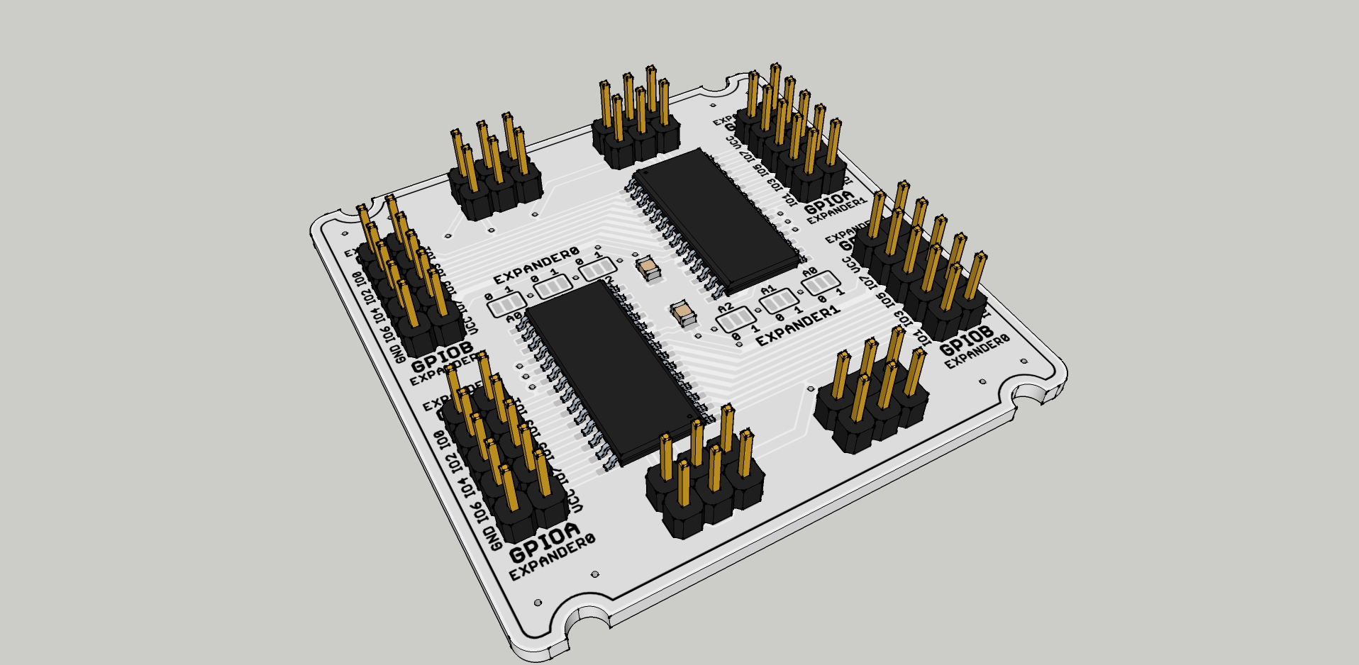

Werde mich die Tage noch ein bisschen mit dem Teil auf dem Steckbrett
versuchen. Vorallem werde ich testen, ob es klappt bei der Adressierung,
dass diese 0x00 ist, wenn ich je Adressbit ein PullDown von 10-20k
setze. Dann müsste man nur noch 2 Pins (Solderpads) gebrauchen, um die
Adresse auf 1 zu setzen. Derzeit ist das noch mit 3 Pins geplant.
Das ganze soll dann eine 5x5cm Platine werden mit 2 Expandern. Optional
sollen dort Reset, sowie alle 4 Interrupts herausgeführt werden. Diese
ist getrennt von der eigentlichen SPI Schnittstelle. Sodass ich die SPI
Schnittstelle (2x3 Pinheader) direkt mit Flachband durchschleifen kann.
An der Platine ist noch einiges an Arbeit zu machen, aber hier einmal
der Vorab Entwurf.
