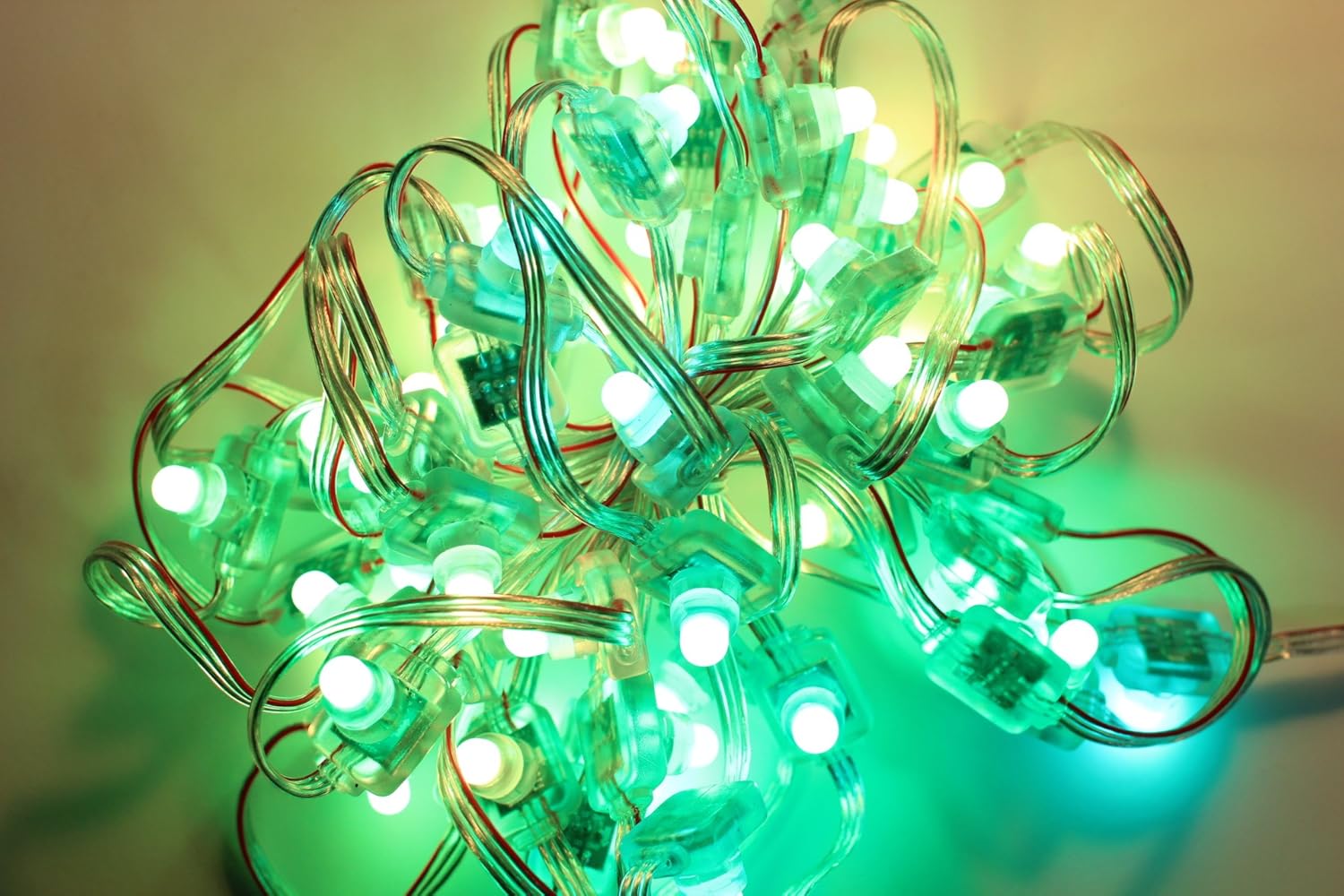

https://www.tindie.com/products/SolderingSunday/pixelbits-8mm-rgb-leds-with-ws2811chip-through-board/
oder
http://www.amazon.com/Addressable-pixel-strand-WS2812B-spacing/dp/B00LUBCS94
oder
http://akoled.de/LED-WS2812B-im-diffusen-5mm-Gehaeuse-10-Pack

um einen Cube zu bauen eignen sich ws2812b LEDs doch bestens.

was du meinst sind SMD 5050 LEDs, die mit WS2812b integriert gibt es
auch schon als runde normale LEDs, Links habe ich ja nun genug gezeigt,
siehe höher, nur für dich noch mal......
http://ecx.images-amazon.com/images/I/81MtvLzjjcL._SL1500_.jpg
http://akoled.de/WebRoot/Store7/Shops/2117b1d5-9c17-4b12-9761-e62a0dcbbcb1/5414/B3BC/0CD6/CD20/0E82/0A48/3521/36B3/ws2812b_5mm_2.jpg
http://akoled.de/WebRoot/Store7/Shops/2117b1d5-9c17-4b12-9761-e62a0dcbbcb1/5414/B3BC/0CD6/CD20/0E82/0A48/3521/36B3/ws2812b_5mm.jpg

> gibt es auch schon als runde normale LEDs
Die noch viel schlimmer per Linse das Licht in eine Richtung bündeln
hast du dir nicht mal das Bild angesehen?
ich weiss das du eine Menge Ahnung hast aber manchmal bist du auch zu
überzeugt von dir, welche runde LED bündelt nicht das Licht nach vorne?
Ich habe schon mal eine Probecube aufgebaut, aber alle LEDs die ich
probierte hatten in der seitlichen Abstrahlung Schwächen, besser wurde
es mit selbstgebauten Diffusoren aus transparente Klebesticksstücke die
ein Loch für die LED bekamen.
