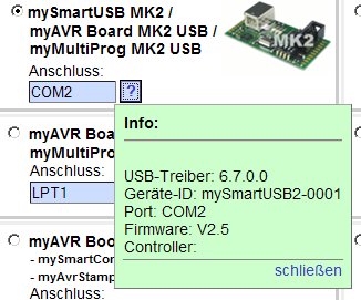

Wie auch immer, ich habe über Bascom und meinem MySmartUSB MKII erstmal
den Chip gelöscht, u.a. um den Bootloader zu löschen. Dann habe ich über
das MyAVRProgTool die Low-Fuses wieder auf externen Quarztakt
umgestellt, bis hierhin alles gut. Als ich meinen Code mit Bascom
brennen wollte kam die Meldung 'Chip differs at X0000'...oder so
ähnlich, habe mir den genauen Text nicht gemerkt.
Also nochmals die Fuses im AVRProgTool angeschaut, da war bei den
Extended Fuses die Option "Boot Loader Protection Mode 3: LPM and SPM
prohibited in Boot Loader Section" aktiviert. Bis hierhin auch noch
nachvollziehbar.
Bei den High Fuses war aber auch "Reset disabled" und "Debug wire"
enabled - häh? Geht doch eigentlich gar nicht, dann hätte ich die Fuses
doch gar nicht über ISP auslesen können?
Jedenfalls habe ich beide wieder disabled, die Fuses geschrieben...und
schwupps war der AVR tot, kein Zugriff mehr.

Ich habe hier noch eine kleine Funkplatine mit einem Tiny2313SMD und
einem RFM12B, ursprünglich gebrannt mit meinem MySmartUSB MK2. Ich hatte
eine Konstante im Programm zu ändern, also flugs angeschlossen und über
das MyAVRProgtool den µC suchen lassen. Das Ergebnis seht ihr im Anhang.
Hä? Entweder das Tool erkennt den Tiny nicht, dann müsste ein rotes
Fenster mit dem Hinweis 'Signatur konnte nicht gelesen werden'
erscheinen. Oder es erkennt den Tiny, dann müsste er auch benannt
werden. Ich konnte auch ruhig Miso und Mosi vertauschen, das Ergebnis
blieb das gleiche...totaler Blödsinn irgendwie...
Nach mehreren Versuchen scheint der Tiny nun ebenfalls tot zu sein,
jedenfalls ist im bisherigen Code eine blinkende Status-LED verhudelt
die nun leider nicht mehr blinkt...über die Ursache kann ich nichts
sagen da ich ja keinen Zugriff mehr erhalte.
Ich hatte noch einen weiteren 2313SMD auf einer DIL-Adapterplatine für
Experimentalaufbauten. Also den aufs Steckbrett, mit dem MySmartUSB
verdrahtet und versucht ihn anzusprechen. Beim ersten Mal erschien brav
im grünen Fenster 'Tiny2313', ab dem zweiten Mal nur noch die Meldung
wie im Anhang.
Um sicher zu gehen habe ich dann noch einen DIL-Tiny2313 getestet, das
gleiche Ergebnis wie bei obiger Adapterplatine: Erster Zugriff OK,
danach grün ohne Name.
Offensichtlich baut der MySmartUSB da irgendwie Mist, ist übrigens schon
der zweite der mir stirbt.
