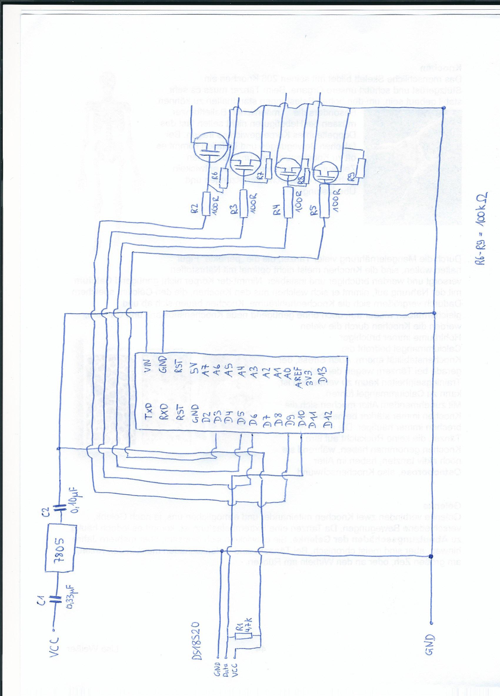

Hi, ich würde mich gerne ein bisschen mit dem Thema PWM auseinander setzten und habe im Internet ein kleines Projekt gefunden, das ich gerne auf dem Breadboard nachbauen würde und danach ein bisschen damit herumprobieren wollte. Link zum Projekt: http://arduino.alhin.de/index.php?n=79 Die dort verwendeten MOSFETs muss ich mir noch zulegen. Ich habe mal bei Reichelt geschaut, nach denen wo auch angegeben sind. Wollte hier auch nochmal fragen welche vielleicht besser geeignet sind: http://www.reichelt.de/IRL-IRFZ-Transistoren/IRLZ-44N/3/index.html?&ACTION=3&LA=3&ARTICLE=129819&GROUPID=2896 oder http://www.reichelt.de/BUZ-11/3/index.html?&ACTION=3&LA=446&ARTICLE=6251&artnr=BUZ+11&SEARCH=BUZ11+ Die Kondensatoren für den 7805er hatte ich auch nicht mehr in kleiner Bauform da, also ab ich mir jz einfach noch ein paar Tantalkondensatoren von jedem Wert mitbestellt. Die 35V der Tantal werde ich ja eh nicht erreichen, da ich nicht mehr Spannung an den Input des 7805 anlegen werde als das für in vorgegeben ist. Und die Eingangsspannung liegt mein ich bei 7V bis 25V. Bei der Verkabelung ist mir auch noch was unklar. Die PWM-Pins des Arduinos gehen ja an die Basis, des ist klar. Und wie muss der Rest des MOSFETs verkabelt werden? Da bin ich mir unsicher. Der Sensor ist auch klar, alles andere auch. Nur eben die MOSFETs und wie die Anreihklemmen angeschlossen werden. Würde mich über eure Hilfe freuen. Viele Grüße und Besten Dank im Vorraus.

Florian D. schrieb: > Die PWM-Pins des Arduinos gehen ja an die Basis, des ist klar. Eher an einen Widerstand, der dann weiter ans Gate geht ...
Hmmm. Klar mit Basis meinte ich Gate sorry. Und was sollte da für ein Widerstand dazwischen, bzw. zu welchem MOSFET würdest du mir raten von den Beiden. Danke schonmal Florian
Florian D. schrieb: > Wollte hier auch > nochmal fragen welche vielleicht besser geeignet sind: Der BUZ ist ein StandardMOSFET der eine Gatespannung von um die 10Volt haben möchte um komplett durchzuschalten, Du willst mit 5 Volt schalten, dafür ist der IR als Logiclevel-MOSFET gedacht. Einen Widerstand so um die 100K solltest Du zwischen Gate und Source schalten, nicht vor das Gate. Dann Source an Masse und die Last zwischen Drain und Versorgungsspannung.

Florian D. schrieb: > Und was sollte da für ein Widerstand dazwischen, bzw. zu welchem MOSFET > würdest du mir raten von den Beiden. Größenordnungsmäßig 50..100Ω, um die Ladeströme der Gate-Kanal Kapazität zu begrenzen und die Schaltflanken etwas zu besänftigen. Den BUZ11 bekommst du nicht mal mit 5V vernünftig zum Leiten (Fig.7 im Datenblatt), auch wenn es für einen kleinen Lüfter evtl. reichen könnte.

Florian D. schrieb: > Also keine 100k zwischen Gate und Source? Wer hat das gesagt? Sofort notschlachten!

Florian D. schrieb: > habe im Internet ein kleines Projekt gefunden, Schwachsinnsschaltung, das sieht man auch ohne verschwiegenen Schaltplan. Es fehlen Freilaufdioden und 9V reichen auch nicht um einen 7808 zu versorgen, man braucht mindestens 10.5V. Lass den 7808 einfach weg, die meisten Arduino haben einen eigenen Spannungsregler, und schliesse jeden LogicLevel MOSFET so an: +-Lüfter-+-- +12V | | +--|>|---+ BA156 | Arduino --+--|I IRLZ34 | |S 100k | | | Masse --+---+--

Florian D. schrieb: > Schrieb the_sane. Hier im Beitrag ein bisschen weiter oben. Sach ich ja: Notschlachten! ;-) In zwei Dingen hat er Recht: 100K dürfen nicht zwischen Pin und Gate. 100K sollen zwischen Gate und Source Gegen 100R zwischen Pin und Gate hat er bestimmt auch nix....
#4297549
MaWin schrieb: > und schliesse jeden LogicLevel MOSFET Wobei du auch nur einen einzelnen FET nehmen kannst. Ein einzelner IRLZ34 ist alleine schon "stark genug" um 4, 8, oder auch 60 solcher PC-Lüfter anzutreiben.

Planlos schrieb: > Ein einzelner IRLZ34 ist alleine schon "stark genug" um 4, 8, oder auch > 60 solcher PC-Lüfter anzutreiben. Aber nicht unabhängig voneinander ;-) MaWin schrieb: > BA156 Gibt es dafür auch eine Bezugsquelle? IMHO tut es da jede halbwegs schnelle Si-Diode, du den (bisher unbekannten) Lüfterstrom verträgt. Wenn die genauso kräftig sein soll wie der FET, wird das schon etwas kräftigeres.

Florian D. schrieb: > Jeder sagt was anderes. Wenn du drei Imkern eine Frage zu Bienen stellst, bekommst du fünf widersprechende Meinungen zu hören. Und alle haben recht! Florian D. schrieb: > Manche sagen die MOSFETs sind nichts, andere doch. Der BUZ11 taugt nicht für diesen Zweck, da sind sich alle einig. Die IRLZ44N und IRLZ34N sind beide OK, obwohl... wir kennen deine Lüfter nicht. Florian D. schrieb: > Außerdem bin ich mir auch nicht im klaren wie ich die MOSFETs jetzt > anschließen muss und was für Widerstände nochmal genau hinkommen. Ein Gatewiderstand 100R und ein Pulldown 100K Die Werte sind recht unkritisch. Kannste auch beide mit 2 oder 3 multiplizieren (oder teilen). Wenn der PullDown am Pin und nicht am Gate sitzt ist sogar das Verhältnis recht egal. Wenn sie dir nicht gefallen, dann rechne dir selbst die passenden Größen aus. Auch hier: Deine Ziele bestimmen die Dimensionierung.
Das wäre der Schaltplan den ich jetzt nochmal schnell gemacht hab. Nur wo muss jetzt noch der Drain des MOSFETs hin? Und wo schließ ich den Lüfter jz genau an? GND des Lüfters an Drain? und VCC an 12V oder 5V? Stimmt ansonsten alles? Wär super wenn nochmal jemand drüber gucken würde
#4297662
Florian D. schrieb: > Das wäre der Schaltplan den ich jetzt nochmal schnell gemacht hab. Au weia, du kannst ja nicht mal unfallfrei abzeichnen. Freilaufdioden vergessen, Stützkondensatoren abenteuerlich, und ob nun alle 4 MOSFETs dasselbe PWM fahren und demnach einer ausreichen würde, ist auch noch unklar.
MaWin schrieb: > Freilaufdioden vergessen naja, bei 12Volt Computerlüftern sind die auch nicht wirklich nötig allerdings reagieren die gerne zickig auf PWM, deßhalb haben die neuen einen extra Eingang dafür.
Bei den Freilaufdioden war ich mir unsicher, deswegen hab ich sie weggelassen. Wie kann ich das mit den Stützkondensatoren verbessern? Wie gesagt. Ich würde später evtl. gerne das PWM-Signal im Code noch einzeln anpassen können. Und sonst kann ichs ja nicht für jeden Lüfter einzeln machen. Wegen den Lüftern. Wie gesagt. Weiß ich auch nicht genauu wie die jetzt da dran sollen. Wie oben geschrieben vermute ich es, aber hmmmm...

Florian D. schrieb: > Wegen den Lüftern. Wie gesagt. Weiß ich auch nicht genauu wie die jetzt > da dran sollen. Dabei hat man dir doch schon ein soooo schönes Bildchen gemalt! MaWin schrieb: > +-Lüfter-+-- +12V > | | > +--|>|---+ BA156 > | > Arduino --+--|I IRLZ34 > | |S > 100k | > | | > Masse --+---+-- Da noch der Gatewiderstand dazu, dann ist es schööööönnnn....

Ulrich F. schrieb: > Da noch der Gatewiderstand dazu, dann ist es schööööönnnn. Wobei hier 100 Ohm schon übertrieben groß sind. Er will ja PWM fahren. Ok, langsame PWM für Motoren, aber trotzdem... Ich würde die Gates direkt an den AVR ankoppeln, und dann mit dem Oszi (und geeignetem Tastkopf) schauen ob es zu HF-"Ringing" kommt. Falls ja, kann man immer noch einen kleinen Widerstand einplanen. Aber: So viel Dampf hat ein AVR-Ausgangspin nicht, deshalb ist der Gate-Widerstand normalerweise unnötig. Falls viel Angst und wenig Oszi vorhanden: 12 Ohm einlöten, kleinster Wert aus dem Sortimentskasten.
#4297699
Florian D. schrieb: > Daheim hätte ich an Dioden nur noch 1N4148 Reicht locker für einen "normal großen" Lüfter.

Florian D. schrieb: > Und kannst du mir auch noch sagen wie der Lüfter GND-Anschluss > anzuschließen ist? "Minus" vom Lüfter geht an Drain "seines" Fets. "Plus" vom Lüfter an die 12V-Leitung "Source" vom FET geht an Masse/"Minus" der Versorgung.
Das heißt der Lüfter läuft quasi nicht wie normal auf 12V sondern eben nur auf 5V korrekt? Und wenn ich dich noch zu den Kondensatoren am 7805 fragen dürfte. Was meinst du da dazu wies aufm Schaltplan ist und wie ich das am besten ändere. Grüße

Sollten die Cs nicht lieber so hin ?

Ion schrieb: > Sollten die Cs nicht lieber so hin ? In der anderen Version geht aber auch nichts kaputt ;-)
#4297882
Florian D. schrieb: > Das heißt der Lüfter läuft quasi nicht wie normal auf 12V sondern eben > nur auf 5V korrekt? Nein, natürlich nicht. Ein paar ganz ganz grundlegende Elektronik-Grundlagen fehlen dir... AVR-Pin = 0V => Mosfet-Spannung Gate-Source = 0V => Mosfet Sperrt. Lüfter hängt mit einem Bein an +12V, mit dem anderen "in der Luft" => Kein Strom fließt AVR-Pin = 5V => Mosfet leitet => Verbindung zwischen Source und Drain Lüfter hängt mit einem Bein an +12V mit dem anderen (über den FET) an 0V => Lüfter sieht 12V, strom kann fließen.
