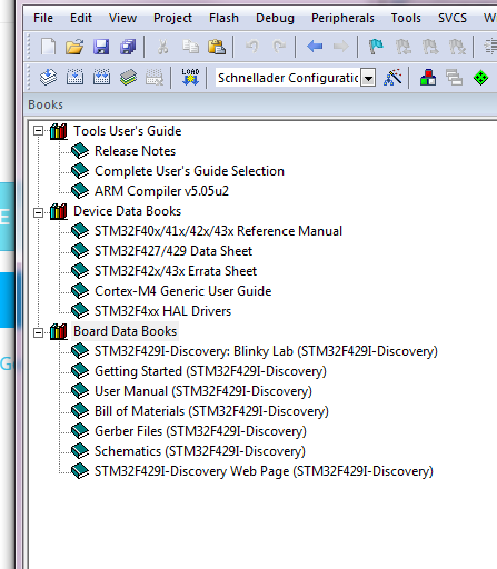

Was ich mir vor allem als Arduino-Nutzer wünschen würde ist so ein Wiki,
wo ich alle Funktionen aus Standard Libarys nachschlagen kann.

Hehe :) Letzteres in Deinem Text wünschte ich mir auch!
Zumindest gibt's bei uVision einen netten Reiter wie im Anhang zu sehen.
