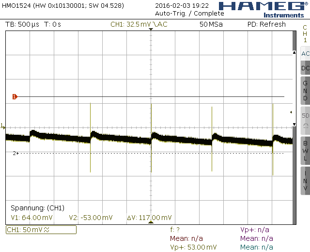

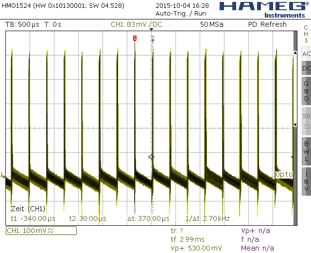

Ich habe mir vor einiger Zeit einen AC/DC-Wandler von vigortronix
(VTX-214-001-103) gekauft:
230V~ -> 3.3V=

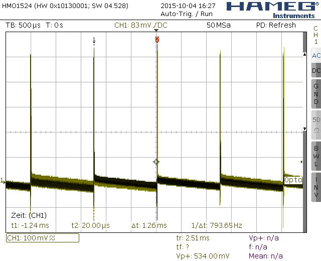

Habe diesen nun in einer Schaltung verwendet und hatte Probleme mit
Spikes auf der Versorgungsspannung - die Messung am AC/DC-Wandler hat
dann ergeben, dass Spikes in der Höhe von ca. 500mV auftreten.
Hier das Datenblatt: http://www.farnell.com/datasheets/1960099.pdf
Der Messaufbau zur angehängten Messung:
Netzspannung -> Eingang
Ausgang -> Oszilloskop, einmal mit Lastwiderstand von 100R.
Wenn ich das richtig verstehe, ist der Kondensator EC1 im Datenblatt
optional und nur zur weiteren Verringerung des Ripples. So gesehen in
einem Datenblatt von Recom, des Weiteren gibt es keine Angabe zur größe
von EC1 (müsste angegeben sein, falls benötigt um den Ripple von 50mV zu
erreichen).
Der Ripple beträgt tatsächlich in etwa 50mV, mir war jedoch nicht
bewusst, dass jene deutlichen Spikes nicht dazuzählen!
Habt ihr mit jenen Wandlern ähnliche Erfahrungen gemacht oder kann ich
davon ausgehen, dass meiner defekt ist? Habe leider keinen 2. zum
Vergleich.
Mfg
Michael

Erstmal herzlichen Dank für die Antwort!
Nase schrieb:
> Seite drei:
>> EC1: Electrolytic Capacitor
>> Typical Values: 47uF-470uF/25V
Super Hinweis! - Ich habe eine ältere Version des Datenblattes, da ist
noch kein Wert spezifiziert (zum Beweis meiner nicht-Blindheit angehängt
> Eventuell Messfehler?
> Lange Masseklemme...?
Die Spikes treten mit einer Frequenz von ~2kHz auf, als Masseklemme ist
die Standard Kroko-Klemme des Tastkopfes im Einsatz. Daher kann ich mir
keinen Messfehler vorstellen.
Der Aufbau besteht im Moment wirklich nur aus Printklemme +
AC/DC-Wandler auf einer Lochraster-Platine.
Werde nun auf jeden Fall den Kondensator hinzufügen und über Neuigkeiten
berichten.

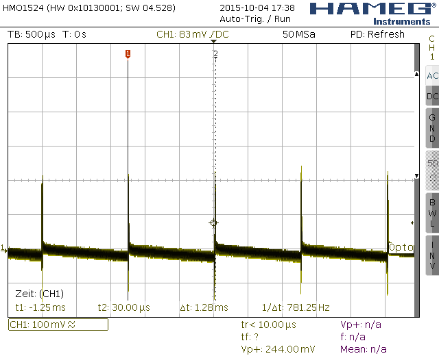

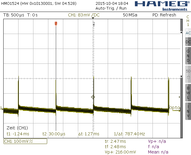

EDIT
Hier das Update:
Ein 100uF Elko am Ausgang führt zu einer deutlichen Verringerung der
Spikes von ca. 500mV auf 200mV (siehe Anhang).
Kann ich nun also davon ausgehen, dass diese Spikes nicht zum Ripple
zählen und jene 50mV nur eine Marketingaussage darstellen?

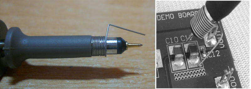

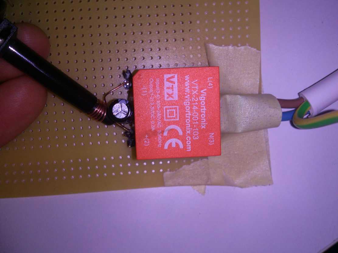

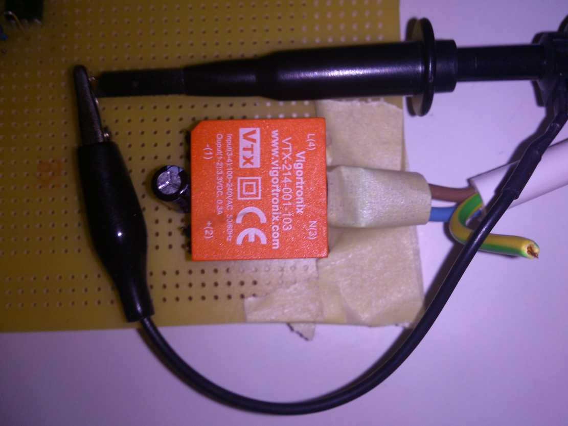

Gast #4297819
Verbinde mal deine Standard Kroko-Klemme (mehrere Zentimeter lange
Masseleitung) mit der Tastkopfspitze (-> Eingang kurzgeschlossen) und
halte sie in die Nähe von deinem Messpunkt.
Und dann mess mal so wie auf dem Bild in Anhang.

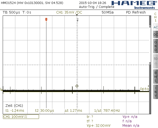

OP #4297894
John schrieb:
Im Anhang sind die Messungen. Dabei gehören jeweils 2 Bilder zusammen,
also der 'Aufbau' und das zugehörige Ergebnis.

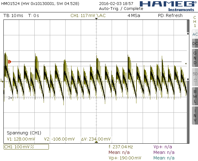

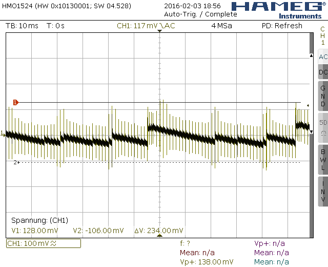

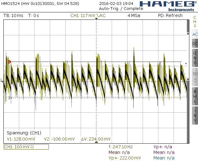

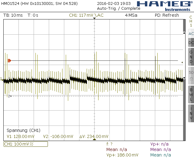

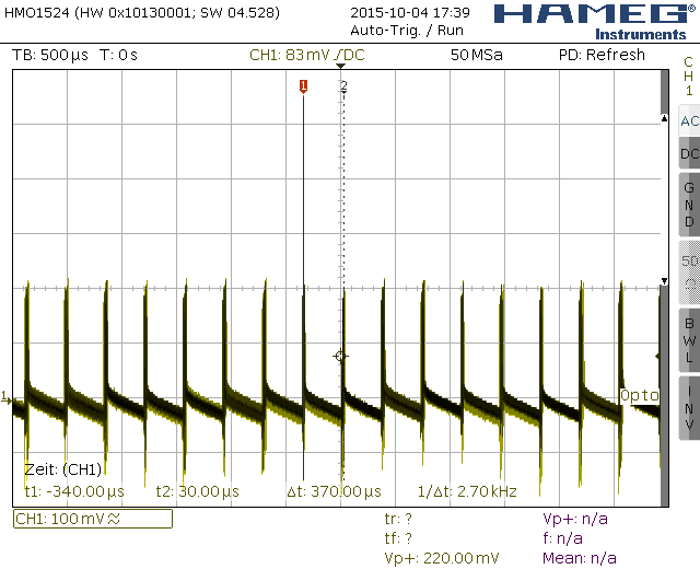

OP #4453412
Endlich ist es soweit ;)
Nach einer E-Mail zum Vigortronix-Kundendienst (sehr freundlich), wurde
mir zu größeren Elkos (680uF...2200uF) und einer Gleichtakt-Drossel
(15mH) geraten.
Zu den im Anhang gezeigten Messungen:
Gleichtakt-Drossel: 50uH
Drossel: 5uH
Elko: 470uH, 2*470uH brachten kaum einen Unterschied
Last: 100R
Nun stellt sich mir eine Frage: Darf es sein, dass die Spezifikation nur
durch Außenbeschaltung erreicht wird?
Mfg
Michael
(Firma: matzetronics) #4453433
Das beantwortet dir normalerweise das Datenblatt. Wenn in der
empfohlenen Applikation eine Aussenbeschaltung vorgesehen ist, wird wohl
auch nur mit dieser die Spezifikation eingehalten. Man muss bei DC/DC
Wandlern allerdings schon durch das Schaltungsprinzip immer mit
Schaltspitzen und Magnetfeldern rechnen.
