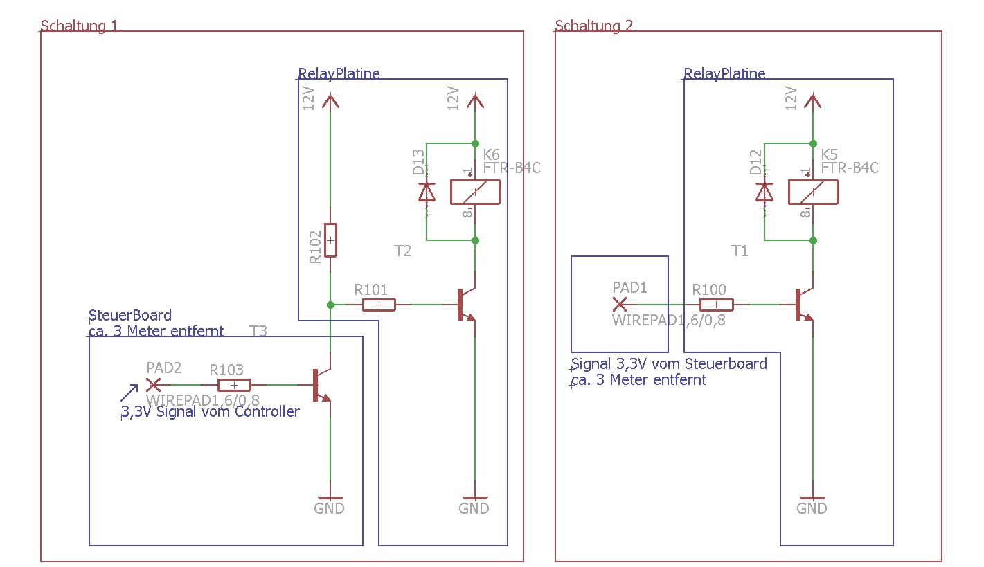

bin gerade dabei eine Relay Ansteuerung aufzubauen.
Nur bin mir gerade nicht sicher welche der beiden Schaltungen besser
wäre, denn das Steuersignal mit 3,3V kommt von einer Steuerplatine in
einer Entfernung von 3 Meter.
Welche der Beiden Schaltungen sind eurer Meinung zu Empfehlen?
Gruß Stefan
Gast #4297957
Schaltung 1 a b e r mit Optokoppler. Den Transistor am Relais würde ich
mit auf die Steuerpaltine setzen. Auf der abgesetzten Platine bleibt nur
das Relais mit Freilaufdiode.
#4297974
ich würde Schaltung 2 bevorzugen, R100 und T1 am Controller belassen und
nur die Leitungen GND und Collektor ( und je nach Bedarf die
Relaisspannung 12V ),zum Relais führen.
Es fliesst einfach in den Leitungen der größere Strom der sich weniger
stören lässt.

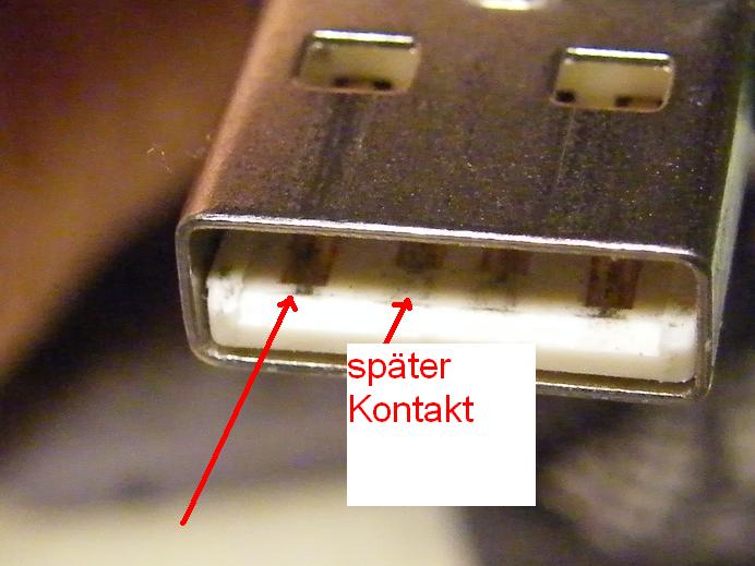

Gast #4298102
Mir wäre es wichtiger zu klären, daß die Masseverbindung zuverlässig VOR
der Basisverbindung zustande kommt. Sonst fließt im Fehlerfall aller
Ausgleichsstrom über die Basis und erzeugt magischen Rauch. Siehe
Beispiel USB-Stecker.

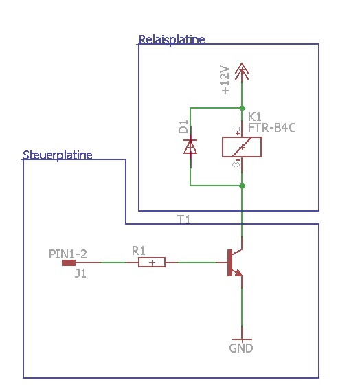

Gast #4299725
wenn ich mir das alles so anhöre dann mache ich das wirklich so:
- Transistoren und Widerstände auf der Steuerplatine
- Und nur die Relais auf der Relais Platine.
Gruß Stefan
#4299755
sieht gut aus,
übrigens aus der Praxis: Telefonleitungen werden nicht umsonst
kilometerweit mit ca. 20mA Speisestrom betrieben und liessen sich über
Jahrzehnte wenig stören, auch war die Erkennung bei der Impulswahl
sichergestellt, 20mA (Kollektorstrom) fliessen oder eben nicht
(Schleifenstromunterbrechung).
µA (Basisstrom) über weite Strecken sauber zu ermitteln oder zu halten
ist da schon deutlich schwerer bis unmöglich.
Wenn man dann noch das Relais mit Konstantstrom speist ist nicht mal der
Leitungswiderstand ein Problem, funktioniert mit fast jeder Leitung in
fast beliebigen Längen.
