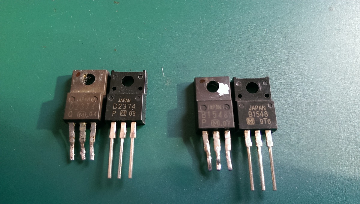

Hallo
Ich hab mir neue Transistoren bestellt. Nun bin ich mir nicht sicher ob
die gleich sind. Die linken vom Bild sind die alten.
Bei den D2374 habe ich etwas zweifel.
Hat die zweite Reihe noch etwas mit dem Typ zu tun Q und P?
Danke Gerald
Für das Protokoll: das sind 2SD2374 bzw. 2SB1548. Unter dieser
Bezeichnung findet man dann auch ein Datenblatt.
Wieso? Die sehen doch praktisch gleich aus. Sogar das Herstellerlogo
stimmt überein.
Ja. Das ist die Stromverstärkungsgruppe. Q ist 70..150, P ist 120..250.
Da das anscheinend eine Gegentakt-Endstufe ist die du da reparierst,
wäre es wünschenswert wenn beide verbauten Typen die gleiche Gruppe
sind.

Ja das Datenblatt habe ich schon studiert. Bin aber leider nicht vom
Fach.
Ich weiß es gibt noch einen A Typ.
Also müssten die Transistoren identisch sein?
Eingebaut habe ich diese schon aber funktioniert nur beschränkt.
Es handelt sich um einen Technics Sa AX540.
Soll heißen. Wenn ich den Verstärker einschalte. Dann kommt trotzt dem
Relais für die Lautsprecher noch ein kleiner kurzer Brummer an den
Lautsprechern raus.
Der Lüfter schaltet sich auch kurz ein.
Wenn die Verstärker ca 30 min gelaufen ist und ich ihn ausschalte
funktioniert er nicht mehr.
Dann liegt Spannung am Lausprecherausgang an. Was sich durch ein Brummen
anhört. Auch der Lüfter läuft beim einschalten nicht mehr weg.
Auch wenn er länger eingesteckt ist kommt dieser Fehler.
Das einzige was hilft. Alle Platinen abstecken kurz warten und wieder
zusammenbauen.
