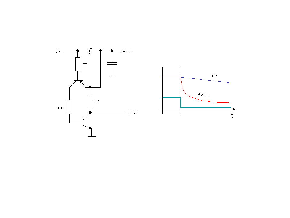

Ich brauche eine Methode, einen heranrückenden Spannungseinbruch auf
einer 5V Versorgung schnell genug zu erkennen. Aus den 5V werden weitere
Versorgungen (1-1,5V) abgeleitet, die einen DSP betreiben.
Die von mir ausgedachte Schaltung habe ich im Labor getestet: Sie
spricht an, wenn die 5V um den Betrag der Dioden-Flußspannung absinken.
Dadurch wird das Signal FAIL ausgelöst. Aber halt Laborbedingungen...
Kann man das so machen oder ist das totaler Mist ?
Falls letzteres zutrifft, bitte mich nicht in der Luft zerreißen sondern
bessere Vorschläge - Danke!
LG, michael

Deine Schaltung sieht schon ziemlich komplex aus, aber wenn Du sie
positiv getestet hast dann ist es doch okay!
Die Idee mit der Diode und dem Kondensator ist auf jeden Fall der
richige Weg.
Die Frage ist was für dich Spannungseinbruch bedeutet und ob nur ein
bestimmter Pegel auslösen soll oder auch kleinste Peaks?
Dann wäre noch interessant welche Hardware vorhanden ist (z.B. µC, ADC)?
Ich habe so ähnlich Probleme bis jetzt immer mit der Kombination aus
Diode+Kondensator und dem Komparator im µC gelöst. Der Komparator hat
dann einen Interrupt ausgelöst, welcher dann ein Ereignis auslöste.

Deine Schaltung zweifle ich an. Zumindest den Diagrammverlauf.
5Vout sinkt schneller als 5V, das ist ja wohl nicht so ganz korrekt.
Die Schaltung ist auch nicht der Hit. Sie verbraucht für das Fail-Signal
aus den 5Vout Strom und somit Ladung.
Was soll das denn?

Schnell und hochohmig mit 2,2 MOhm? Das wird eher gemächlich. Frage ist
auch wozu die Auswertung gebraucht wird und ab wann Fehler hinten
auftreten, die man rechtzeitig erkennen muß bevor das Zeitfenster vorbei
ist und die Spannung im Keller ist oder Deine SCHaltung Fehlfunktionen
macht...

es muss nicht wirklich schnell sein, ms-Bereich...
Da nehme ich so einen Supervisor - ist ja einfacher als ich dachte.
Wusste nicht, dass es da so ein Überangebot gibt ...
