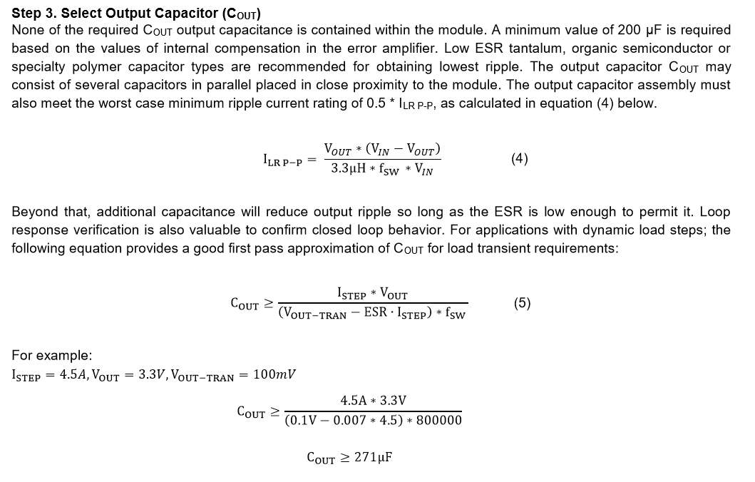

Hallo Liebes Mikrokontroller Forum,
Ich habe ein kleines Problem bei der Berechnung der Kapazität meines
Ausgangskondensators. Ich habe den Datenblatt ausschnitt einmal als Bild
hinzugefügt und das Datenblatte separat hochgeladen. Ich hoffe ihr könnt
mir helfen. Der Teil um den es geht befindet sich auf Seite 10/25.
Mein Problem ist, dass ich mir nicht herleiten kann, wo bei der
Beispielrechnung IStep herkommt. Es Taucht sonst nirgends mehr auf oder
wird definiert. Vielleicht könnt ihr mir bei dem Problem helfen und ich
übersehe nur eine Sache.
Ich Danke schonmal für eure Zeit und hoffe auf Hilfe.
Viele Grüße
MortenMiller

Formel (5) erscheint merkwürdig. Von den Einheiten passt die rechte
nicht zur linken Seite.
es gilt ja I = C dV/dt am Kondensator. Damit fehlt rechts ein Faktor in
der Einheit Volt
Gast #4300494
Das Iload ist der Lastsprung (mögliche Stromsprung der Last am Ausgang)
den der Regler noch ordendlich wegregeln kann ohne dass die
Ausgangsspannung zu sehr in die Knie geht.
> wird definiert.
Doch, es wird in der Zeile über der Formel erklärt:
"For applications with dynamic load steps; the
following equation provides a good first pass approximation of COUT
for load transient requirement"
Also: wenn du eine Last hast, die große Lastsprünge aufweißt (den
Strombedarf sprunghaft ändert), dann ist I_step die Größe der
schlimmsten Lastsprünge.
Wenn du eine "gutartige" Last hast, die den Strom schön gleichmäßig
zieht, dann kannst du die Formel ignorieren. Dann musst du nur die
weiter oben genannten Mindestanforderungen erfüllen (also min. 200µF,
und die Kondensatoren müssen den Ripplestrom abkönnen ohne kaputt zu
gehen).
> der Einheit Volt
Da hast du allerdings recht. Wenn man auf den selben Wert wie im
Rechenbeispiel kommen will, muss man sich einen Faktor "1V" in Nenner
dazu denken. Sehr vertrauenserweckend ist das nicht.
> Da im Einschaltmoment meiner externen Beschaltung der höchste Strom
> fließt ist also dieser Worst Case gemeint.
??? Verstehe ich nicht.
I_Step sagt nicht, wie groß der Ausgangsstrom ist. Sondern wie groß die
schlagartigen Schwankungen des Ausgangsstroms sind (wenn du z.B. einen
Verbraucher per PWM ein- und ausschaltest).

Vout ergibt in der Formel eh keinen Sinn: Es wird doch einfach nur die
Kapazität für einen gegebenen Strom, Spannungshub und Zeit errechnet. Da
ist keine Abhängigkeit von der absoluten Spannung an Cout, ergo Vout
durch 1 ersetzen.
Hi Achim,
genau so einen Fall meine ich, wenn es schnelle Wechsel der Last der
angeschlossenen Motortreiber o.ä. gibt, steigt der Strom für einen
kurzen Moment stark an. Diesen Fall wollen sie abdecken.
Die Berechnung ist dann also zur Dimensionierung für einen regulären
Betrieb ohne schnelle Wechsel der Last unwichtig. Und auf Schnelligkeit
kommt es bei mir nicht an. Wichtig ist das die restlichen Kriterien an
die Kondensatoren erfüllt werden.
