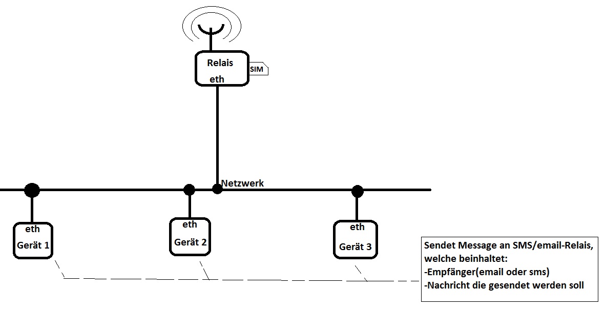

Ich habe ein kleines Projekt am laufen, bei dem ich gerne per SMS, oder
email von einem Gerät benachrichtigt werden möchte, falls ein besonderes
Ereignis am Gerät eintritt.
Mein Gerät soll via Ethernet mit dem SMS/email-Relais verbunden sein.
Das Relais soll einen SIM-Karten-Slot besitzen und natürlich SMS und
emails versenden können.
Hat jemand schon einmal etwas ähnliches genutzt und kann deshalb
Empfehlungen aussprechen?

Zugriff auf Kabel-Netzwerk oder WLAN besteht nicht? Dann bleibt nur
GSM/UMTS mit einem entsprechenden Endgrät. Davon gibts mehrere
Varianten:
a) antquarisches Handy (z.B. Siemens), das konnte seriell dazu gebracht
werden, SMS zu versenden
https://www.blafusel.de/bilder/misc/upc/gsm_7.jpg
b) "Surfstick", erfordert aber einen (kleinen) Rechner, z.B. Raspberry
http://krausens-online.de/wp-content/uploads/2013/09/Raspberry-insight_small-300x224.jpg
c) GSM/UMTS-Router (mit Anschluss für Surfstick oder direkter
SIM-Karten-Aufnahme, z.B. alte Fritzbox oder Router von Teltonika) - der
stellt einen Netzwerkanschluss zur Verfügung
http://www.xomobo.com/images/RUT100.jpg
d) GSM-Modul, wird meist seriell (RS232 oder SPI) gesteuert ...
http://www.zeitech.de/bilder/produkte/gross/GSM-Click-Board-mit-features-Telit-GL865-QUAD-GSM-GPRS-Modul_b2.jpg
Und am Ende hast du immer noch die Wahl, ob du z.B. SMS direkt
verschickst oder über einen Web-zu-SMS/Mail-zu-SMS-Dienst oder gleich
Mails oder gar Einträge in eine online erreichbare Datenbank machst
(z.B. MySQL) ...
