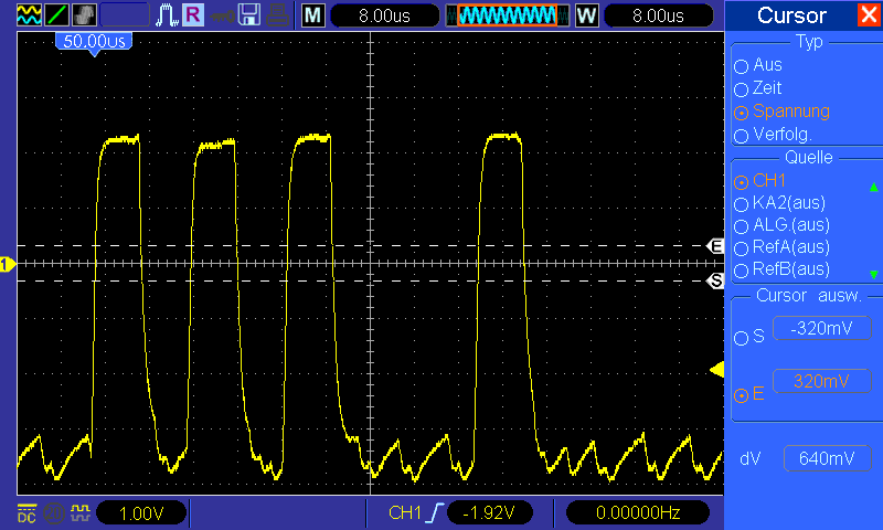

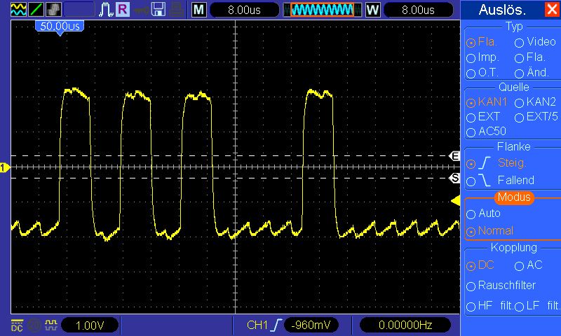

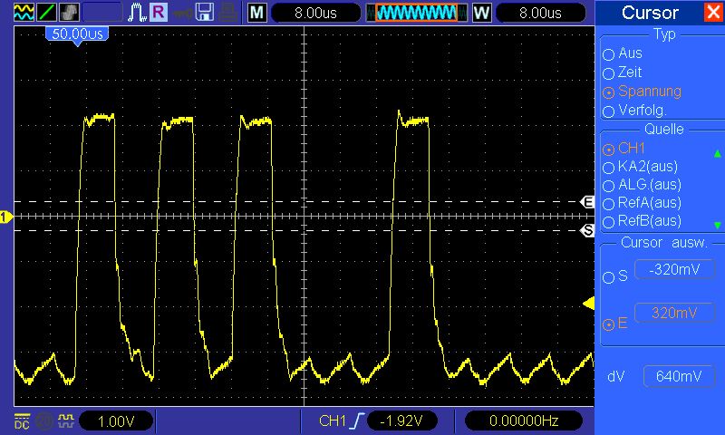

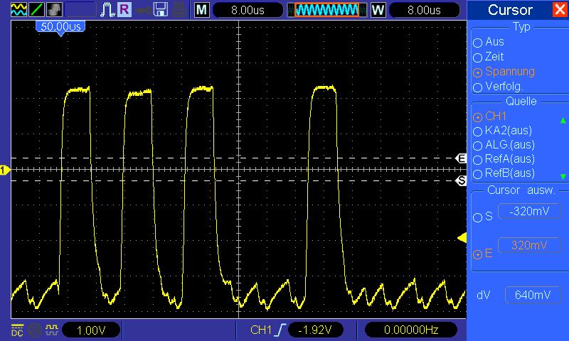

Ich habe dasselbe mal mit einem MAX3232 und der Beschaltung von "m.n. " ausprobiert. Das geht problemlos auch bei 115.2kBaud. Dann habe ich eine zweiadrige Litze 0,14mm^2 , ca. 100m Länge, genommen, nur eine Leitung verbunden und das geht auch. Sogar kapazitiv, wenn man an TX eine der beiden und RX an die andere angeschlossen hat (habe mich verguckt). Wenn man die Litze an TX auf der anderen Seite mit Masse verbindet (auch ein Versehen), zieht der MAX3232 immerhin 30mA. Daher machen dem Baustein die Kabelparameter auch nicht mehr soviel aus. Allerdings verhält sich ein Kabel für RS232 bestimmt auch ganz anders, da hier der Schirm die Litzen umhüllt und die Kapazität so drastisch zunimmt. Ein derart langes Kabel habe ich nicht gefunden, sonst hätte ich es damit ausprobiert. Nichtsdestotrotz ist unbekannt, was für ein Chip im Beamer verbaut ist. Wenn der die Norm gerade so erfüllt, kann es damit in die Brüche gehen. Eine gute Nachricht gibt es aber: dasselbe Kabel was für RS232 gebraucht wird, kann wahrscheinlich auch für RS485 genutzt werden. Ein Versuch mit RS232 über 100m ist also kein Komplettverlust...
#4302450

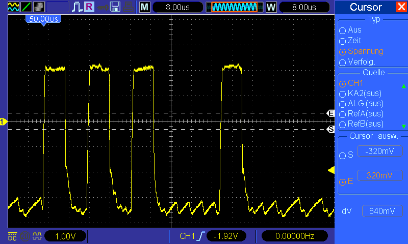

Bei genauer Suche habe ich doch noch ein längeres Kabel gefunden: ca. 90-95 m 4x0,25 + Schirm. Die Adern sind - glaube ich - nicht verdrillt; auf Verdacht habe ich weiß/braun verwendet. Der Lastwiderstand am Ende hat 120 Ohm und abgesehen vom Spannungsabfall am Kabel ist das Signal besser als mit rein kapazitiver Last zuvor. Ein weiteres Bild mit angeschlossenem Schirm zeigt leicht abgeflachte Flanken; das ist aber kein Grund, auf den Schirm zu verzichten. Felix A. schrieb: > Ein Versuch mit > RS232 über 100m ist also kein Komplettverlust... So ist es. Brauchst Du vielleicht Kabel 90-95 m, 4x0,25 mm² mit Schirm von Unitronic bleifrei? ;-)
#4302506
Noch ein Bild mit USB-seriell-Adapter nach 90 m mit 120 Ohm Abschluß ohne Schirm.
#4302531
Schöne Meßkurven. Aber was beweisen sie schon? Gehts oder gehts nicht ist eigentlich recht egal. Winne Z. machts wenn er will, wenn nicht, dann nicht. Die wichtigen Fragen sind ganz wo anders: - Ist es störsicher? - Wie sieht die Umgebung aus, nein nicht optisch, sondern elektrisch? - Gibts eine Potentialdifferenz zwischen den verschieden GND der Geräte?
