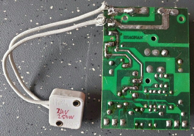

Varytec Easy Scan 250-II: Lampenplatine defekt, wie finde ich den Fehler?
Gast #4303928
vielleicht kann (will) mir einer weiterhelfen.
Ich habe 4 Moving Heads der Marke Varytec Easy Scan 250-II, die je mit
einer 24V/250W-ELC-Lampe betrieben werden. Dort ist je eine unten
gezeigte Platine verbaut, die aus den 230V die 24 Volt bereit stellen
soll (aber nicht tut...).
- Bild der anderen Seite im 2. Post (bin zu blöd, vom Handy aus 2 Bilder
ein zu stellen).
Ich möchte gerne die Platinen reparieren. Dazu steht mir ein Multimeter
Voltcraft M-3650B und ein Lötkolben zur Verfügung, dazu rudimentäres
Wissen von Strom und Spannung.

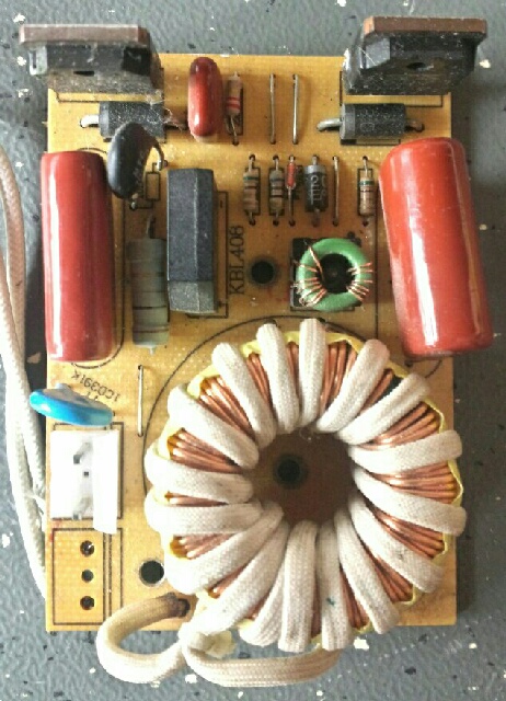

Nun meine Fragen:
a) Was kann ich testen, OHNE mit 230V herum hantieren zu müssen? Klar,
Widerstände und Dioden, aber die Triacs(C5071), der Brückengleichrichter
und das andere Zeug (von dem ich noch nicht mal weiß, was es genau
tut...)?
b)  Der Varistor (die blaue Scheibe (HEL 100391K) ist nur
Einschaltstrombegrenzung? Wie teste ich ihn?
c) Warum ist dann noch ein NTC (10D-9) verbaut? Er begrenzt doch auch
nur den Einschaltstrom, oder?
d) Wie heißt  der grüne Ring mit dem schwarzen Sockel im Fachjargon? An
dem sind 6 Anschlüsse dran. Soll er Oberwellen filtern?

#4313824
Ein Varistor ist nicht zur Einschaltstrombegrenzung da, sondern als
Überspannungsschutz. Mit deinen Messmitteln kannst du ihn nur auf
Kurzschluss überprüfen.
Das grüne gesockelte Ding dürfte ein kleiner Übetrager mit mehreren
Wicklungen sein; das ganze mit der Beschaltung drumherum wird dann als
selbstschwingender Oszillator laufen.
#4313844
Die Dioden kannst Du auch in der Platine (ohne Spannungsversorgung)
testen, die Widerstände sehen noch "nicht verheizt" aus,
KBL 408 wäre ein Brückengleich(riecht)er, bei dem könnte es
Probleme geben und die Triacs würde ich tauschen, die grünen
Kondensatoren sicherheitshalber auch...
Wobei C 5071 auch Transistoren sein können...

MarkusW schrieb:
> Hallo,
> Nun meine Fragen:
> tut...)?
Der Gleichrichter besteht aus Dioden, die du messen kannst.
Typischerweise hat eine einzelne Diode etwa 500 Ohm in
Durchlassrichtung.
Das ist ein Überspannungschutz, der hochohmig ist. Zum Testen kann man
dsen auslöten, ohne dass sich wesentliches ändert.
In der Tat, hier handelt es sich um die Einschaltstronbegrenzung.
Übertrager heisst er.
Mal mal einen Schaltplan. Beginne mit dem + vom Gleichrichter.
Gruss
Robert
#4315611
> Durchlassrichtung.
Hallo?! Sie hat eine Flußspannung von etwa 0,5V in Durchlassrichtung.
Dafür gibts den Diodentest, das macht man nicht per Widerstandsmessung!
5071 sind Transistoren - nämlich 2SC5071.
Das Ganze ist nichts weiter als ein selbstschwingender
Gegentaktoszillator in Halbbrückenschaltung, vergleichbar mit dem Royer
Converter, nur daß hier der Steuertrafo nicht gleichzeitig der
Leistungstrafo ist. Sollte einfach zu reparieren sein.
Der NTC begrenzt den Einschaltstrom, was in dieser Anwendung sehr
zuträglich für die Transistoren und die Lampe ist.
Die Transistoren könnten ihre Stromverstärkung verloren haben, dann
schwingt das Teil nicht mehr an.
Die Startwiderständen an der Basis der Transistoren sind auch gerne mal
defekt, genau wie die großen Kondensatoren.
Brückengleichrichter kaputt glaub ich eher nicht wenn die Sicherung
drinnenbleibt. Kann man aber mit dem Diodentest rausfinden, ob die
Spannung da durch bis zu den Transistoren kommt.
Google doch mal nach Schaltplänen für elektronische Halogentrafos. Da
sollten massig Schaltpläne ähnlicher Aufbauen zu finden sein.
