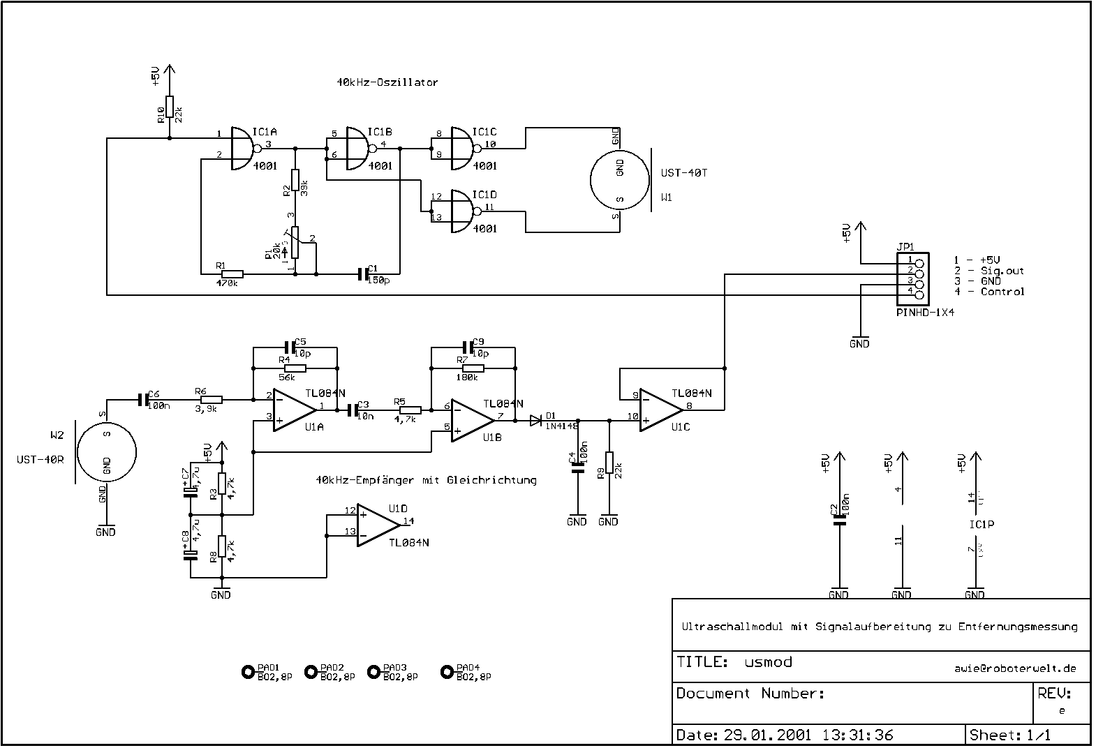

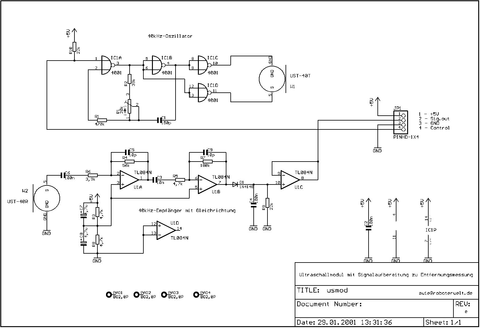

Gast #4310101
Hier ein Bauvorschlag zur Entfernungsmessung über Puls-Echo. Quelle:
roboterwelt.de
Control für 2-3 ms auf High legen, um einen 40kHz Burst auszusenden.
Nach 5 ms Sig.Out auswerten (mit 2 kHz abtasten). Nach 20-40 ms wieder
aufhören und die Werte angucken. 10 ms zwischen Burstbeginn und dickstem
Echo sind ca 3 Meter hin + zurück.

Gast #4337066
Abdul K. schrieb:
> Hat jemand einen Vorschlag für einen Betrieb mit nur einem Sensor?
Habe ich noch nicht ausprobiert, sollte aber grundsätzlich genauso
funktionieren:
* Sensorkapsel mit 10k abgeschlossen, ESD-Schutz, etc. Single-ended,
d.h. eine Seite auf Masse.
* Sendesignal ist 40 kHz PWM mit tri-state (Controller auf PWM oder
Input schalten). Leistung regelt man über duty cycle, 50% ist maximum.
Einkoppeln über ca 100 Ohm.
* Empfängerverstärker hochohmig angebunden mit ausreichend
Übersteuerungsreserve (headroom)
Der Ablauf ist dann so:
* Controller auf PWM Ausgang schalten, Burst erzeugen (10 Schwingungen).
* Controller auf Low um die Schwingung zu dämpfen
* Controller auf Input (hochohmig)
* Empfänger auswerten
Durch die recovery time des übersteuerten Empfängers und durch das
gedämpfte Ausschwingen der Kapsel hast Du nach dem burst eine Totzeit,
wo keine Messung möglich ist. D.h. das Minimum von so einem System liegt
bei ca 50 cm. Ist bei PDC mit 50 kHz nicht viel anders, die
Microsonic-Teile mit >100 kHz sind schneller (und teurer).
