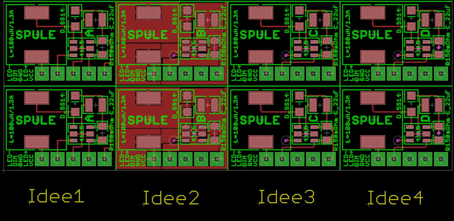

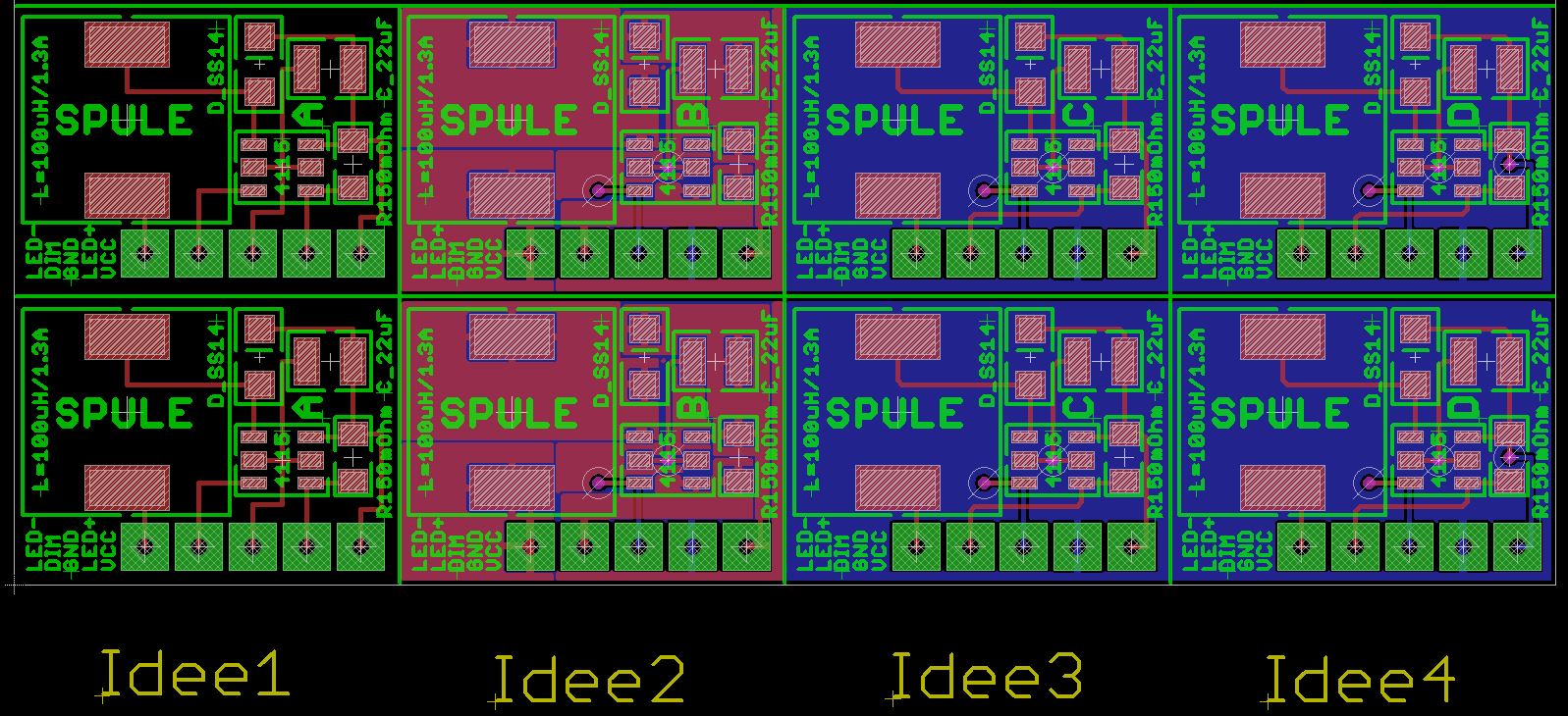

von Rainer (Gast)
Anbei mal meine 4 Versionen des Layouts.
Idee2 und 3 funktionieren wie oben beschrieben.
Idee1 liefert ca. 300mA
und Idee 4 liefert für 3 Sekunden 500ma und springt dann auf 370mA
Bauteile sind bei allen die gleichen.
Eingangsspannung sind 12V
Gruss

von Lorem Ipsum (Gast)
Führst du Leiterbahnen unter dem Massepad durch??? In einem Beispiel ist
sogar ein Via...
von Wolfgang (Gast)
Was sind denn das für futzelige Leiterbahnen?
Hier ein paar Grundlagen zum Schaltreglerlayout:
http://www.lothar-miller.de/s9y/categories/40-Layout-Schaltregler
Immerhin arbeitet der PT4115 mit bis zu 1MHz.

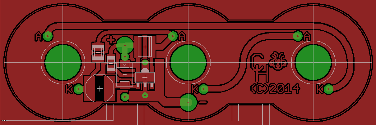

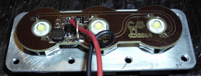

von Harry (Gast)
Komplett einseitig und funktioniert. Spule L1616 von Reichelt.

von Crazy Harry (crazy_h)
Sorry kann ich doch nicht. Der Bestückungsplan ist momentan auf einem
bis Montag unerreichbaren PC. Aber die Leiterbahnen, die die LEDs
verbinden haben 0.05".
Die Platine ist ca. 83mm lang und wenn Eagle nicht lügt, sind die
Leiterbahnen 0.05" = 1.27mm breit.
[Edit]Aber mit einem hast du recht: das ist eine 242418FPS-Induktivität.
Bei einem Strom von 0.4-0.8A sagt das Datenblatt des PT4115 47-100uH.
Die 242418FPS kann bei 68uH 1A. Eine L1616 könnte das nicht. Das sind
2W-LEDs.
