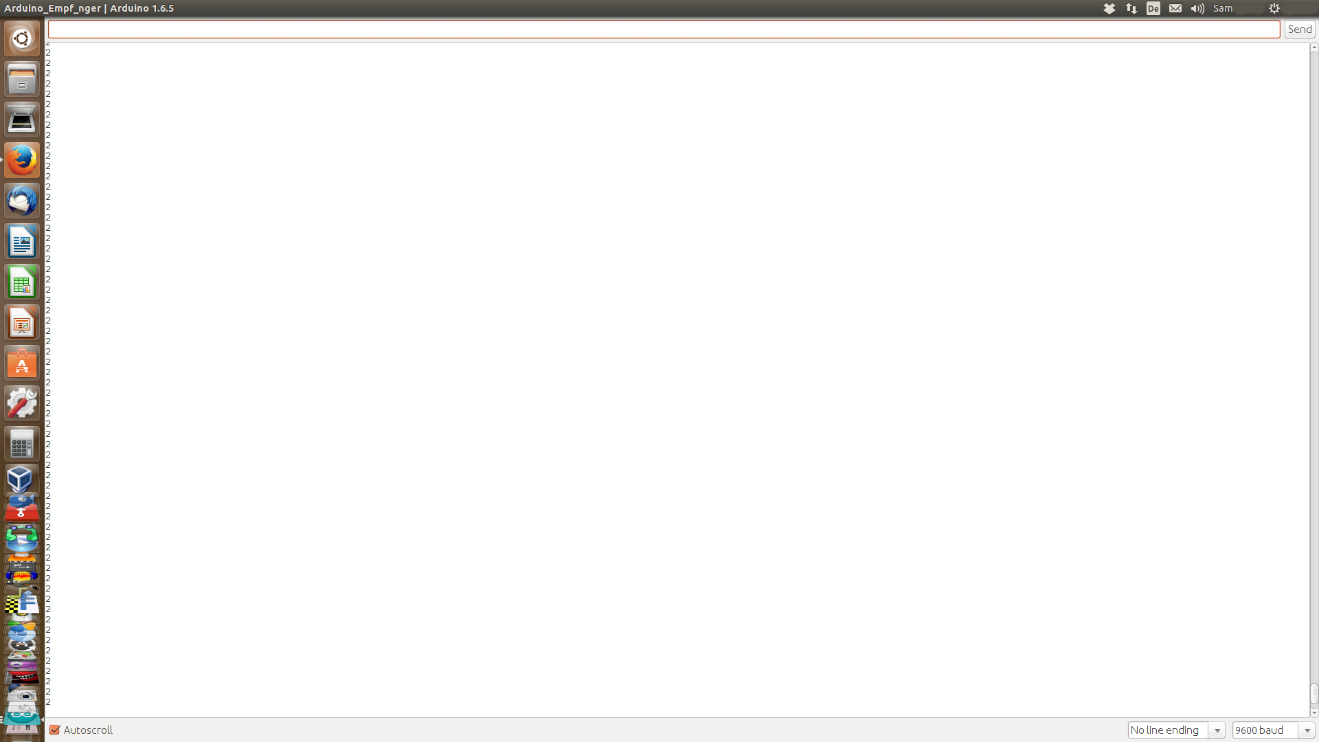

ich habe ein Problem mit meinem Arduino und den 433 MHZ Sende-und
Empfangsmodule.
Das Sende-Modul ist auf meinem Arduino UNO angeschlossen.
Das Empfangsmodul auf meinem Arduino MICRO.
Das Senden und empangen funktioniert zwar perfekt, aber ich bekomme
mehrmals die gleiche Zahl gesendet.
Wenn ich z.B. mit dem Sender die Zahl '1' einmal sende, dann kommt diese
beim Empfänger so lange an, bis ich mit dem Sender wieder die nächste
Zahl sende.
Hier mal die beiden Codes:

Im Bild kann man die Ausgabe des SerialMonitors sehen. Dort ist als
Beispiel die Zahl '2' gewählt worden. Sie wird vom Sender, wie im Code
sichbar, nur einmal gesendet, beim Empfänger kommt sie aber solange an,
bis ich die nächste Zahl, im Beispiel die '2000', sende.
Das möchte ich nicht. Ich möchte, dass die Zahl nur einmal ankommt bzw.
ausgegeben wird.
Danke schon im Voraus für Antworten!
Welches Bild?
Erstmal solltest du prüfen, ob laufend gesendet wird oder über deine
RCSwitch Bibliothek im Empfänger immer den gleichen Wert zurückliefert,
bis der Empfang bestätigt wurde.
Tip: Üblicherweise gibt es zu den Arduino Bibliotheken funktionsfähige
Beispiele auf die man aufbauen kann.
(Firma: Nisch-Aufzüge) Persönliche Seite #4305198
//Emfpänger-Code:

          if (oldvalue !=value)
28
29
               Serial.println(value);
30
               oldvalue=value;

Ich glaube, das liegt auch an der Library, die gibt nur einen neuen Wert
raus, wenn sie auch etwas empfängt. Ohne Signal wird auch die Variable
nicht verändert.
