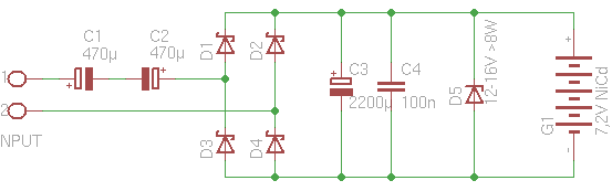

von Nils S. (kruemeltee) Benutzerseite
Ich habe bei mir zwar noch keinen 12V Akku geladen, aber ich denke, das
müsste ohne Änderungen gehen.
Ich habe einen Nabendynamo -> zwei Elkos antiseriell 2x470µ in Reihe ->
Brückengleichrichter -> Z-Diode -> 7,2V Akku.
Die Z-Diode nach Masse, nicht in Reihe zum Akku.
Ich weiss nicht mehr genau was ich da für eine Z-Diode verbaut habe,
irgendwas aus der Grabbelkiste. Ich glaube irgendwas zwischen 12V und
16V und ca. 10W.
Mani W. schrieb:
> Mit der Drehzahl steigt auch die Spannung, deshalb gibt es ein
> Aufsteckmodul welches die Spannung begrenzt.
Für Fahrräder und die gängigen Nabendynamos oder redest von was, was du
gebaut hast? Bei Fahrrädern sitzt der Regler im Licht, was anderes habe
noch nicht gesehen.
Dass die Spannung ansteigt stimmt, der Dynamo ist eine Stromquelle. Der
Strom durch die Last steigt, die Spannung steigt natürlich mit.
> Ich habe jetzt schon zig solcher Dynamos mit einer Einweg-Gleichrichtung
> (Diode + 470 uF Elko) dazu benutzt, um 12 Volt(5W) Magnetventile
> anzusteuern.
> Ich würde eine Vollweg-Gleichrichtung nehmen mit Ladeelko und
> testweise einen normalen 13,8 Volt Stabi einsetzen...
Was auch immer du unter Stabi 13,8V verstehst, ich schrieb so etwas
ähnliches schon.
Schottky-Brückengleichrichter mit Leistungs-Zener zur Begrenzung im
Leerlauf reicht aus. Ein ladender Akku begrenzt die Spannung sowieso.
Gute SUB-C NiCd Zellen wie z.B. aus Schrauber-Akkus sind eine gewisse
Zeit überladefest und es macht denen gar nichts aus, wenn du noch eine
Stunde weiter radelst, nachdem sie voll sind.
Entweder misst/weiss man den Ladezustand der Zellen vor der Losfahren
und
klemmt nach einer gewissen Zeit einfach ob oder man schaltet bei
erreichen der Ladeschlussspannung ab. Ab dann verheizt die Zener-Diode
den Strom aus dem Dynamo.
Hier ist mein Aufbau.
Nach dem Akku kann man problemlos Schaltregler anschliessen.
Das dürfte mit Anpassen der Z-Diode genauso mit 10 NiCd Zellen laufen.
9V(leer)/12V(Nenn)/14.5V(voll).
Die Z-Diode muss nahezu die komplette Leistung verheizen, wenn keine
Last dran ist, meine ist an einem Kühlblech befestigt und es scheint so
zu gehen.
Die Kondensatoren C1 und C2 sind mit 470µ recht hoch dimensioniert, da
ich meistens nicht sehr schnell bin. So ist der Strom im unteren Bereich
höher.
Bei 28"-Fahrrad und meistens ~30km/h kann man die gut auf 100µ-220µ
verkleinern. So ist der Strom am oberen Ende höher.
Die einzigen Verluste sind ca. (0.4V * I_out) am Brückengleichrichter.
