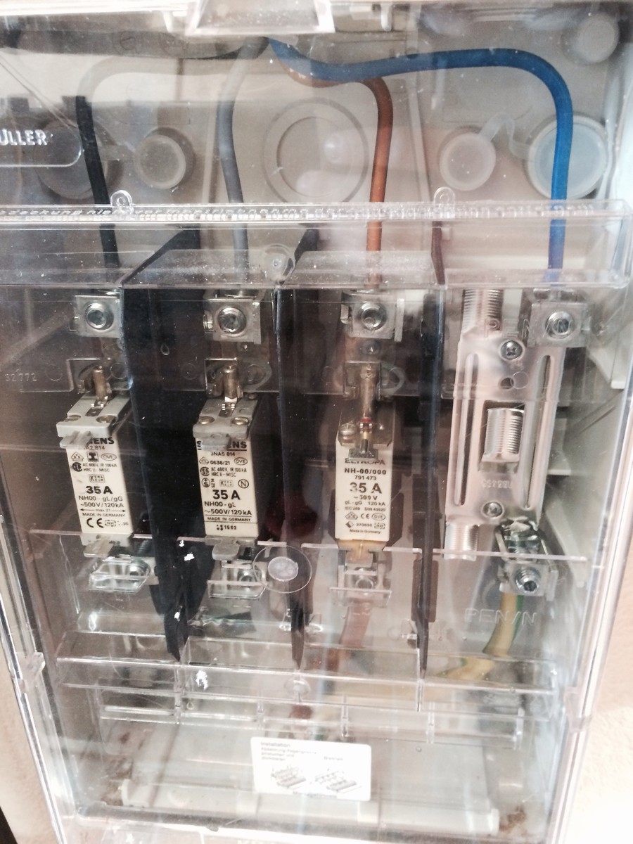

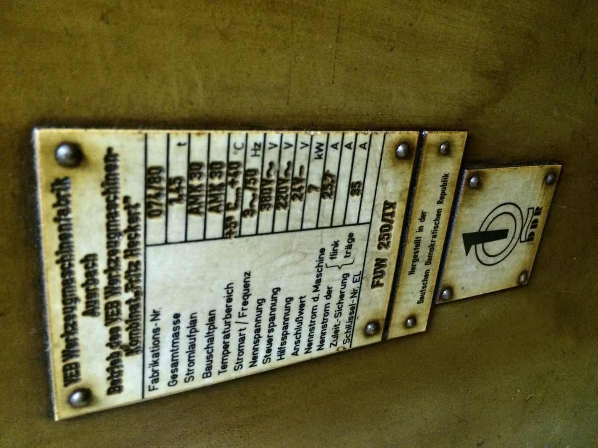

Ich möchte bei mir in der Garage eine Fräsmaschine FUW 250/IV betreiben,
Nun habe ich aber außer sehr Ostalgischer DDR Elektrik, nach Rezeptbuch
man nehme was man hat. Das Problem das mein Hausanschlusskasten nur mit
35A abgesichert ist.
Außer Typenschild kann ich noch nicht viele Infos zur Maschine geben.
Aber die 35A Absicherung der Maschine bei 7 KW gibt mir sehr zu denken.
Wie würde den die Lösung eines Fachmannes aussehen und werde ich dabei
arm?
Vielen Dank im Vorraus
MfG Alex

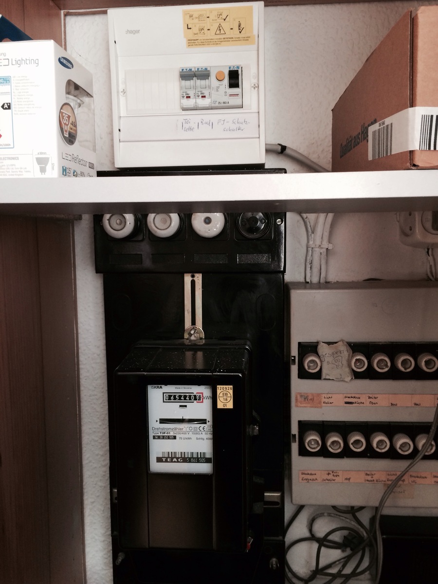

OP #4306797
Ah Frequenzumrichter hab ich zumindest schon mal gehört.
Ich merke nur eins, ich brauch dringend die Betriebsanleitung, sollte ja
wohl genaueres zum Stromanschluss drin stehen. Aber woher nehmen.
Der sicherungskasten Bleibt in der Garage sind nochmal Extra Sicherungen
und wenn dann wird das neue Extra reingesetzt wie der oben fürs Bad.
kein Elektriker wird mir einen Neuen Kästen an die kurzen Alustummel
anschließen die da aus der Wand kommen, da muss irgendwann eh alles neu.
Aber werde mir jetzt nicht wegen Maschinen Zuwachs die Bude aufhacken.
MfG Alex

Gast #4306912
Elo schrieb:
> Der cos. Phi ist auch nirgends zu lesen, wenn der natürlich bei 0,5
> liegen sollte sind es dann immer noch knapp über 21 A !
Auf sowas in der Art wird es wohl hinaus laufen; lt. Typenschild
Anschlusswert "nur" 7kW, jedoch Nennstrom 25,7A!
Schon komisch...
@TO: Hast Du vielleicht einen Schaltplan? - Meine letzte Vermutung (auch
recht weit hergeholt, zugegeben) wäre noch, dass die Belastung lediglich
einphasig bzw. asymmetrisch (Steuerung, Steuerstromkreis) auftritt -
dann könnte man u. U. noch anders an die Sache rangehen bzw. was
"basteln"...
#4306930
Das reicht locker. Ausserdem darfst du da nicht einfach andere
Sicherungen einsetzen! Da will dein Energieversorger auch mitreden.
Eine normale 16A 400V CEE-Steckdose reicht normalerweise für die
Maschine.

Gast #4309974
Thomas F. schrieb:
> Zum Vorschlag FU: [...]
> Oder einen Motor-Sanftanlauf 7,5kW [...]
Beides unclever. Die Maschine hat, soviel ich weiss, ab
Werk einen Umrichter für die Frässpindel.
Ich würde dringend versuchen, einen Schaltplan zu bekommen;
die Diskrepanz mit den 26 A Nennstrom ist schon sehr komisch.
Da das mit den 7 kW / 3Phasen keinen Sinn gibt, würde ich
dem mal nachgehen.
Gast #4310760
Vergiss das mit dem FU etc. mal ganz schnell.
Die Maschine arbeitet intern mit zwei getrennten Gleichstrommotoren für
Spindel und Vorschübe. Steuerung komplett mit großen DDR Relais.
Das Getriebe ist rein mechanisch, lediglich für die beiden
Getriebestufen werden zwei elektrische Magnetkupplungen verwendet.
Ich betreibe so eine Maschine seit vielen Jahren ohne Probleme an einer
16A CEE Dose, die auch nur so abgesichert ist.
Die Maschine hat einen eigenen Schaltkasten, in dem neben den Relais für
die verschiedenen Bereiche und Trafos separate Schmelzsicherungen
verbaut sind, die Motoren sind intern nochmal Gleichstromseitig mit 10A
abgesichert. Btw. Original in einem russischen Sicherungsformat, dass
praktisch nicht mehr zu bekommen ist. Kann aber problemlos umgebaut
werden. Ach ja, einige Siebelkos sind vermutlich auch noch zu
tauschen...
Der Anlaufstrom ist überhaupt kein Problem, da die Motoren mit geringer
Drehzahl anlaufen und dann hochgeregelt werden.
Bei mir zeigt das A-Meter (Gleichstromseite!) selten mehr als 5-7A,
i.d.R. wird 1.4571 zerspant.
Also alles halb so wild! Bestell dir schonmal Ersatzbirnen für die
Maschinenleuchte, 24V/100W im E27 Sockel ;)

Gast #4311242
Possetitjel schrieb:
> Die Diskrepanz mit den 26 A Nennstrom ist damit auch
> noch nicht gelöst.
möglicherweise eine asymetrische Belastung und/oder kein PFC und dafür
große Kondensatoren? Für Sicherungen ist beim Auslösestrom der
arithmetische Mittelwert sondern der Mittelwert des Quadrats des Stroms
relevant.
Beispiel:
100% der Zeit 10A => 10A Sicherung
25% der Zeit 40A und 75% 0A =>10A-Sicherung brennt durch, 20A-Sicherung
erforderlich
Den örtlichen Stromversorger wird das vermutlich nicht freuen, aber auch
nicht stören solange nicht jeder so ein Teil im Keller stehen hat.
Gast #4311465

Gast #4311516
Michael P. schrieb:
> Der potentialausgleich am HAK fehlt... Evu fragen ob mehr
> wie 35A überhaupt rein dürfen...
Kernproblem war die Frage, wie eine Nennleistung von 7 kW
(das gibt bei Drehstrom 10.5 A je Phase) mit einem Nennstrom
von 25.6 A zusammenpasst.
