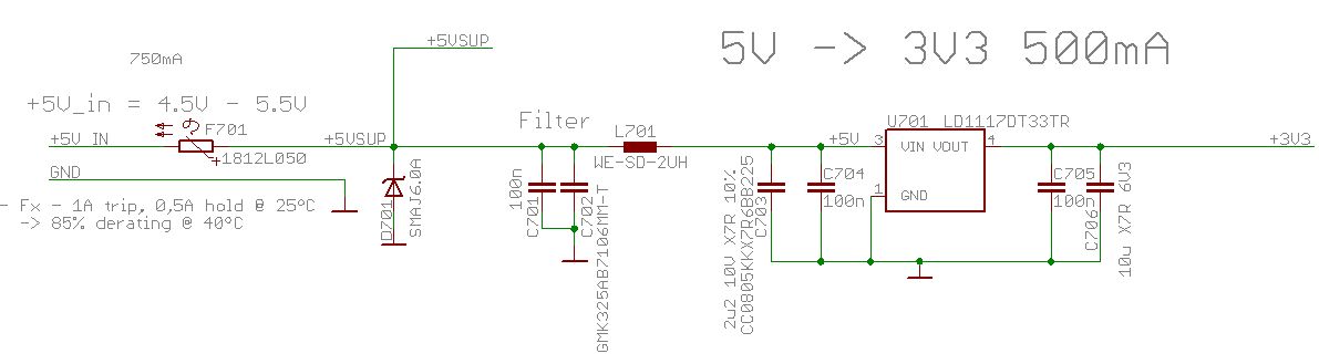

(Firma: www.harerod.de) Persönliche Seite #4308099
KlopfKlopf schrieb:
> Hi, ich kann man mit einer TVS-Diode einen Verpolungsschutz realisieren?
> Mit der da zum Beispiel. Wenn ja, wie genau funktioniert das?
KlopfKlopf - Wer ist da? - Antwort! - Antwort, wer? - Antwort auf Deine
Frage:
Im Anhang findest Du eine einfache Eingangsbeschaltung die mehrere
Aufgaben erfüllt:
- F701 - Polyfuse - Überstrombegrenzung
- D701 - Unidirektionale TVS-Diode - Überspannungsbegrenzung und
zusammen mit F701 Verpolungsschutz
Wenn F und D aufeinander abgestimmt sind, funktioniert der
Verpolungsschutz reversibel.
Man kann auch eine Schmelzsicherung einbauen, die nach
Verpolung/energiereicher Überspannung getauscht werden muss.

(Firma: www.harerod.de) Persönliche Seite #4308173
Praktiker schrieb:
> Schöne Lösung - woher hast du die?
Danke - aber das ist ein Standardschaltungskonzept.
> Selbst entwickelt, aus irgendeiner kommerziellen Schaltung, aus dem
> Netz, einen Datenblatt?
Ja kommerziell, von so Dingen zahle ich unter anderem meine Website
(hint!), Büromiete, Heizung...
> Praktisch realisiert und in nutzung?
jajaja, vielfach, sogar mit CE und UL Stempel
> Wenn aus der Praxis/Entwicklung: Für welches Gerät wird die
> Spannungsversorgung eingesetzt (Umgebung, Spannungsversorgung
> aus/durch...)
Das Konzept ist universell. Aus dem Bauteiledaten (inkl. Layout und
Einbauart) und der Verlustleistung kannst Du ausrechnen, was Du der
Schaltung zumuten kannst.
Wenn's für die eine Anwendung nicht reicht, werden passendere Bauteile
verwendet.
> Was hält die so geschützte Spannungsversorgung in der Praxis tatsächlich
> und in welcher Häufigkeit (ganz Grober Wert reicht) aus?
Da braucht man nicht raten - siehe technische Daten der Bauteile.
