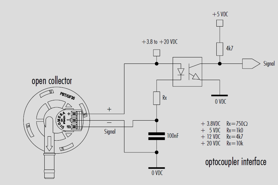

Üblicherweise bekommt man von einem Durchflusswandler Impulsfolgen,
entsprechend der Durchflussmenge.
Es ist nicht garantiert, dass Dein Relais dem folgen (Geschwindigkeit)
kann.
In der Praxis würdest Du auf diese Weise Impulse verlieren. Nix gut!

Matthias B. schrieb:
> Deine Schaltung hat keinen Ausgang welcher einfach AN ist wenn was
> fließt, sondern sie liefert Impulse. Einfach ein Relais einschalten
> solang was fließt wird da schwieriger.
So ist das; wenn du "nur" wissen willst, ob da etwas fließt, wäre ein
nachtriggerbares Monoflop mit entsprechender Treiberstufe für ein Relais
nachzuschalten (geht wahrscheinlich auch mit einem 555). Ggf. wäre noch
Zusatzlogik zur Vermeidung von Relais-Klackern bei niedrigen
Durchflüssen (Schleichmengenunterdrückung) hilfreich.
Ja, tut es. Siehe
http://de.f-alpha.net/elektronik/integrierte-schaltungen/timer-555/weiter-gehts/experiment-13-retriggerable-monoflop/

@ Helmut
Den 555 zu nutzen ist eine einfache und preiswerte Möglichkeit ein
Relais anzusteuern. Letzteres kann dann mit Spannungen (falls vorhanden)
von bis zu 12V angesteuert werden.
...aber.
Aus dem Durchflussmesser wird dadurch ein Duchflussdetektor der den
Aspekt der Menge unter den Tisch fallen lässt. Wenn's ok ist...
