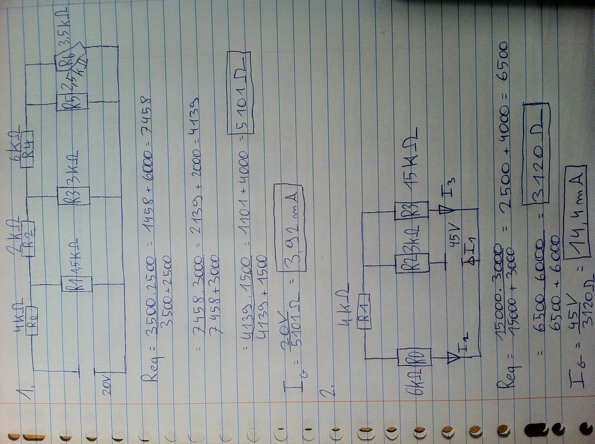

Guten Abend, hab eine Frage und zwar geht es um das berechnen der
Teilströme in einer Reihen-, Parallelschaltung. Gesamtwiderstand sowie
den Strom hab ich gefunden, aber ich seh bei der 1. sowie bei der 2.
irgendwie nicht richtig was da parallel oder in Reihe ist. (Bild ist im
Dateianhang)

Zeichne dir die Schaltung nochmal anders heraus. Du hast bei der 1.
Schaltung im Prinzip 3 kaskadierte Spannungsteiler. Mit der neuen
Schaltung wird es besser sichtbar.
Danach kannst Du nach und nach zusammenfassen.
Bei der 2. Aufgabe ist es relativ einfach. R0 und R1 liegen in Reihe, R3
liegt parallel zu R0+R1 und parallel zu R3+Uq1.
(Uq1=45V Spannungsquelle)

Beim rechten Beispiel ist es (zumindest für mich) leichter verständlich,
wenn Du die Die Spannungsquelle praktisch "Hinausklappst", dann siehst
Du sofort, daß der der Mittlere (R2) in Serie zu einer Parallelschaltung
von R3 und (R0+1R) hängt. Also R2+[R3||(R0+R1)]
Das Erste Beispiel hab' ich mir nicht mehr angeguckt, da mir von dem
kleineren Beispiel schon der Hals weh tut und ich zu faul bin, das
Bild runterzuladen und zu drehen.
LG, N0R
