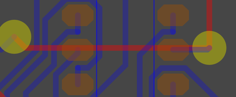

Hallo Leute,
ich bin Kicad Anfänger und wollte meine Schaltung über FreeRouter routen
lassen. Leider tut Freerouter über die Bohrlöcher Vorderseite routen.
Auf meiner Schaltung habe ich Bauteile, deren PADs nur auf der Rückseite
mit Kupfer bedeckt sind.
Ich hoffe das ich mein Problem mit meinem schlechten Deutsch ausdrücken
konnte.
Ich freue mich auf die Hinweise und Hilfe.
Vielen Dank.
#4307936
Das sollen dann nicht durchkontaktierte Bohrlöcher werden?
Bei durchkontaktierten Bohrlöchern hast Du immer eine Kupferfläche auf
beiden Seiten. Die minimal mögliche Größe dafür wird vom Fertiger
vorgegeben, "Restring" auf Deutsch, "Min Annular Ring" auf Englisch.
Das ist vermutlich im Freerouting nicht vorgesehen, da 2-seitige
Platinen, deren Löcher aber nicht durchkontaktiert sind, doch recht
exotisch sind.
Ich würde als Workaround einen ganz dünnen Kupferring statt einem ganzen
Pad vorsehen.
OP #4307955
Gerd E. schrieb:
> exotisch sind.
> Pad vorsehen.
Meine Schaltung besteht im Grunde genommen aus paar Buchsenleiste. Aus
der kicad lib habe ich die Buchsenleiste gefunden, deren Footprints auf
der beiden Seite mit Kupfer versehen sind. Hab die Pads von Footprints
bearbeitet indem ich die Kupferbedeckung von Vorderseite entfernt habe.
Ich hoffe dass ich mein Problem verständlich geschildert habe.
#4308016
Aber zu welchem Zweck? Du hast dann nicht durchkontaktierte Bohrungen in
einem Pad. Ist die Bohrung denn noch vorhanden oder hast du die auch
gelöscht und somit ein SMD Pad erstellt?
Ich muss mich hier aber meinen Vorrednern anschließen: Wozu soll das gut
sein in einer mehrlagigen Platine ndk Bohrungen in Bauteilpads
einzubringen? Die Haltekraft wird dadurch jedenfalls nicht erhöht und
Platz spart man damit auch kaum.
Was den Autorouter angeht: Vergiss den einfach, der funktioniert in den
wenigsten Fällen ad hoc sinnvoll, bei allen Programmen. Wenn er
brauchbare Ergebnisse liefern kann, muss man ihn vorher mit entsprechend
vielen Parametern füttern. Besonders wenn man nicht weiß, was man da wo,
wie einstellen muss ist man besser beraten, die paar Leiterzüge selbst
zu ziehen. Insbesondere Bei offensichtlich bohrungslosen Pads. (Lass dir
zum Spaß jetzt schonmal ein Drill File ausgeben und lies das in einen
Gerberviewer (z.B. GC Preview) wieder ein um zu kontrollieren, ob deine
Pads wirklich gebohrt sind!
OP #4308190
Die Pads sind alle Through Hole B.Cu mit Drills. Siehe das Bild. Hab die
Schaltung einseitig routen lassen, geht. Die restlichen habe ich manuell
geroutet, war viel Arbeit. Trotzdem würde ich verstehen, woran es liegt
