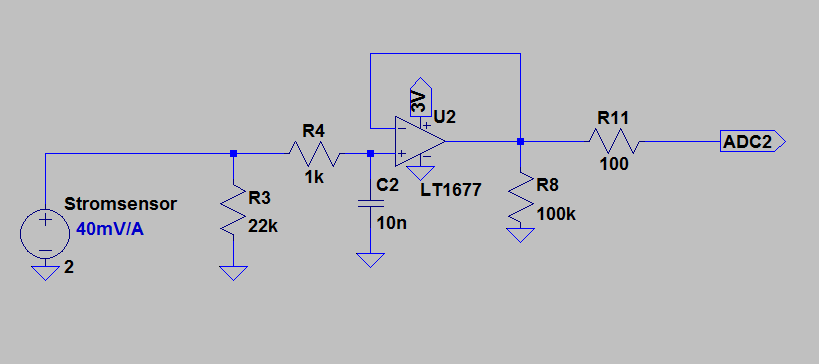

die obige Schaltung benutze ich zur Strommessung.
Hinter den Stromsensor habe ich einen Impedanzwandler gesetzt, der mir
jetzt Probleme macht.
Wenn der Stromsensor 0A misst, liegen an seinem Ausgang 0V an. Am
Ausgang des Impedanzwandlers liegen dann aber 40mV an.
Erst ab einem Strom von 2A (Spannung 80mV) stimmt die Ausgangsspannung
des Impedanzwandlers mit der Ausgangsspannung des Sensors überein.
Meine Idee ist, einen Offset von zB 100mV auf die Ausgangsspannung des
Stromsensors zu setzten. Leider habe ich keine Vorstellung, wie dies zu
realisieren wäre.
Weiß jemand Abhilfe?
Christof
Der Stromsensor ist ein ACS758LCB-100U-PFF-T.
OP #4308334
Hallo Falk,
Falk B. schrieb:
> Kann dein OPV Rail to Rail am Eingang und Ausgang? Und selbst wenn er
Ich werde den OPA2835 nutzen. Der kann Rail-to-Rail am Ausgang und am
Eingang heißt es Negative Rail In (Besser als Rail-to-Rail um 0V
herum...oder?).
> das kann, ist das zumindest am Ausgang immer so eine Sache, wenn man auf
> das letzte mV ran will.
Genau hier liegt wahrscheinlich der Hund begraben. Deshalb dachte ich,
ein Offset am Eingang könnte das Problem lösen. Nur wie das gehen
sollte, weiß ich leider nicht.
Gast #4308347
Einen Offset bekommt man da recht leicht hinein:
Einen Widerstand von der Referenzspannung des ADC auf den Punkt, wo R3
und R4 zusammenhängen.
Dadurch ändert sich auch die Auflösung, aber das kann man leicht
berücksichtigen (z.B. R3 anpassen).
Ich würde mir das so auslegen, dass es bei 0mA z.B. 400mV liefert, dann
kann der OPV auch den ADC gescheit treiben.
Noch ein kleiner Hinweis:
Auch dein Stromsensor (Annahme: sowas wie INA138) hat einen Offset, d.h.
der alleine liefert bei kleinen Strömen schon einen merklichen Fehler.
Bei sehr kleinen Differenzeingangsspannungen (z.B. 5mV am Shunt) hat
z.B. ein INA138 schon >10% Abweichung.
Das dürfte die Hauptfehlerquelle bei kleinen Strömen sein.
Gast #4308366
Irgendwie zweifle ich deine Messung an. Lt. Datenblatt liegt bei den
unidirektionalen Typen die Ausgangsspannung für 0A bei:
"Quiescent output voltage (VIOUT(Q)). For unidirectional devices, it
nominally remains at 0.12 × VCC"
Sind also 360mV bei Vcc=3V. Hinzu kommen noch temperatur- und
magnetfeldabhängige Fehler wie z.B. die Electrical offset voltage (VOE).
Ich würde mir daher eher eine softwarebasierende Ein- oder
Zweipunktkalibrierung überlegen.
OP #4308393
Danke für den Hinweis. Bin gerade auch über eine ähnliche Angabe im
Datenblatt gestolpert. Hier sind für Vcc=5V 0,6V Quiescent output
voltage angegeben.
Die Versorgungsspannung für die unidirektionalen Varianten ist ohnehin
min 5V.
Jup! Danke nochmals :)
