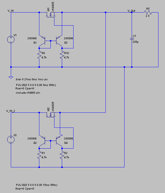

Habe mir also überlegt, die angehangene Schaltung zu realisieren.
Die Schaltung soll 2 "perfekte" Dioden bilden.
Fällt ein Netzteil aus, so läuft das Zweite weiter.
Kann das in der Praxis funktionieren?
Gibt es bessere Vorschläge?

das scheint mir eine sinnvolle und effiziente Schaltung zu sein. Die
Dioden sind nicht ganz perfekt, und das ist gut so, denn eine ganz
kleine Spannungsdifferenz ist erforderlich, damit immer garantiert ist,
das nur ein FET leitet, denn sonst könnte die eine Spannungsquelle bei
nahezu gleichen Spannungen die andere "nach unten ziehen". Diese
Spannungsdifferenz ergibt sich dadurch, dass zum Leiten der Strom in R1
kleiner als in R2 sein muss und daher auch Ube von Q3 kleiner als Ube
von Q2. Elegant.
Nur die P-FETs hast du verpolt, Source gehört an die Quelle.
Hoffentlich schwingt das Ganze nicht, aber das ist mit einem
Steckbrettaufbau schnell getestet.
Nebenbei: USB-Quellen dürfen laut Spec nicht belibig mit Elkos belastet
werden, um den Anlaufstrom bzw. die -zeit in den spezifizierten Grenzen
zu halten. 440 µF sind zu viel.

Der P-MOS wird quasi verkehrt herum betrieben. Ansonsten leitet die
Bodydiode in Rückwärtsrichtung. Dieser "MOSFET-Trick" wurde schon
häufiger im Eingangsbereich von Schaltungen mit einem N-MOS gesehen.
Ein MOSFET mit niedrigem Vgs(th) ist von Vorteil; also LogicLevel
bevorzugen.

Rapauke schrieb:
> Wenn ich den FET aber umdrehe, funktioniert die Schaltung nicht mehr.
Ja, stimmt, da hatte ich etwas verwechselt.

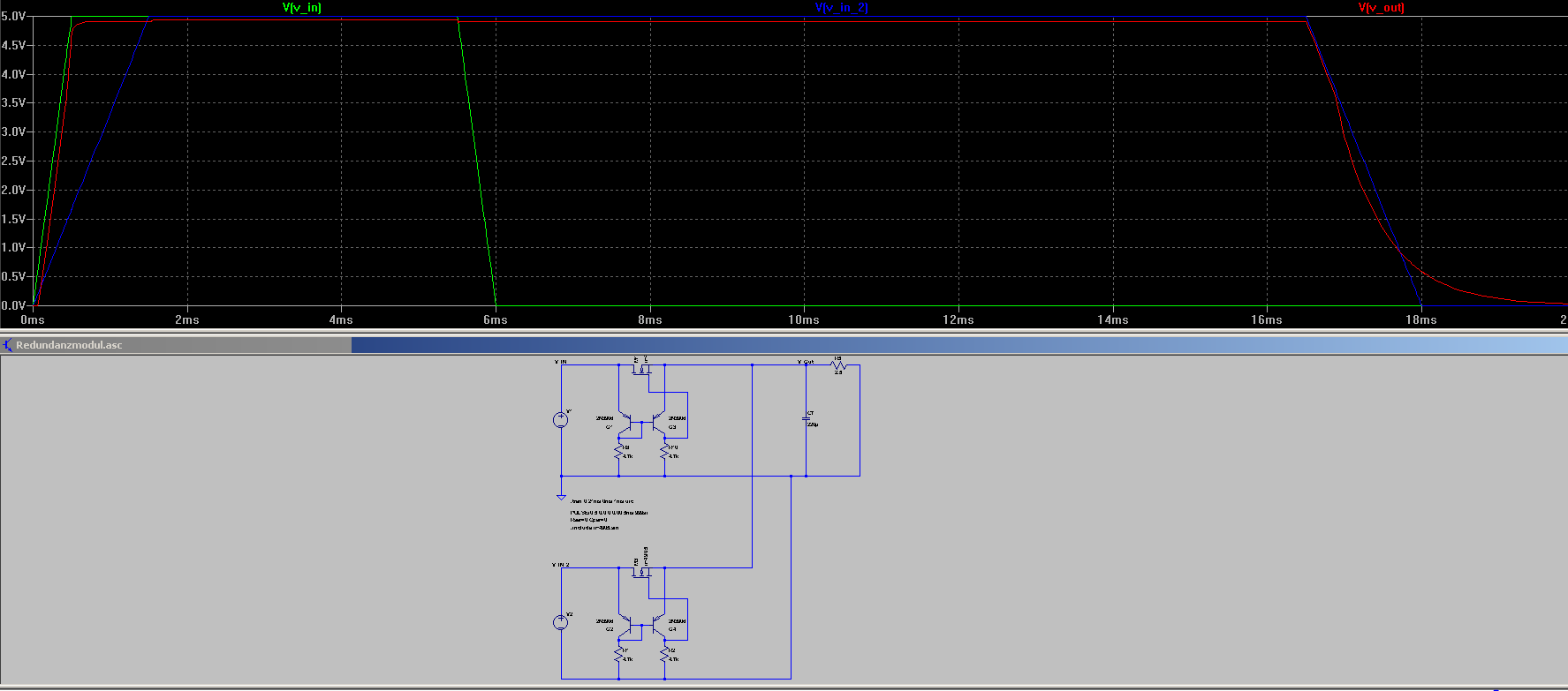

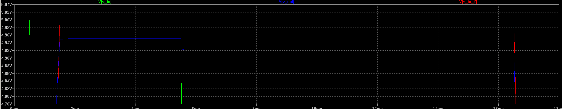

Warum steigt U_Out zuerst nur auf 4,5 V und auf knapp 5 V erst wenn
U_In2 fast vollstängig steht??? Kannst du mal U_In2 viel später starten
lassen?
Das Schwingen, was ich früher erwähnte, würde ich bei gleichen
Eingangsspannungen befürchten. Es wäre abhängig von der Last- und
Quellimpedanz. Die Tendenz zum Schwingen ließe sich auch simulieren.
#4309583
Nachtrag:
neuer PIC Freund schrieb im Beitrag #4309194:
> bevorzugen.
Das ist mit dem geplanten IR4905 der Fall. Nur zwei dieser dicken
TO220er sind ein bisschen heftig. Einen DoppelFET im SO08 sollte es tun.
Ich habe hier DMP2240UDM
(http://www.diodes.com/_files/datasheets/ds31197.pdf), das sind
Doppel-FETs im SOT23-6- (SOT26-) Gehäuse mit 200 mOhm und auch für bis
zu 1 A geeignet. Dazu zwei Doppel-PNPs und eine 4er R-Netzwerk - das
wird richtig schön kompakt.

Tja. Gute Frage :-(

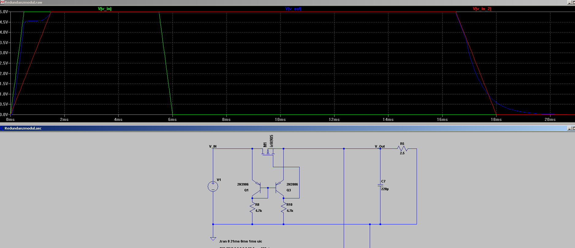

Sodala. Fehler gefunden. Im unteren Teil des Planes (Selber Aufbau) war
eine Verbindung nicht korrekt.
