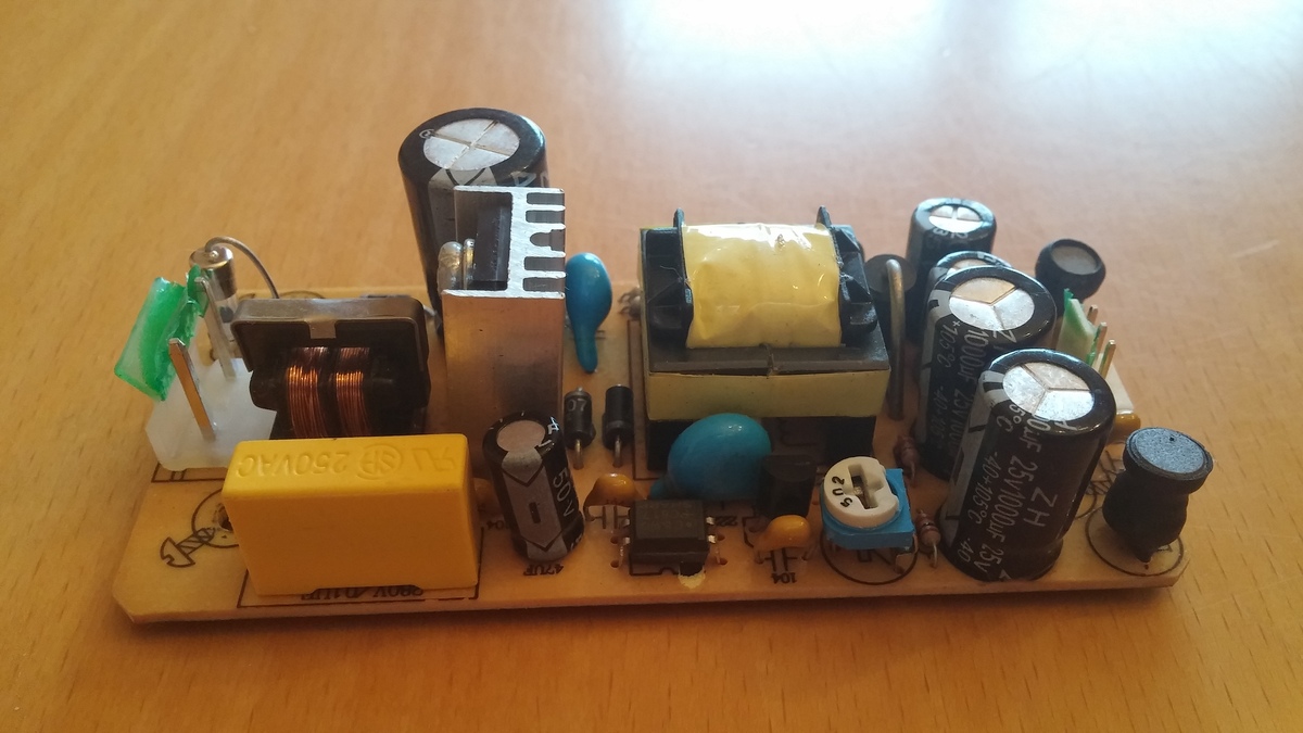

Ich habe vor einiger zeit mal einen Showtec Star LED DMX
(Zentraleffekt/LED Disco Kugel) erworben.
Vor kurzem gingen mittem im Betrieb die Lichter aus. LED und Motor
ausgefallen. Kurze Zeit hatte das DMX Display noch geflackert, dann war
auch dieses dunkel.
Nach kurzer Prüfung habe ich festgestellt dass hier die Schaltnetzteil
Platine den Geist aufgegeben hat.
Es handelt sich um ei Dual Netzteil mit +5v/0V/+12V Ausgangsspannung.
Aufgrund intakter Sicherungen liegen an der Platine 230V an, der 5V
Ausgang ist jedoch tot und der 12V liefer noch 3-4V schwankend.
Das Teil zu reparieren ist vermutlich zu viel Aufwand, da ich nicht
wirklich weiß welche bauteile defekt sind und ich nur ein 0815 Meßgerät
zur Hand habe. Oder hat hier jemand eventuell eine Idee?
Oder hat jemand Erfahrung wieviel Watt dieses Netztteil haben könnte,
damit ich mir ein Ersatznetzteil besorgen kann?
Für Hilfe von Euch wäre ich wirklich dankbar.
Bei Bedarf kann ich auch noch ein Foto der Platine posten...
Gruß Mike.

Das klingt nach einem Kurzschluss auf dem 5V Kreis - evtl. ist die
Gleichrichterdiode durchgegangen oder der Elko. Anscheinend läufts auf
der Primärseite, so bleibt dir das Rumgefummele da erspart.
Die Leistungsaufnahme des Strahlers sollte entweder draufstehen oder aus
dem Manual ersichtlich sein. Vermutlich sind die 5V zur Versorgung der
Logik und die 12V für die Leuchtmittel, so das auf den 12V der
Löwenanteil der Leistung liegt. Mach mal ein Foto des NT, am besten mit
Grössenvergleich, dann sehen wir mehr.

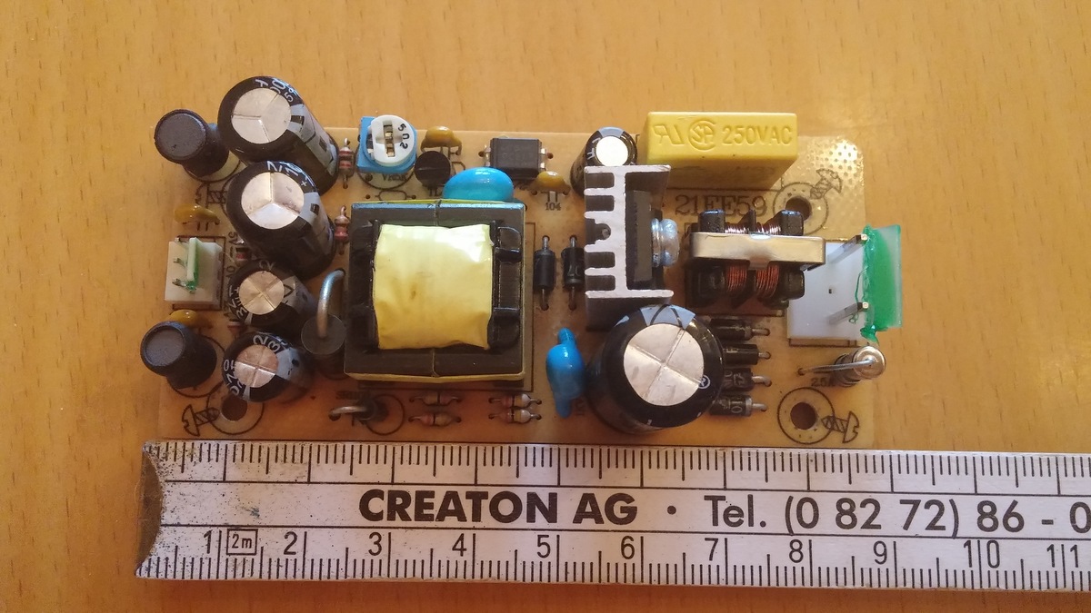

Hallo.
Sorry für die späte Antwort, aber mich hat eine Grippe dahin gerafft ;)
Also bei dem Netzteil handelt es sich um eine Platine, ohne Gehäuse.
Auf den ersten Blick sind keine defekten Bauteile (aufgeblähte
Kondensatoren, oder verkokelten Bauteile/Lötstellen) erkennbar.
Ich hänge mal noch ein Foto an, mit einem Maßstab als Größenvergleich.
Die Gleichrichter Dioden scheinen auch okay zu sein, da ich diese
durchmessen konnte. Weiter bin ich jedoch mit meinem spärlichen Wissen
jedoch nicht gekommen...
Gruß Mike.

magic s. schrieb:
> Tausch doch mal den kleinen Kondensator, der die Betriebsspannung für
> den primärseitigen PWM-Regler-IC puffert.
Das wäre der kleine Elko neben dem Optokoppler auf der Primärseite. Die
nächste Baustelle ist dann die kleine Diode direkt neben dem Trafo
(daneben zwischen dieser Diode und dem Kühlkörper ist noch eine für den
Snubber), auch auf der Primärseite.
Die soll die Hilfsspannung liefern, sobald das Netzteil gestartet ist.
Da aber die 5V auf Null bleiben, würde ich diesen Kreis (kleine
Gleichrichterdiode auf der Sekundärseite) nochmal genauer untersuchen.
Die dicke GR-Diode ist vermutlich für die 12V.

Hallo
so ein Netzteil durfte ich diese Woche auch schon reparieren.
Das Netzteil hatte den gleichen Fehler.
Keine Spannung auf der 5V Schiene.
Fehlerhaft war die aufrecht stehende "DICKE" 1N5822 Diode zwischen dem
) ( bei ca. 2cm von links ) . Vorsichtshalber habe ich die zwei 1000µF
Elkos auf der 5V Schiene mit getauscht. Als Ersatz habe ich eine MUR420
eingebaut da grad keine 1N5822 zur Hand war. Die 12V Schiene war bei mir
allerdings in Ordnung. Vielleicht ist die aber auch wieder vorhanden
wenn der andere Fehler behoben ist.
