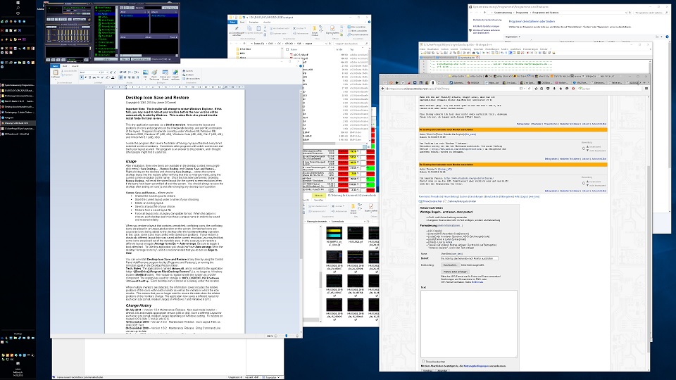

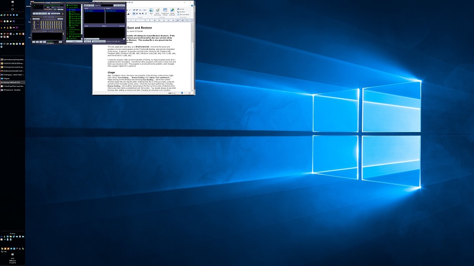

Hallo zusammen, kennt jemand folgenden Effekt, den ich bei meinem neuen PC habe: Nach Aus- und Wiedereinschalten des Monitors (auch nach Ziehen des Video-Kabels) sind die Fenster auf dem Bildschirm größtenteils anders angeordnet und verkleinert. Ganz offensichtlich "denkt" das Betriebssystem, dass bei fehlendem Monitor eine deutlich kleinere Auflösung eingestellt werden muss, wirbelt alles entsprechend durcheinander und so sieht es dann nach dem Wiedereinschalten aus. Konkret bei mir: Windows 10, 3840 x 2160 @ 60 Hz aus Intel Iris Pro Graphics 6200 über DisplayPort 1.2 auf Philips BDM4065UC. Die Auflösung, die bei fehlendem Monitor eingestellt wird, scheint 1600 x 800 zu sein, ein unplausibler Wert, aber nach dem Wiedereinschalten ist der Bereich darüber hinaus frei. Wenn der Rechner ausgeschaltet wird und der Monitor ausreichend früh vor dem Einschalten des PCs eingeschaltet wird (gleichzeitig ist zu spät), tritt der Effekt nicht aus. Mein Rechner soll durchlaufen, denn er hat etwas zu tun, aber den Monitor möchte ich derweil ausschalten können. Wenn ich ihn auf Stand-By schalte, klappt alles, aber das ist umständlicher (fummeln hinter dem Monitor) und kostet 15 W. Neue Treiber (Aug. '15) von Intel gibt es nur für Win 7 und 8, die lassen sich aber nicht installieren. Eine Lösung erwarte ich hier eher nicht (wäre natürlich toll), deswegen frage ich nur, ob jemand auch diesen Effekt kennt.
Das Problem ist seit Windows 7 bekannt. Besonders nervig ist das bei Multimonitorbetrieb. Ich nutze Desktop Restore ( http://www.midiox.com/desktoprestore.htm ) um wenigstens das Aussehen schnell wieder zu bekommen.

Hallo zusammen, neue Erkenntnisse und eine Notlösung: In einer Team-Viewer-Sitzung mit einem Freund haben wir herausgefunden, dass nach Ausschalten des Monitors Windows einen Default-Monitor mit einer deutlich geringeren Auflösung annimmt. Dabei wird der Desktop umgestellt. Die Auflösung dieses Default-Monitors kann man zwar noch vergrößern, aber nicht ausreichend. Eine .inf zu diesem Monitor oder sonstige Eigenschaften waren nicht einstellbar. Fazit: Sackgasse. Die monitor.inf von Windows enthält einige 100 (oder tausend?) verschiedene Monitore, aber es ist kein(!) 4k Monitor dabei. Zu alt? Es gibt anscheinend keine aktuellere. Die .inf meines Monitors ist installiert. Die monitors.inf durch eine eigene, die nur 3840x2160 kann, zu ersetzen, habe ich nicht versucht. Mittlerweile gehe ich davon aus, dass trotzdem auf die ominöse Default .inf-Datei umgeschaltet würde. Es ist immer offensichtlicher, dass der DDC vom Monitor nicht bedient wird, wenn der Monitor ausgeschaltet ist. Das wirkt sich in der Praxis nur dann negativ aus, wenn der von Windows dann eingesetzte "Nichtmonitor" eine kleinere Auflösung als der ursprüngliche hat. Also vermutlich bei fast allen Anwendern, die über Display Port 1.2 arbeiten, denn für alles Andere reicht HDMI. @ Steffen: Ich gehe jetzt auch davon aus, dass den DP im Bios als Standard Port anzugeben wegen der selben Zusammenhänge auch keinen Erfolg bringen würde. Aber einen Versuch ist es bei Gelegenheit wert. - Wenn also Philips, sofern möglich, sauber entwickelt hätte und den DDC auch ausgeschaltet unterstützen würde, oder - wenn Grafikeinheit, Mainboard und Monitor HDMI 2.0 unterstützen würden, oder - wenn Microsoft nicht idiotischerweise auf eine kleinere Auflösung herunter schalten würde, oder - wenn Microsoft die Auflösung schlicht und ergreifend unverändert lassen würde, solange kein neuer Monitor erscheint, -- > dann gäbe es kein Problem. Wenn das Wörtchen wenn nicht wär'... Die Notlösung: Aus lauter Verzweiflung und ohne auf Erfolg zu hoffen, habe ich eine zweite Verbindung über HDMI zum Monitor geschaltet. Die beiden "Monitore" sind als Clone eingestellt. Der eine macht lt. Statusdisplay im Monitor 60 Hz, der andere 30 Hz. Überraschung: Es geht! Ich kann den Monitor ausschalten und nach Wiedereinschalten habe ich einen unveränderten Desktop auf dem Monitor, der auch nach wie vor auf DP-Eingang geschaltet ist. Ich fürchte dass das 1. demnächst plötzlich nicht mehr klappt und 2. Prozessor- bzw. Bus-Ressourcen kostet, die dann vielleicht mal weh tun könnten. Und ob der Monitor am DP jetzt nicht trotz 60 Hz Bildfrequenz nur 30-mal pro Sekunde ein neues Bild bekommt, müsste ich erst einmal nachweisen.

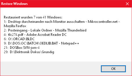

nircmdc.exe ist offensichtlich ein interessantes Programm, aber das alles händisch zu machen und fest einzurichten, scheint mir doch eher illusorisch statt einfach. Es stimmt, die meisten Anwender scheinen sich an der verwürfelten Anordnung der Icons zu stören. Das hatte ich schon damals bei meiner ersten Suche erfahren und bin dabei auch auf den 7+ Taskbar Tweaker gestoßen. Den habe ich installiert, aber nicht wegen der Anordnung der Icons, sondern weil er die Sekundenanzeige der Uhr im System Tray ermöglicht. Die Fensterpositionen und -größen kann er nicht restaurieren. Die Anordnung der Icons ist mir persönlich egal, deshalb galt meine Frage hier ausschließlich der Anordnung der Programmfenster. Und deswegen finde ich Anmerkungen wie > Das kann doch nicht so schwer sein. und > Er soll sich doch nicht so anstellen! erklärungsbedürftig oder unpassend.

Hi Manfred, danke für den Versuch, aber auch du hast leider die Frage falsch interpretiert. Es geht nicht um die Anordnung der Icons auf dem Desktop, sondern um die die Anordnung und die Größe der Programmfenster.

Das Problem ist hardwarebedingt. Anscheinend wird bei DP-Monitoren bei deren Abschalten dem Host (d.h. der Graphikkarte) signalisiert, der Monitor wäre entfernt worden. Bei anderen Monitorschnittstellen (VGA, DVI & HDMI) ist das nicht so, da kann die Graphikkarte das EDID-EEPROM im Monitor auch ansteuern, wenn dieser ausgeschaltet ist. Anders als bei den älteren Monitorschnittstellen, bei denen die I2C-Leitungen für das EDID-EEPROM (und dessen Versorgungsspannung) separate Signalleitungen im Monitorkabel sind, ist das bei DP auf andere Art und Weise gelöst. Das Verfahren nennt sich "DisplayID" und wird über den "Auxiliary Channel" abgewickelt. Man müsste einen DP-Zwischenstecker entwickeln, der dieses Protokoll für angeschlossene Monitore nachbildet, d.h. bei eingeschaltetem Monitor die relevanten Daten abhört um sie in vergleichbarer Weise bei ausgeschaltetem Monitor nachbilden zu können. Fazit: Sofern einen nicht die verwendete Bildschirmauflösung (> WUXGA) dazu zwingt, ist es nicht unbedingt ratsam, DisplayPort zu verwenden.

Uwe B. schrieb: > in Freund schrieb mir ein AutoIt-Script, mit > dem auf Tastendruck die Positionen aller Fenster, gekennzeichnet durch > ihre Handles, gespeichert werden. google mal nach dem Produkt "DesktopOK" das macht das selbe.
