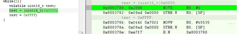

ich habe das Problem, dass beim Zuweisen eines Wertes kleiner 0xFF nur
die letzten 8bit der uint16_t gesetzt werden.
Ursächlich scheint der ASM befehl MOVS anstatt MOVW.
Hat jemand eine Idee warum das schief geht?
(auch ein (uint16_t) wie auf dem screenshot zu sehen bringt nichts.
Ich benutze IAR 7.40 und einen STM32F4

Der von dir hervorgehobene Befehl lädt eine 0 ins Register R0, in
der nächsten Zeile wird der Inhalt dieses Registers in die lokale
Variable (auf dem Stack) geschrieben.
Zwei Zeilen darunter dasselbe nochmal mit 0xFFFF (65536), zuerst
als Wortladebefehl ins R0, danach wieder in die Stackvariable.
Das H in STRH bedeutet dabei, dass das Speichern als vorzeichenloses
Halbwort, also eben uint16_t erfolgt.
Es geht nichts schief. :)
p.s.: Das „S“ in „MOVS“ bedeutet “update condition flags”.

wenn ich eine uint16_t variable habe und diese auf z.B. 0x0155 setzte
habe ich im Watchfenster 0x0055
Davon steht allerdings nichts in deinem Code da oben.
Entweder compiliert der Compiler die andere Variante wirklich falsch,
oder aber (halte ich für wahrscheinlicher) dein Debugger zeigt was
Falsches an.  Sieh dir doch mal den Speicher direkt an: schau, welcher
Wert in SP drinsteht und dann schau an dieser Stelle auf den Speicher.
So unüberschaubar viel isses ja hier nicht.
Es passt doch alles:
R0 wird mit 0 (32 Bit) geladen und dann mit Store Register Half Word (16
Bit) kopiert. Danach das Gleiche mit 0xFFFF.
Ich denke die Darstellungsoption im Debugger passt nicht.
