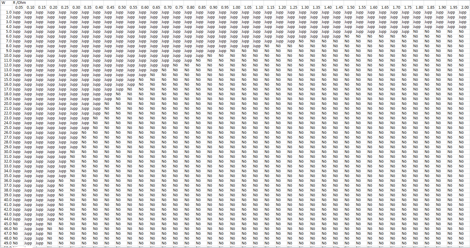

ich möchte mir gerne einen "kleinen" (alles bis Flachmanngröße)
Akkuträger für E-Zigaretten bauen. Als Akkuträger wird dort nicht nur
der "Halter des Akkus" bezeichnet, sondern auch die Elektronik.
Die ganze Steuergeschichte ist gut für mich machbar (Also
Strom/Spannung/Leistung/Temperatur messen, Temperatur regeln etc.).
Womit ich Probleme habe ist die Stromversorgung.
Meist wird ein 18650 Akku genutzt, welcher auch Dauerströme bis 30A
aushält (z.B. Sony VTC5). Man hat also 3V bis 3,7V an Spannung.
Jetzt gibt es für die E-Zigarette verschiedene Verdampfer, also
Glühdrähte, die das Liquid verdampfen. Diese haben Widerstände zwischen
0,05 Ohm und 2 Ohm.
Meist hat man so "seine" Wattzahl. Sie liegt normalerweise zwischen 15
Watt und 40 Watt.
Einen kleinen Teil der gebrauchten Werte kann ich durch PWM erzeugen (in
der Tabelle PWM steht überall ein "Jupp", bei dem weniger als 3V und
weniger als 30A gebraucht werden), wobei ich hier wahrscheinlich mehrere
niederohmige Transistoren/MOSFETS brauche, damit ich auch die 0,05 Ohm
ordentlich treiben kann.

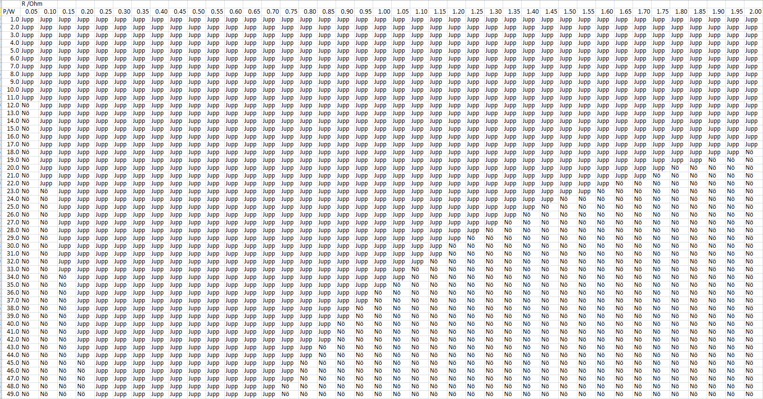

Für einen weiten Teil benötige ich einen Boost Converter. Dieser soll
die Spannung verdoppeln (Im Bild "Boost" steht überall ein Jupp, wenn
man weniger als 6V und weniger als 15A brauch) auf ca. 6V.
Jetzt habe ich bis jetzt allerdings nur einfach DCDC Wandler als ICs
benutzt. Ich denke, eine PWM nach einem Step-up Wandler macht nicht
wirklich Sinn, aber die Spannung kann man ja über die Frequenz/Duty
Cycle regeln, also bräuchte ich keine PWM (nach dem Regler) mehr.
Da ich leider nicht den Überblick habe, wollte ich einmal nachfragen,
was wohl die platzmäßig kleinste Lösung wäre, um eine Spannung zu
verdoppeln, bei bis zu 15A.
Damit ich mich in diese Richtung einlesen kann.
Vielen Dank
> wirklich Sinn,
Doch, so wird es meistens gemacht. Die boosten auf 6V hoch, dann PWM.
Wenn du auch VV verwenden willst, denke daran den Effektivwert
auszurechnen, da es hier um Leistung, nicht um einen gemittelten
Spannungswert geht.
Bei VW musst eh sowieso die Leistung ausrechnen, aber da auch den
Effektivwert beachten.
Denke dran, dass eine PWM Frequenz von <=50Hz bei Watteverdampfern oft
ein knistern hörbar macht.

Gast #4310940
Also ich denke nicht, dass es Sinn macht die Spannung komplett auf 9V zu
boosten, und von dort dann PWM zu betreiben.
Das würde bedeuten, dass bei 3V und 30A, 9V und 10A gebracht werden
können (idealfall).
Das heißt ich könnte nur Verdampfer bis knapp unter 1 Ohm befeuern.
Darunter würden Strom/Spannung (für mich) unvorhersehbar einbrechen.
Ich denke ein vom Mikrocontroller gesteuerter, ggf. mehrphasiger
Buck-Boost Verstärker macht am meisten Sinn. So kann einfach die
Spannung und Stom am Verdampfer gemessen werden, die Leistung berechnet
werden, und dann die Dutycycle geregelt werden.
Man muss bei einem neuen Verdampfer nur nachmessen ob der Konverter im
Buck oder im Boost Mode betrieben werden muss.
Bei http://schmidt-walter-schaltnetzteile.de nachgerechnet, sollte mit 3
Phasen alles mit (recht erschwinglichen, und recht kleinen) Drosseln bis
20A gehen (Zwischen 10A und 16A laut Rechner).
