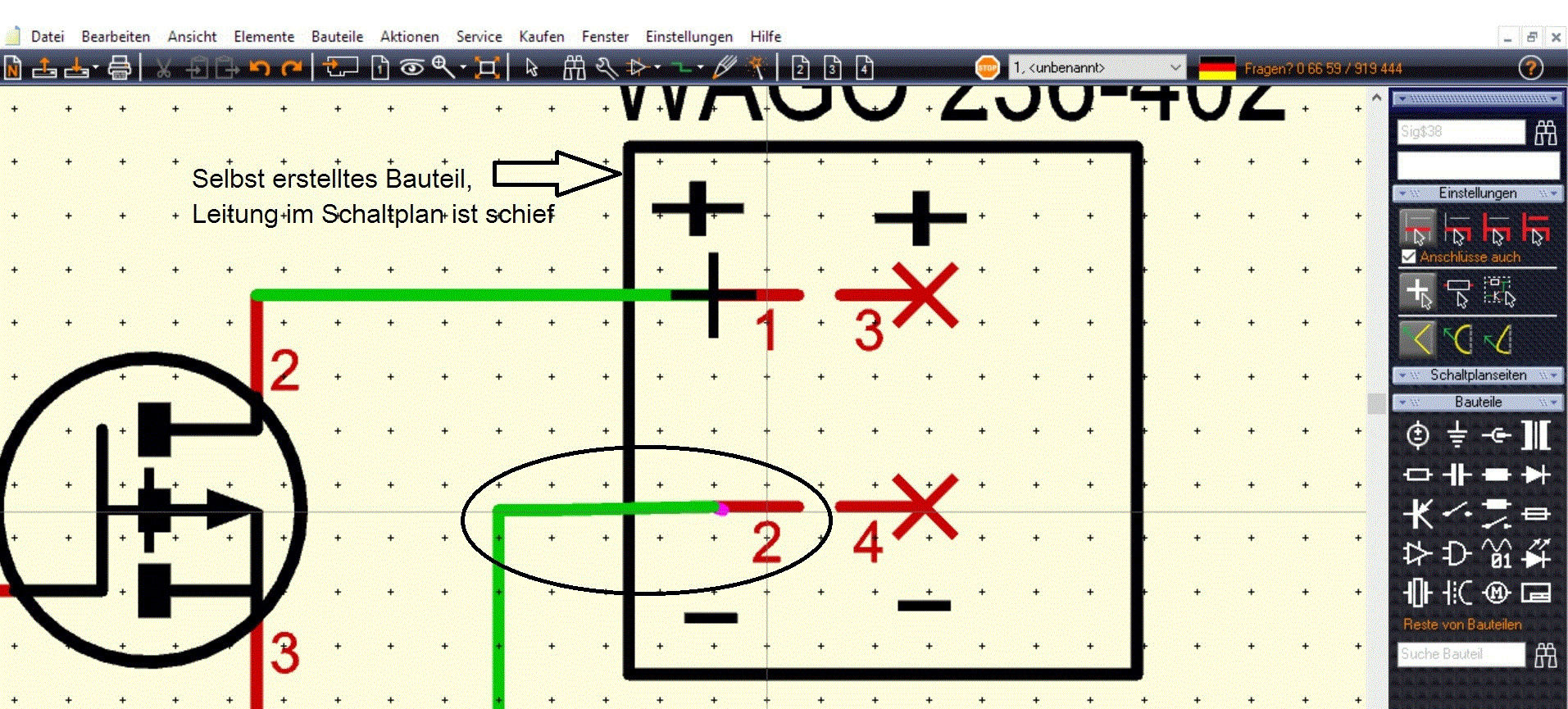

bitte um Unterstützung bezüglich kleinem Problem zu Target! V17.
Habe ein Bauteil selbst erstellt, mit dem von Ihnen (0,635mm)
vorgeschlagenem Rastermaß. Nachdem ich das Bauteil im Schaltplan
einfügte habe, habe ich festgestellt, dass die Leiterbahnen schief sind
(siehe Bild). Gibt es diesbezüglich eine Lösung ?
Ich freue mich auf Eure Antworten und bedanke mich herzlich für Eure
Unterstützung.

Gast #4310228
Super schnell antworten erhalten --> Vielen DANK !!!
@ Stefan
- Habe die Leiterbahn neu gezeichnet --> selber Fehler.
- Leider ist es mir unangenehm die File hoch zu laden.
@ Ion
- Gibt es eine Möglichkeit das Raster in diesem Bereich dementsprechned
anzupassen/einzustellen ?

Mit Shift/F5 kannst du das Raster ändern.
Aber nur für die gesamte Platine.
Gast #4310346
Die schiefe Leiterbahn bekommst du nur weg indem du das Symbol
bearbeitest.
Erstelle ein neues Projekt Schaltplan. Das Symbol in der Mitte
platzieren und vergrößern. Die Pins 2 und 4 löschen und neu setzen.
Tipp: Setze die Pins immer auf einen Rasterpunkt um die schiefe
Leiterbahn zu verhindern.

Normalerweise kannst Du in Target alles (d.h. unabhängig vom Raster)
geradeziehen (horizontaler oder vertikaler Verlauf) indem du mit
gedrückter Shift-Taste auf den entspr. Knotenpunkt klickst und dann das
Signal/die Leiterbahn leicht bewegst.

Die Aussage stammt ja von jemand anderen. Und das Raster für
Schaltzeichen ist da auch normalerweise 1,27mm. Und nochmals dieses
Raster hat nichts mit dem Raster des Layouts zu tun.
Er hat sich das Bauteil aber selber erstellt, wahrscheinlich mit dem
falschen Raster. Das sieht man im Bild relativ deutlich.

Das muss man dann und nur dann manuell machen wenn man selbst ein
Schaltplansymbol zusammengestümpert hat, dessen Anschlüsse sich nicht am
aktuell eingestellten Raster orientieren, man aber gleichzeitig von der
Software verlangt, sie möge alle Verbindungen und Knoten am Raster
ausrichten. Dieser Konflikt ist nur durch durch "schiefe" Verbindungen
lösbar.
