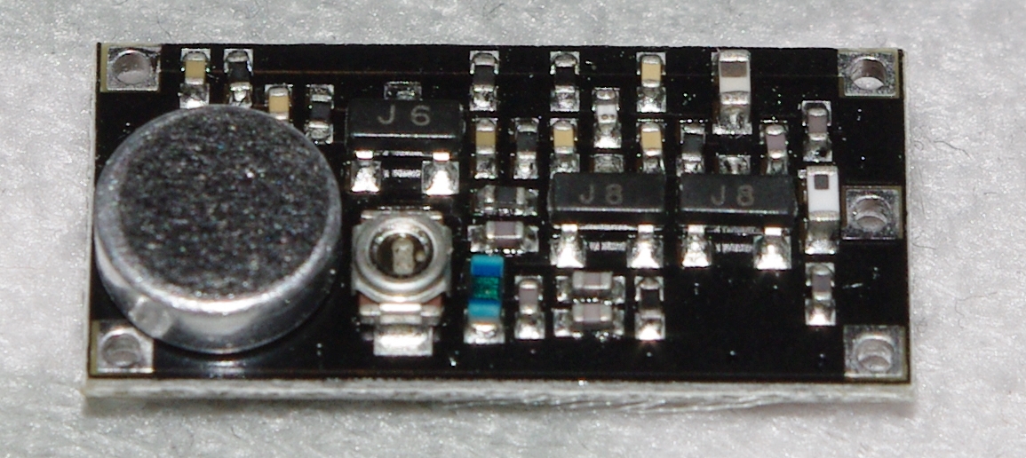

Hallo, ich möchte an diesen FM-Sender eine passende Antenne bauen, die
so klein wie möglich ist, wobei die Reichweite so groß wie möglich sein
sollte. Das winzige Teil funktioniert einwandfrei. Nun noch die
Reichweite im Labor testen.
Ließe sich das mit gewendeltem Klingeldraht machen, welche Stärke wäre
am geeignetsten - je dicker, desto besser? Wo kann ich nachlesen, wie
sich die Antennenlänge am besten berechnen lässt? Frequenzbereich ist
variable wählbar im UKW-Bereich. Derzeit auf 100,1625 MHz.
Danke für jeden hilfreichen Hinweis.

Du Physik wird sich durch deine konträren Anforderungen nicht
beeindrucken und schon gar nicht ändern lassen. Entweder du verwendest
eine kürzere Wellenlänge oder du brauchst für optimalen Wirkungsgrad bei
der Abstrahlung eine nicht ganz kleine Antenne.
Natürlich gibt es gute, gewickelte Antennen. Die findest du unter dem
Begriff Helix-Antennen. Eine Windung ist bei denen eine Wellenlänge
lang. Was das bei deiner Wunschfrequenz für Abmessungen ergibt, kannst
du dir selber ausrechnen.

Selbstverständlich; wurde oben schon gemacht: Lamda = c/f;
c ist die Lichtgeschwindigkeit (3*10^8 m/s); f die Frequenz
(Hz = 1/s).
Für 100 MHz ergibt sich Lamda = 3 m.
Ein üblicher Dipol muss also aus zwei Hälften mit je 75 cm Länge
bestehen; eine Groundplane kommt mit 1x 75 cm und einem passenden
Gegengewicht aus. Eine Quad benötigt 3 m Umfang, etc pp.
Natürlich kann man (stark) verkürzte Antennen bis hin zur
Magloop bauen, aber je kürzer die Antenne (relativ zu Lamda)
wird, desto schlechter strahlt sie auch.
Wendeldipol ("Wendelantenne" = Querstrahler) ginge auch noch;
kenne aber keine Dimensionierung dafür. Helical ("Helix-Antenne";
Längsstrahler) ist eine Richtantenne und wird auch relativ
riesig; eignet sich also nicht als Rundstrahler.

Ein Blick in den Rothammel hilft manchmal weiter.
Aber egal wie die Antenne aussieht, je kleiner die Antenne bezogen auf
Lambda ist, desto schlechter ist der Wirkungsgrad.
Man kann bei einen Stück viel zu kurzen Draht höchstens noch versuchen,
das man eine gescheite Anpassung zum Sender bekommt, damit wenigstens
die maximal mögliche Leistung an die Antenne kommt und in Wärme
umgewandelt wird. ( Denn abstrahlen wird so eine viel zu kurze Antenne
ja kaum noch was ).

Im UKW Rundfunkband (87MHz-108MHz) ist die maximal zulässige Leistung
die bezogen auf einen isotropischen Strahler abgestrahlt werden darf
50nW.
Ob du jetzt 1mW erzeugst und eine in einer grottenschlechten Antenne
0.995,W in Wärme umsetzt und den Rest abstrahlst, oder ob du 50nW
erzeugst, und  mit einer idealen Antenne abstrahlst, ist dem Gesetzgeber
schnuppe.
Damit kommst du ungefähr so 2m Weit. ( Bei Empfängern mit einer extrem
niedrigen Rauschzahl und einen Dipol als Antenne vielleicht noch 20 m
weit.
