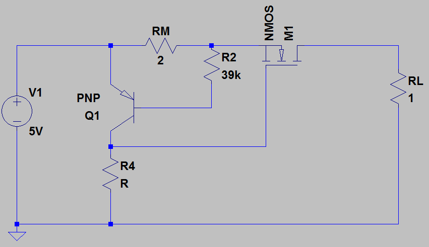

ich versuche derzeit die Strombegrenzung dieser
Schaltung(http://img5.fotos-hochladen.net/uploads/strombegrenzung57fgkhw36q.jpg)
zu verstehen und zu dimensionieren. Leider verstehe ich die
Dimensionierung von einigen Bauteilen nicht.
PNP: NXP  BC856,215
An RM soll bei 1A 2V anliegen -> 2Ohm
--> da an BE des PNP ca 0,7V anliegen sollen wenn er leitet, muss an R2
eine Spannung von 1,3V anliegen. (Aus Datenblatt: 0,7V -> Ic = 10ma,
hfe=300)
--> Ib = 33µA und R2 = 1,3V/33µA = 39kOhm
Die GS Spannung des N Kanal Mosfets besteht ja aus der Spannung von R2
und der BC Spannung des PNP. Wie bestimme ich aber die Kolektor-Basis
Spannung am PNP, damit ich den Widerstand R4 bestimmen kann?
Gast #4310569
An RM werden aber nur 0.6 bis 0.8 V entstehen, bevor Q1 beginnt
einzuschalten, egal wie hoch R2 ist. Nimm also 0.33 Ohm und mach R2 zu
100 Ohm und achte auf einen LogicLevel P-Kanal MOSFET, NMOS ist Quatsch.

Gast #4310665
Habe jetzt mal einen P Kanal Mosfet ausgesucht, der Vto bei -1,8V hat.
Es gilt ja die Masche:
UEC - UGS - URM = 0
5V-Ic*R4 -1,8V - 1A * 2Ohm = 0, Ich weiß dass wenn Ic = 10mA, dass dann
UBe = 0,7V ist. Somit kann ich mir R4 ausrechnen.
Aber warum ändert sich in der Simulation nicht der maximale Strom?
Gast #4310698
Martin schrieb:
> Wieso? Der PNP beginnt ja erst zu leiten, sobald Ube ~0,7V ist, aber
> dazu braucht es ja einen Basisstrom und durch den Basisstrom kann ich
> eine Spannung an diesem Widerstand bestimmen.
Ja wie viel Basistrom braucht er dann ? Das 10, 100 oder 1000-fache des
Kollektorstromes ? (der bei dir mit unbeschriftetem R4 netterweise auch
noch gegenüber uns verheimlicht wird).
Das ist eher zufällig, man kann also nicht den Basisstrom begrenzen in
der Hoffnung, daß der Kollektorstrom auch begrenzt wird, und schon gar
nicht kann man den Basisstrom begrenzen so daß der Transistor erst ab
einem bestimmten Strom schaltet.
Ab (je nach Temperatur) 0.6 bis 0.8V beginnt Basisstrom zu fliessen und
wenn der Transistor gut verstärkt, dreht er damit auch gleich den MOSFET
ab, mehr wird es also nicht.
Jede Schaltung, die bei geringerer Verstärkung mehr Spannung benötigt,
wird also bloss ungenauer, abhängiger von der tatsächlichen Verstärkung
dieses Exemplars des Transistors.
Daher 100 Ohm, nur als Schutz vor Fehlern, eigentlich tun es 0 Ohm.

Gast #4310751
Martin schrieb:
> Aber warum funktioniert dann nicht die Berechnung von R4 somit, dass man
> eventuell RM kleiner machen kann?
Deine Berechnung von R4 ist einfach Humbug.
R4 darf so gross sein, daß der Reststrom des Transistor (<100uA) nicht
zu zu viel Spannungabafall führt (>1V), also 10k OHm.
Desweiteren bestimmt er die Geschwindigkeit beim Wider-Einschalten des
MOSFETs (1nF), aber dafür reicht 10k Ohm trotzdem aus.
Da bei 10k nur 500uA fliessen, ein kleiner Transistor ca. 100-fach
verstärkt, reichen 5uA Basisstrom aus. Jeder Basis-Widerstand unter 100k
Ohm verschlechtert also das Strombegrenzungsverhalten nicht. Wenn die
Schaltung nicht funktioniert, können 5V an der Basis ankommen, ein
normaler BC550 hält 200mA aus
http://www.nxp.com/documents/data_sheet/BC556_557.pdf
also muss der Widerstand zumindest 25 Ohm haben um, im FEhlerfall den
Transistor zu schützen.
Zwischen 25 Ohm und 100k Ohm ist ein weites Feld, nehmen wir 100 Ohm.
Dann noch einen P-MOSFET der bei -4.5V UGS garantiert einschaltet
(definiertes RDSon), dein IRF4905 ist also untauglich, und schon
funktioniert auch die Simulation.
Statt 2 Ohm tun es für 2A dann 0.33 Ohm, aber die ca. 0.7V sind auch
nicht zu unterschreiten denn ein Silizium-Transistor braucht mindestens
0.7V.
